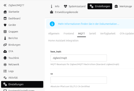

Solche Änderungen macht man heutzutage nicht mehr über die AddOn-Konfiguration sondern direkt in der Z2M - Oberfläche.
Einstellungen → MQTT

@Baxxy Hab ich versucht`. Finde dort aber keine Möglichkeit zu speichern. Und wenn ich die Einstellungen erneut aufrufe, steht wieder der alter Broker drin

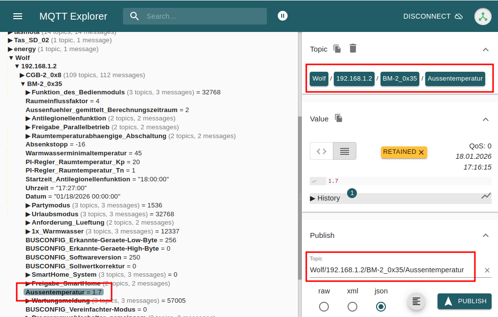

Mal ein praktisches Beispiel. Der Außentemp.-Sensor von meiner Wolf Heizung hat den Topic
und das ist dann auch seine Entitäts-ID unter HA.
Daran sollte sich bei einem Wechsel des MQTT Brokers eigentlich nichts ändern. Aber das ich so einen MQTT Broker Wechsel mal gemacht habe ist jetzt auch schon wieder mind. ein Jahr her und daher weiß ich nicht was in so einem Fall da dann aktuell unter HA passiert. D.h. da muss ich dann leider passen.
