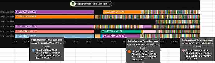

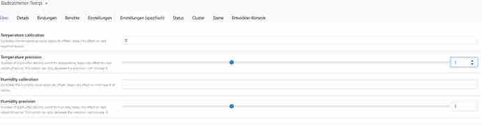

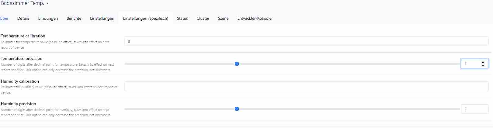

Ich habe bei den Temperaturfühlern unter “Einstellungen (spezifisch)” bei Temperature bzw. Humidity precision** die Werte erst auf 0 gestellt.

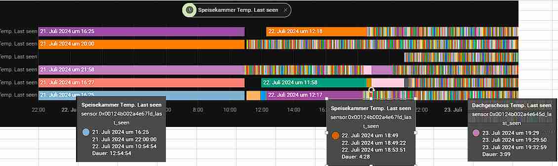

Das führte sofort zu Abfragezyklen von ca. 4 Minuten (vorher keine oder Stunden). Am nächsten Tag habe ich die Werte auf 1 gestellt.
Die Abfragezeit ging dann je nach Temperatursensor auf bis 2 Minuten zurück.
Es gibt möglicherweise auch Abhängigkeiten von
  • Entfernung der Sensoren,
  • Akkuzustand 2900mV, 3100mV
    Außerdem weiß ich nicht, wie man die unterschiedlich langen Balken einer Reihe interpretiert.
    Ich werde noch weiterspielen und beobachten, um vielleicht die Abhängigkeiten zu verstehen, bevor ich den Punkt schließe.
