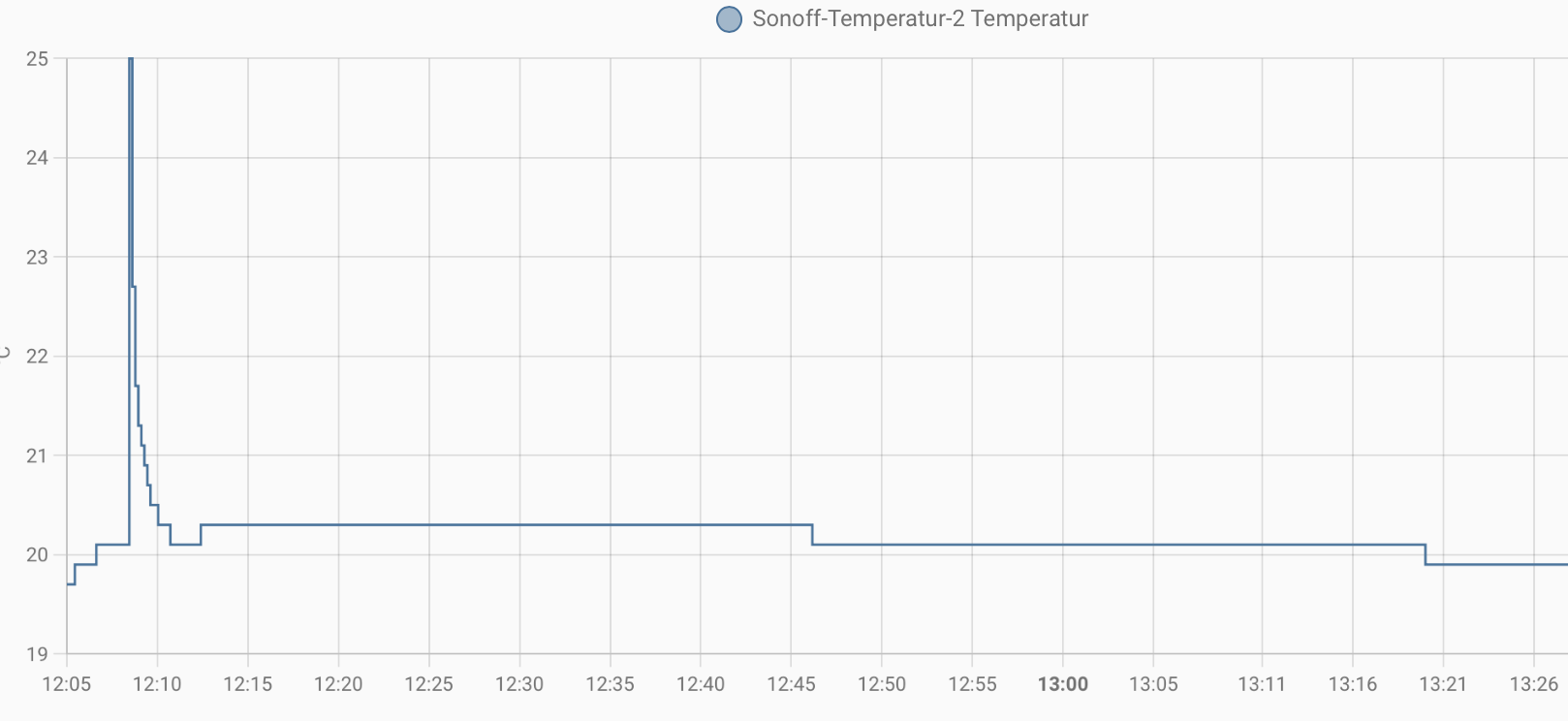

Die Temperatur und Luftfeuchtigkeit wurde bisher immer sofort bei Änderung an HA übertragen. Hier ein Beispiel eines Sensors mit Temperatur aus Grafana vom Juli im Verlauf eines Tages:

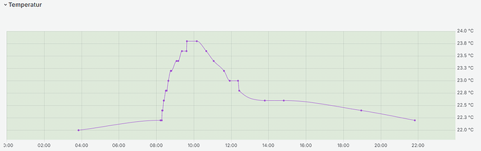

Seit einiger Zeit, und ich weiß nicht was und wann passiert ist, aktualisiert HA die Temperatur nur noch ziemlich genau jede Stunde und nicht mehr bei Änderung. Hier ein Beispiel von gestern:
Die relative Luftfeuchtigkeit wird weiterhin sofort übertragen, sobald sie sich ändert, höchstens mit wenigen Sekunden Verzögerung.
Das mit der Temperatur macht nun meine Automatisierung kaputt, denn im Winter bei frostigen Temperaturen ist das Zimmer nach einer Stunde auf 10 Grad abgekühlt. ![]()
