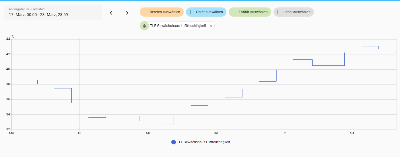

Ich wäre ja völlig damit zufrieden, wenn tatsächlich bei Temperatur- und/oder LF-Änderung ein Update geschickt würde. Aber selbst wenn ich das Ding - bildlich - über eine Kerzenflamme halte, passiert genau: Nix :frowning:
Und eine Überlagerung der Frequenzbereich bzw. Störung der Kommunikation durch das WLAN kann ich weitgehend ausschließen, da die übrigen 10 - 15 ZigBee-Devices (Mix aus Aqara, Nous, Sonoff) in meinem Mesh anstandslos funktionieren - u.a. auch ein ebenfalls batteriebetriebener Sonoff SNZB-04P Tür-/Fenster-Sensor am gleichen Ort wie der SNZB-02P. Momentan ist der Home Assistant Host mit dem ZBT-1 in meinem Büro im Keller untergebracht und kann problemlos über “strategisch” verteilte “Router”-Devices mit allen Geräten im benötigten Bereich kommunizieren.
Ich hab’ mal einen Screenshot des “Känguruh-Diagramms” angehängt, auf dem die Äbstände zwischen den Messpunkten recht “äquidistant” 6 Stunden betragen… Damit scheint das Ding in einem festen Zeitraster und nicht “bei Bedarf” (sprich: Veränderung der Bedingungen) Werte zu senden…
