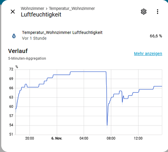

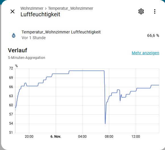

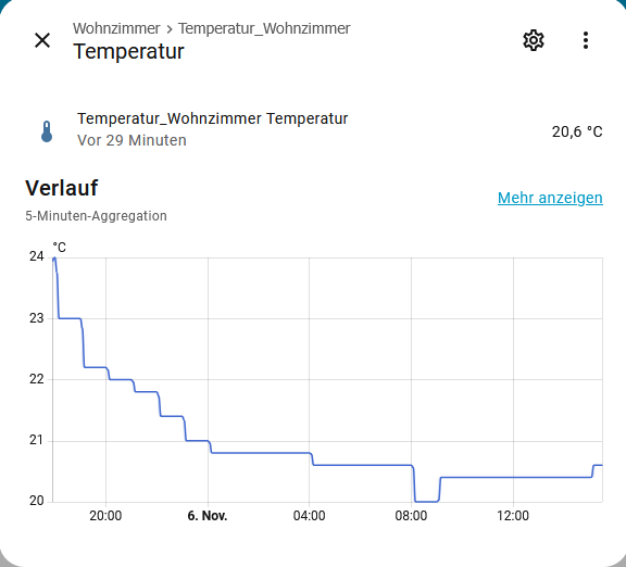

Kann es sein, dass die Anzeigen in HA dur vos “vor xx Minuten” ändert, wenn auch ein neuer Wert gekommen ist? Oder schicken die Sonoff die Infos getrennt voneinender?
Hier mal 2 Screenshots, vom selben Gerät, einmal von der Temp. und einmal die Luftfeuchte:
Bei der Luftfeuchte, steht vor 1 Stunde, und bei der Temp. vor 29min.
Ich hätte eigentlich erwartet, dass die Geräte immer einen kompletten Datensatz übermitteln?
Oder ist es tatsächlich so, dass die letzte Änderrung zu der angegebenen Zeit rein gekommen ist,
und bei ankunft identischer werte die Zeit weiter hochzählt.
Wenn dem so ist, dann wären die angegebenen Zeiten ja relativ nichtsaussagend, was die tatsächliche Übermittlungsintervalle betrifft.
Wenn eine Änderrung eintritt, scheinen die Geräte ja auch relativ engmaschig zu melden, wenn ich den Graphen richtig lese?
Was habt ihr für Erfahrungen?
