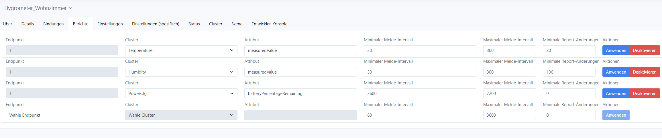

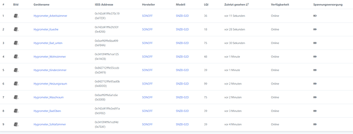

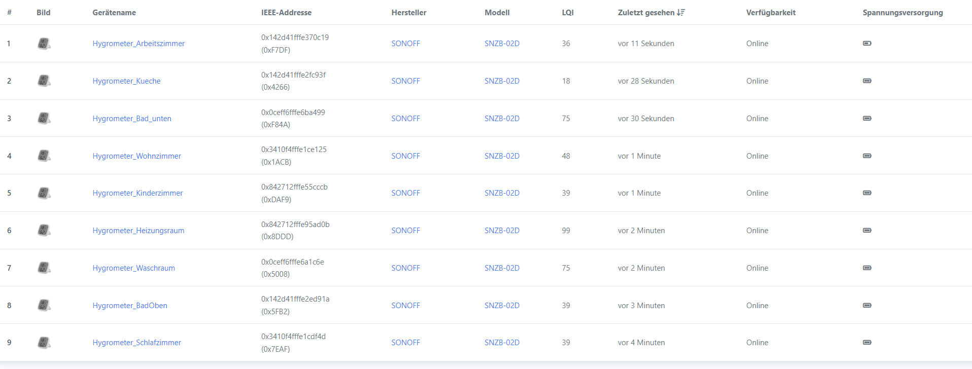

@tschako ich kämpfe auch gerade mit einigen Problemen bei den SNZB-02D Hygrometern. In zigbee2mqtt steht in der Geräteliste, dass die Hygrometer kürzlich (<5 Minuten) alle kontaktiert wurden. Im HA stehen die Werte aber teilweise bei Tagen.
Könntest du einmal ein Screenshot deiner Einstellung im Reiter Berichte posten? Bei mir haben die Hygrometer da unterschiedlichste Werte.

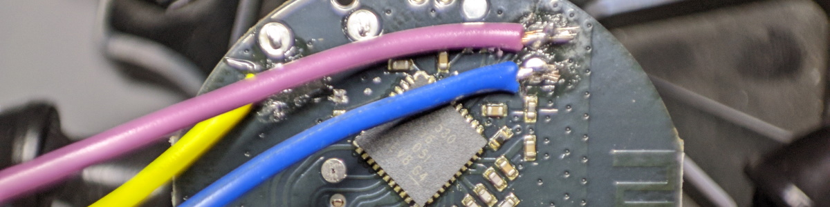

Ich hatte nach langem suchen dann eine alternative Firmware draufgeflashed, was auch echt super geklappt hat, allerdings musst du dafür das Teil zerlegen und mit nem FTDI Flasher flashen.

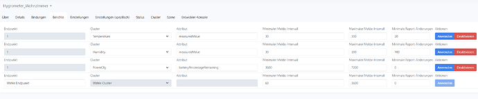

Hallo, hier ein Berichts-screenshot eines Temperaturfühlers. Alle 6 Fühler zeigen die gleichen Berichtswerte.

Der wurde mit nem ESP geflashed.
Ich bitte dies zu entschuldigen, hatte an dem Tag so vieles geflashed und gebastelt ;D

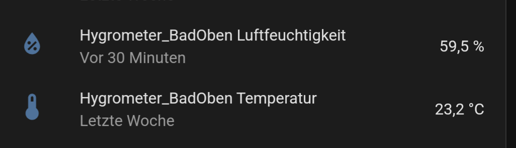

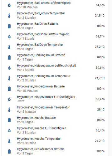

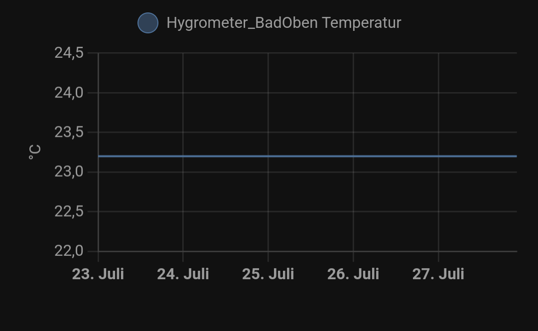

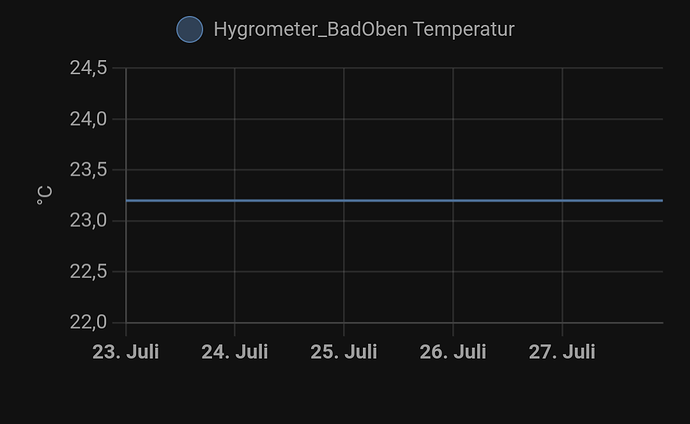

@tschako bist du weiter gekommen, Stabilität ins zigbee Netz zu kriegen?
Laut zigbee2mqtt melden sich die Geräte regelmässig.
Die Werte im HA werden jedoch nicht aktualisiert
Luftfeuchtigkeit vom Hygrometer BadOben manchmal, Temperatur gar nicht
Ich kann mir das absolut nicht erklären

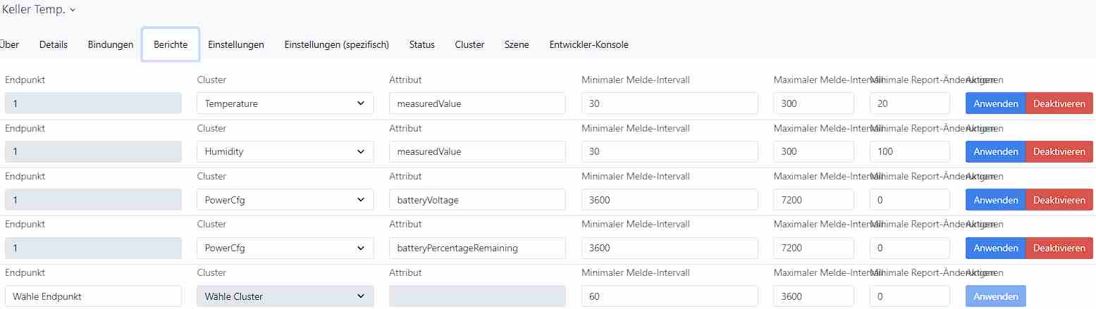

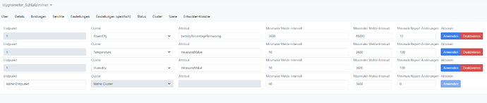

Schau mal hier:

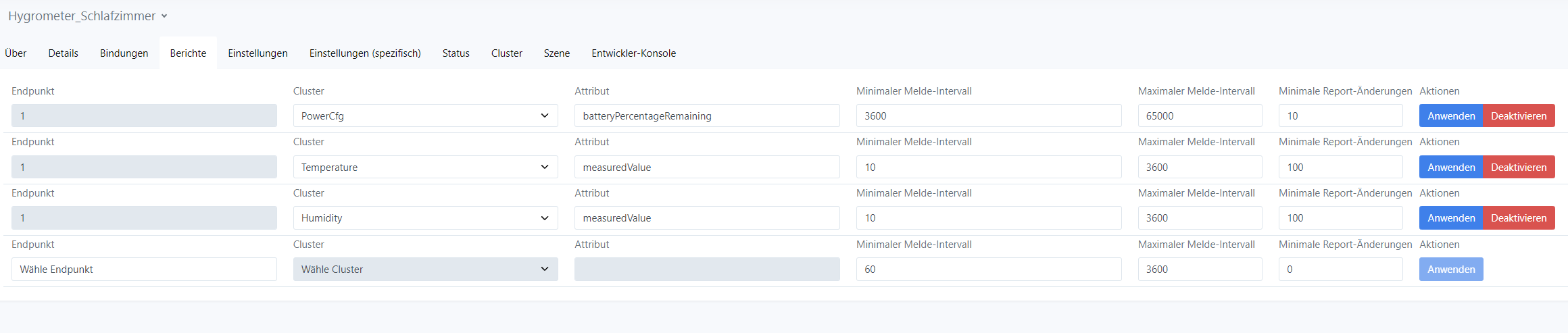

Okai dann teste ich das mal so auch für die anderen Werte (Akku und Luftfeuchtigkeit).
Hast du deine Min. Wiederholungsänderung auf 20 oder auf 10?
wenn wir über die Temperatur reden, dann bei 20. Steht aber auch in dem Beitrag :wink:
Ah stimmt sorry.
Hast du die Werte für Luftfeuchtigkeit und Akku auch angepasst oder auf welchen Werten hast du die?
Humidity steht bei mir bei 10 / 3600 / 100
