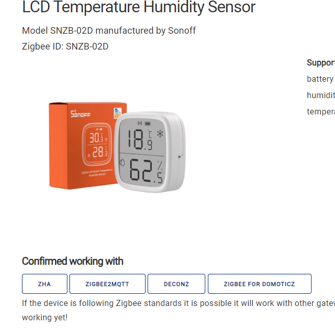

Musst mal schauen ob die Sonoffs da unterstützt werden :
Danke.
Angeblich ja.
Bei mir laufen zwei Stück unter ZHA. Alles perfekt.
