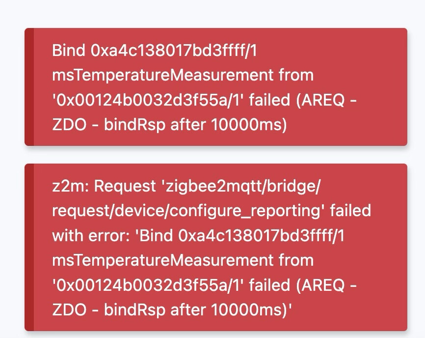

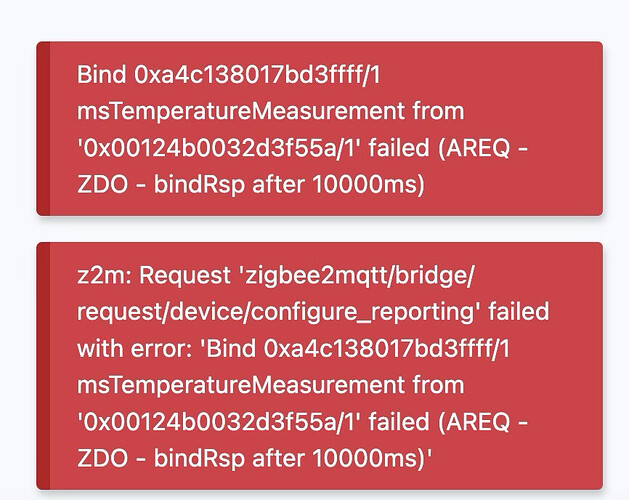

Die Messwerte für Temperatur und Feuchte werden alle 60 Minuten übertragen. Ich finde eine Einstellung bei Zigbee2MQTT für Berichte mit einem maximalen Meldeintervall mit 3600 und denke das könnte es sein. Sobald ich hier einen anderen Wert eingebe, z.B. 600 und ‚Anwenden‘ klicke, kommt folgende Fehlermeldung. Der Wert wird nicht übernommen!
Bin ich hier richtig? Oder was wäre zu tun bzgl. der Fehlermeldung?
Danke vorab
Frank

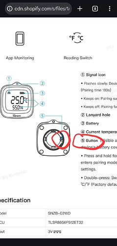

Hast du, bevor du “Anwenden” klickst, auch das Gerät kurz aufgeweckt? Sonst geht es vermutlich eh nicht.

Hallo @Maxe,
wie kann ich den Sonoff aufwecken? Ich sehe momentan keinen Hinweis.
Danke
Frank
Ich würde vermuten, indem du den Knopf drückst

Hallo @Maxe,
ich habe Deinen Hinweis mit dem “Aufwecken” ausprobiert.
Dies hat funktioniert, im Gegensatz zu meiner Lösung stehen in Z2M unter ‘Berichte’ nun die geänderten Werte.
Somit habe ich die Lösung auf Deinen Hinweis gesetzt, eindeutig die “komfortablere”.
