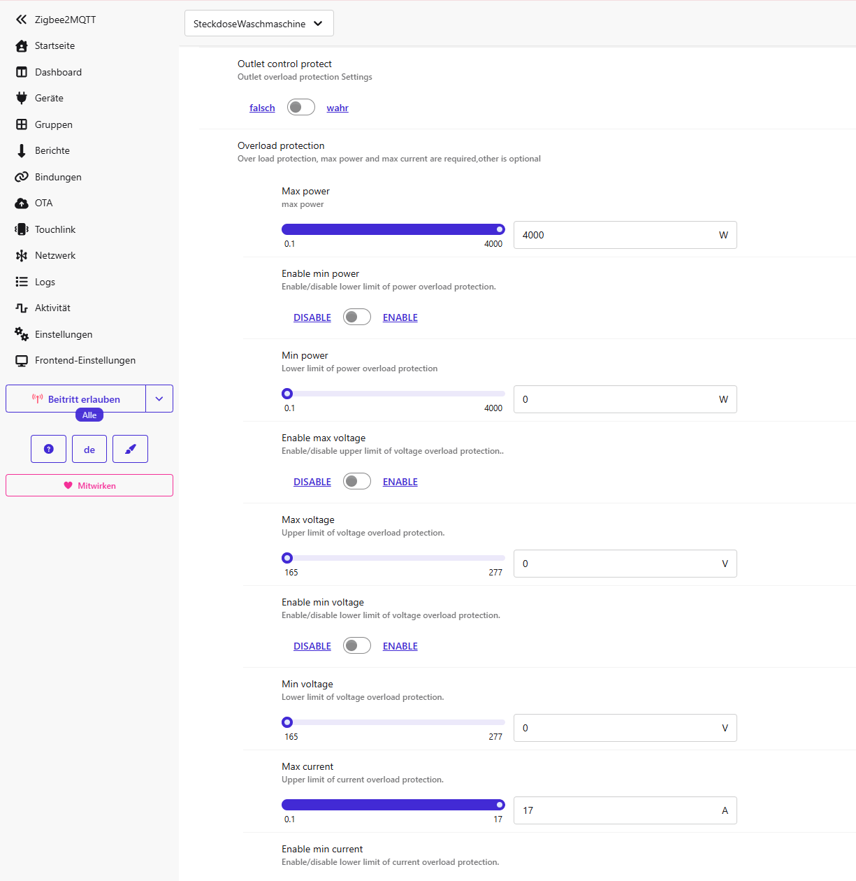

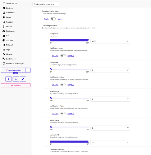

Vorläufige Lösung:
Maximal Werte eintragen für die Steckdose.
Warum läuft das bei ZHA trotzdem?
Ist das ggf. durch ein die aktuelle Firmware erst so umgesetzt worden und ich bin der “erste” der da drüber fällt?

Anscheinend muss ich die “Max power” auf 4000W und “Max current” auf 17A setzen, damit die Steckdose nicht ausgeschaltet wird.
