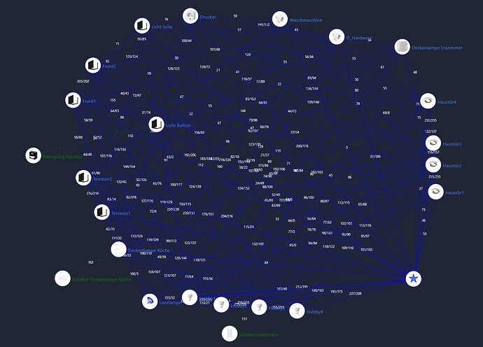

Ein paar der Geräte gehen regelmäßig offline, obwohl grundsätzlich dort die gleichen Werte herrschen wie wenige Meter weiter am nächsten Gerät (beides übrigens Router mit Sichtkontakt) und lassen sich dann nicht mehr schalten. Die Deckenleuchte in der Küche wird oftmals nicht mal offline angezeigt, lässt sich dann aber auch nicht mehr schalten. Oder eben nur einschalten und dann 2 Minuten später nicht mehr ausschalten.
Wenn ich dann Zigbee2MQTT neu starte, geht erst mal alles wieder. Mal für Stunden, mal nur für ein paar Minuten bis das erste Gerät wieder offline geht.

Hier mal ein Screenshot vom Netz:
