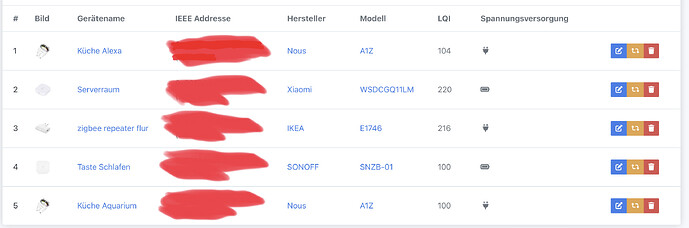

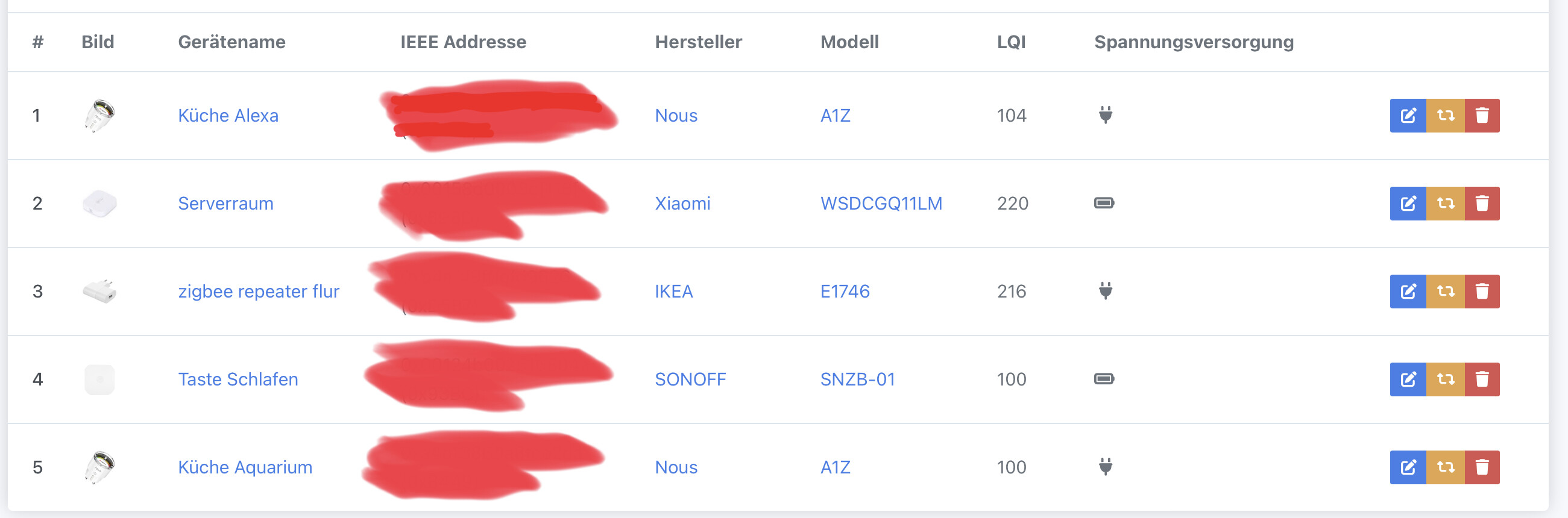

Da ich irgendwie Zigbee2MQTT „schöner“ finde, habe ich den Skyconnect für das System konfiguriert. Leider mit dem Kauf von Skyconnect habe ich das Problem nicht gelöst. Anbei ein Paar Screenshots.
Irgendwie kann ich auch keine, außer den 5, Geräte mehr anlernen. Dazu kommt, dass die Steckdosen funktionieren nach Lust und Laune.
