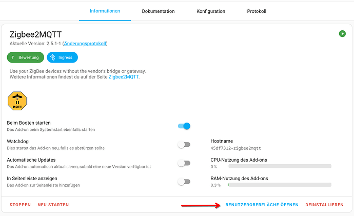

Zigbee2mqtt schaltet immer die Seite "Zigbee2MQTT Onboarding" auf
Ich wollte meine Geräte in Betrieb nehmen und die Seite “BENÜTZER OBERFLÄCHE” öffnen. Aber es kommt immer die Onbarding-Seite auf…
Ist das die falsche Seite? Wie komme ich dann zu den Geräten?

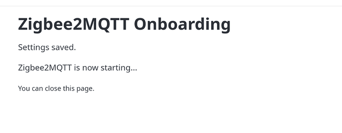

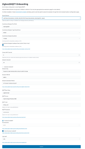

Das ist die besagte neue Konfigurationsseite von Zigbee2MQTT, die beißt sich leider, mit der Konfigurationsseite des Add-ons.
Nein, damit wird ja nur gesagt, dass die Zigbee2MQTT Konfiguration-UI auf allen Netzwerken und dem Port lauscht, erst wenn dies Konfiguration abgeschlossen ist, kommt man auf die Web-UI von Z2M.
Habe ich jetzt mehrmals getestet, und ich hatte keine Probleme, immer wenn man aber an der Add-on-Konfiguration, schon etwas eingetragen hatte, dann ging es nicht.
Ich bin aber gerne bereit, es nachher noch einmal durchzuspielen, obwohl ich das in einem anderen Thread schon einmal beschrieben hatte.
Ja. Aber daher muss es über das selbe Gerät aufgerufen werden. Oder mit der IP des Gerätes.
Evtl. muss nur der Eintrag raus
Test USB-Stick
Z2M als Add-on installiert
Keine Konfiguration vorgenommen, also nicht die Konfigurationsseite aufrufen!
Z2M start
Konfiguration-UI aufrufen
Konfigurieren
Nach dem Submit
ab jetzt sollte die Web-UI erreichbar sein

Sehr schön erklärt. Und funktioniert auch … bis Nach dem Submit
ab jetzt sollte die Web-UI erreichbar sein funktioniert - leider - nicht mehr. Im Protokoll von ZigBee2MQTT findet sich dies:

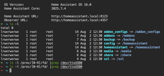

Ich hab mal das Terminal-AddOn installiert, bin aber da nicht weitergekommen:
Ähhh … Hilfe!? :smile:

Zigbee2MQTT gestartet
Zigbee2MQTT Onboarding gestartet
adapter: ember eingestellt
[Submit]
Zigbee2MQTT aus der Seitenleiste aufgerufen
