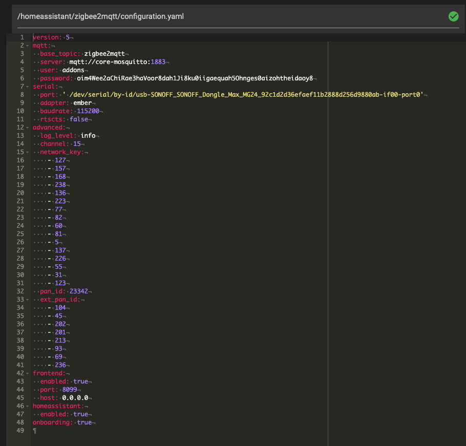

ich bekomme zigbee2mqtt nicht zum laufen, das Onboarding schlägt fehl. http://0.0.0.0.8099 ist nicht erreichbar!

Zigbee2Mqtt APP/ AddOn: Serial Port aus der Hardware HA kopiert und eingefügt; adapter: ember; boudrate 115200; Port 8485.

Lass mal beim port die Anführungszeichen ' weg!
nicht
port: ' /dev/serial/by-id/usb......'
sondern
port: /dev/serial/by-id/usb......
Habe ich grade getestet, die Anführungszeichen werden automatisch wieder gesetzt.
Der Fehler bleibt bestehen!
Du hatest vor dem ersten / ein Leerezeichen. Zumindest sieht es auf dem Screenshot so aus.
Hast Du dieses entfernt?

In der offiziellen Anleitung ist hinter dem Port ein Leerzeichen.
Ich habe die YAML aber auch nicht von Hand bearbeitet, die Ist denke ich von der zigbee2mqtt Konfig gesetzt worden.
Ich habe nach deinem Vorschlag das ganze getestet und nach dem erneuten öffnen der YAML sind die Leerstellen sowie die Anführungszeichen wieder vorhanden!

Hinter dem Doppelpunkt schon.
Aus den Screenshot habe ich ' / entnommen.
Aber augenscheinlich war das nicht der Fall.
