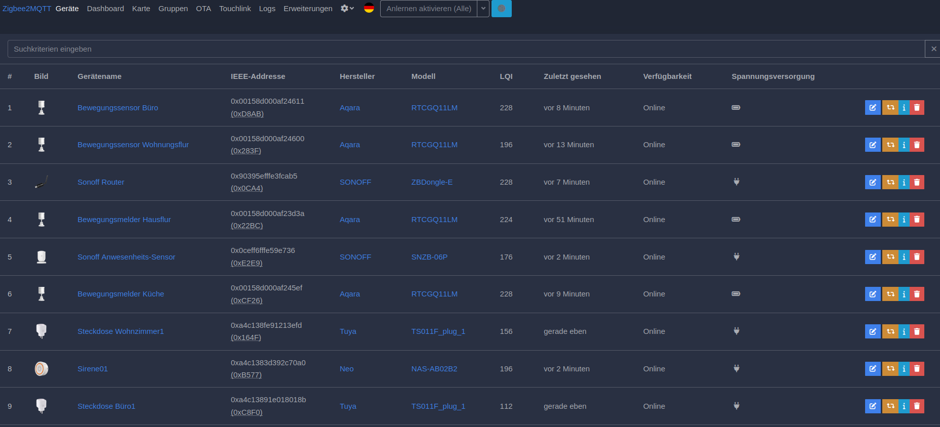

So ganz verstehe ich es noch nicht: die bisher gepairten Geräte kannst du in Z2M und in der Folge auch in der MQTT-Integration sehen?
Wenn du in die Benutzeroberfläche von Z2M gehst, sieht es dann ungefähr so aus:
Wenn du dann ein neues Gerät in den Pairing Modus stellst und oben auf die “Anlern” Schaltfläche gehst, passiert nichts?

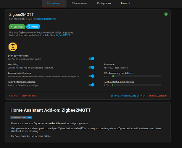

Dann geh noch mal in das Addon selbst:
und starte es dort neu.
Wenn es neu gestartet ist, zeig mal, was unter “Protokoll” (also im Log) steht.

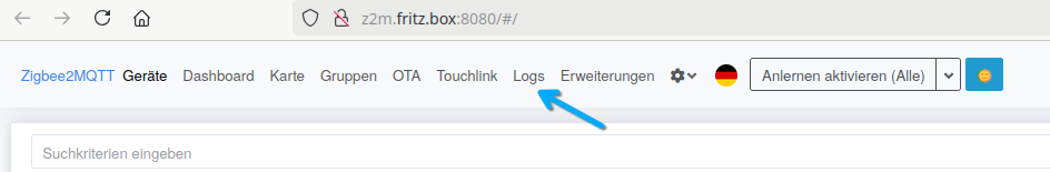

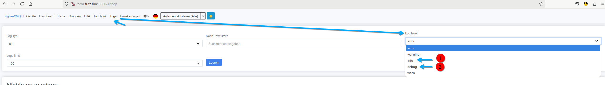

In Z2M gibt es auch ein LOG, welches Dir beim Pairen auch sagt was passiert gerade
Entweder erst mit (1) versuchen, während Du das Gerät Pairst, wenn da nichts kommt, dann mal mit (2) versuchen.
