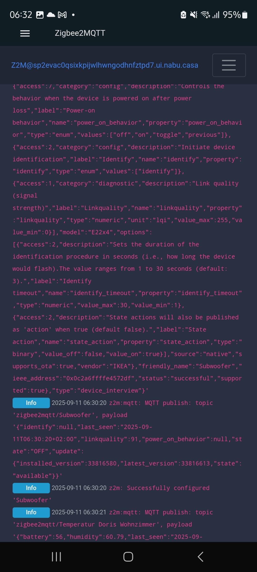

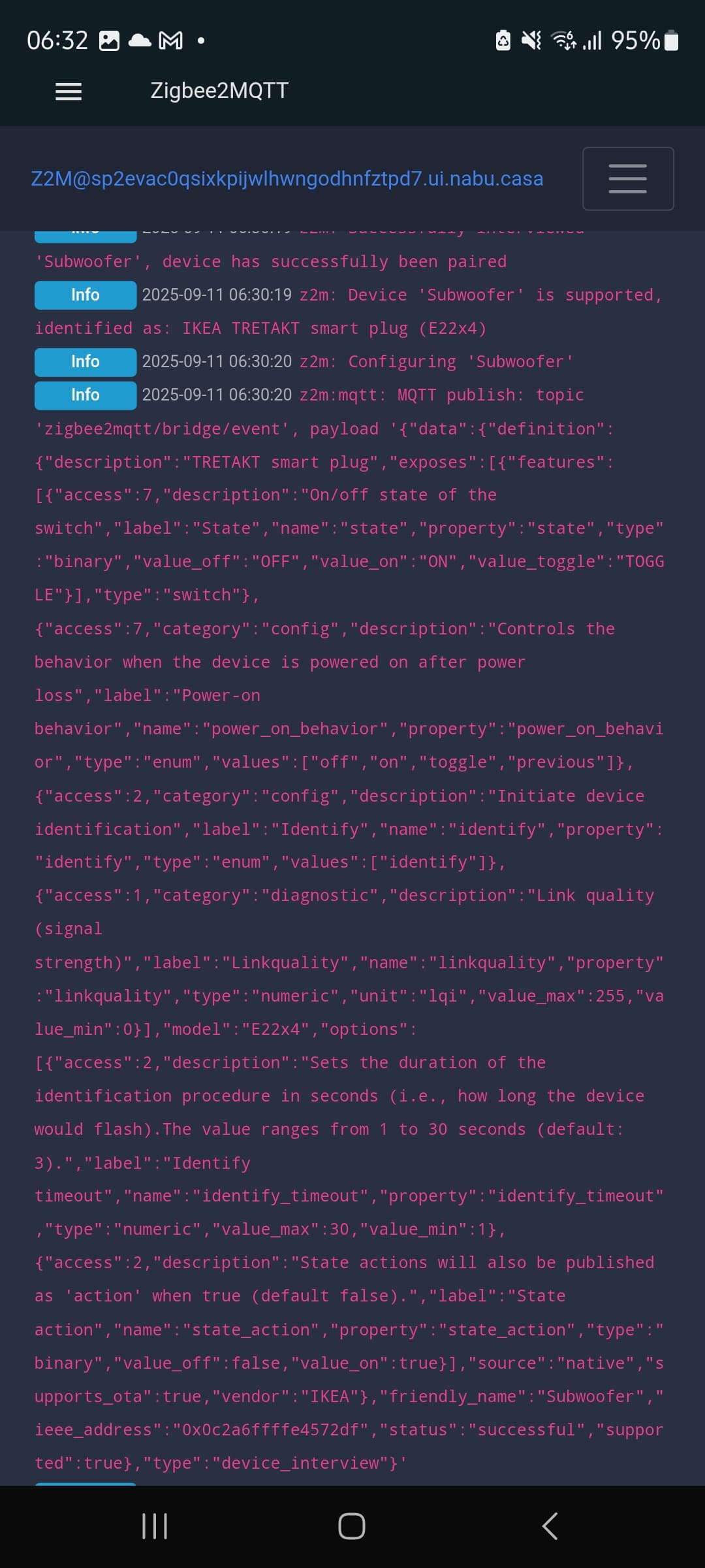

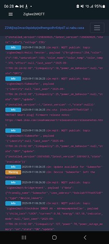

Z2M Neue / neu eingelernte Geräte werden rausgeworfen
130 Zigbee Geräte im Z2M Netz. Selbst bei kurzfristig 150 nie Problem gehabt.

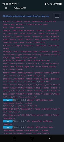

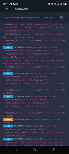

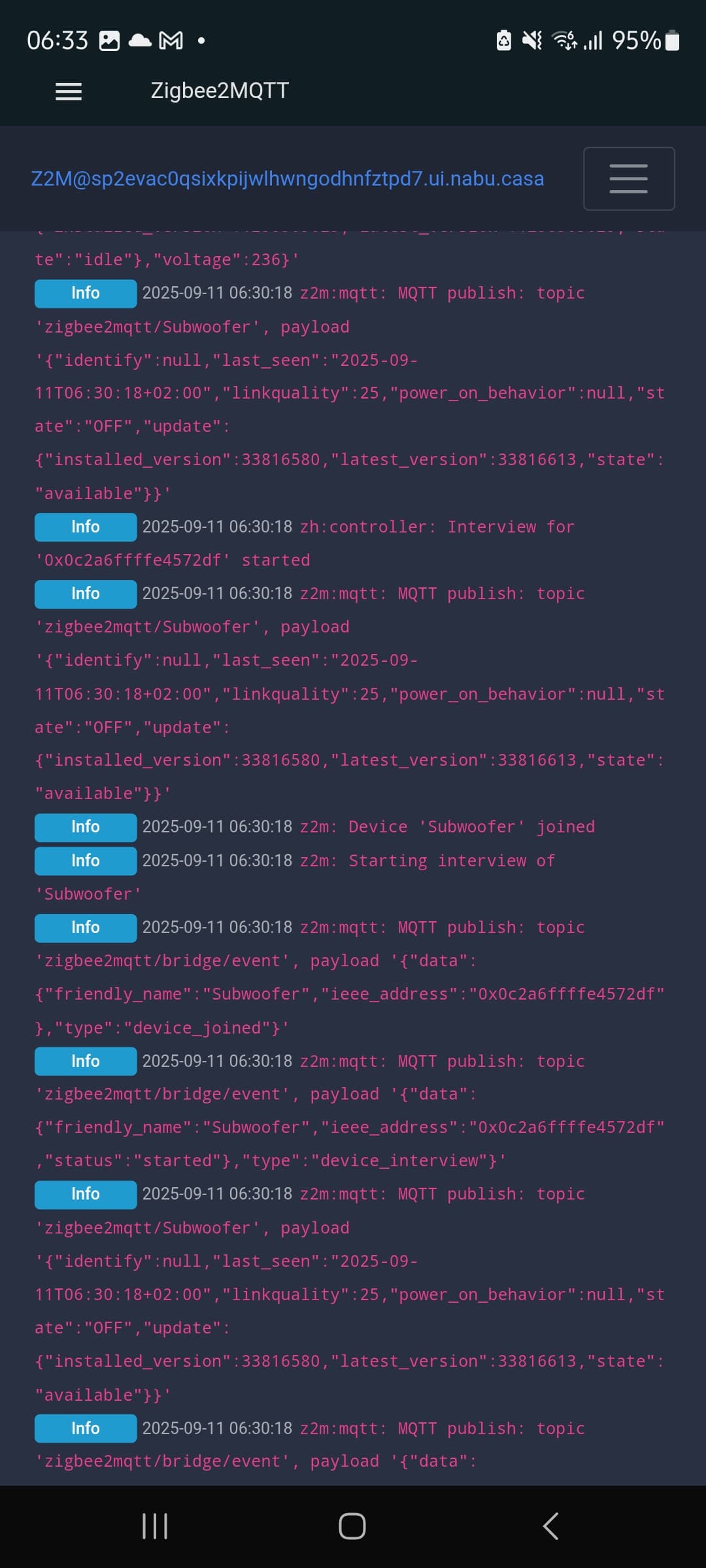

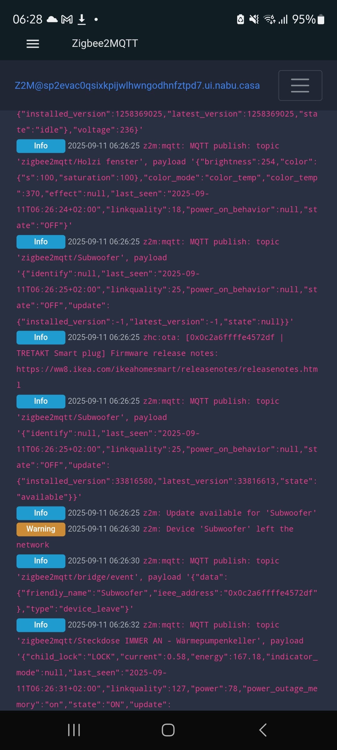

Seit 3 4 Tagen kann ich nichts mehr einlernen. Alles lernt sich Sekunden später aus. HomeAssistant, Rechner, ausgeschaltet, neugestartet. Sonoff p stick 1 Minute abgezogen. Nichts hilft.
HAOS in VM in Proxmox auf einem AMD 5700U mit 10 Watt TDP. Großzügig RAM und CPUs gegeben.
Eine grobe Idee? Ich kann morgen mehr Infos mitgeben.
Ikea, Sonoff p Stick oder Garage Melder third Reality. Egal was immer gleiches Verhalten.
Ich vermute evtl der Sonoff P Stick der nicjt mehr Geräte zulassen will? Aber warum bleibt der paar Sekunden. Einmal konnte ich zb die Tretakt schnell in Subwoofer umbenennen aber wurde trotzdem aus dem zigbee netz geworfen. Wird jetzt immer als Subwoofer gefunden. Aber wird halt rausgeworfen spätestens 10 Sek später meist 2 bis 4.

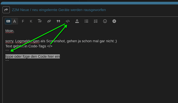

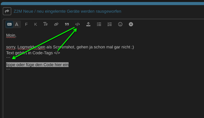

sorry, Logmeldungen als Screenshot, gehen ja schon mal gar nicht :wink:
Text gehört in Code-Tags </>
tippe oder füge den Code hier ein

Lösung gefunden. Ich musste fast alles einmal neustarten. Einer der Stromführenden ZigBee Router muss rumgesponnen haben. Heute Nacht zb waren alle Sonoff Repeater off gegangen und viele Sensoren usw. Hat 2 Stunden gekostet alles neuzustarten ohne Sicherung auszuschalten.
Wie in meinem 140er Netz aufteilen Thread weitergeführt.
Das Geräte rausgeworfen wurden lag im Endeffekt an mehreren Gesamtnetzproblemen. Also ein Störenfried war eine defekte Talupa von Tint. Erst durch das Auftreten der Netze gefunden. Dieser Störenfried hat so viel ins Zigbee Netz an Daten gepumpt, das meine alten Tuya Repeater andere Geräte rausworfen haben (oder es ist doch die normale Eigenschaft dieser Repeater schlecht mit dem Netz umzugehen) und das meine Sonoff P Sticks als Repeater sich aufgehangen haben und auch der Koordinator und andere Steckdosen Router wenn ich die nicht regelmäßig vom Trom getrennt hätte dass Endgeräte direkt rausgeworfen wurden beim einlernen.
Aber das Netz in dem die Talupas (waren 2) drin waren hat immernoch eine Macke. Also irgendwann 2. Netz dort aufspannen und Raum für Raum hinzufügen um zu schauen in welchem Raum das Problem ist.
