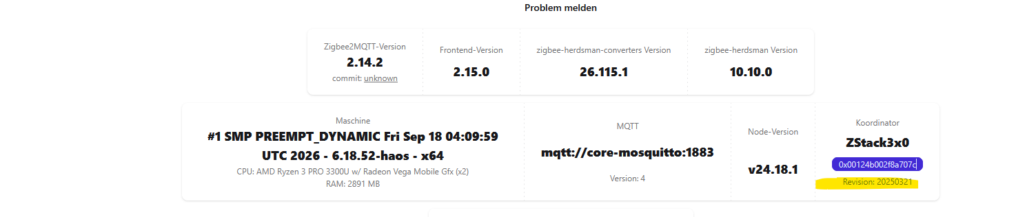

Firmware ist auch aktuell (Upgrade war 2025)
Im Log erscheinen keine entsprechenden Einträge.
Hat jemand eine Idee, ob das auf ein Routing-/Mesh-Problem, eine beschädigte Zigbee2MQTT-Datenbank oder ein Problem mit dem Coordinator hindeutet?
