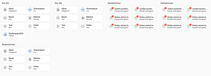

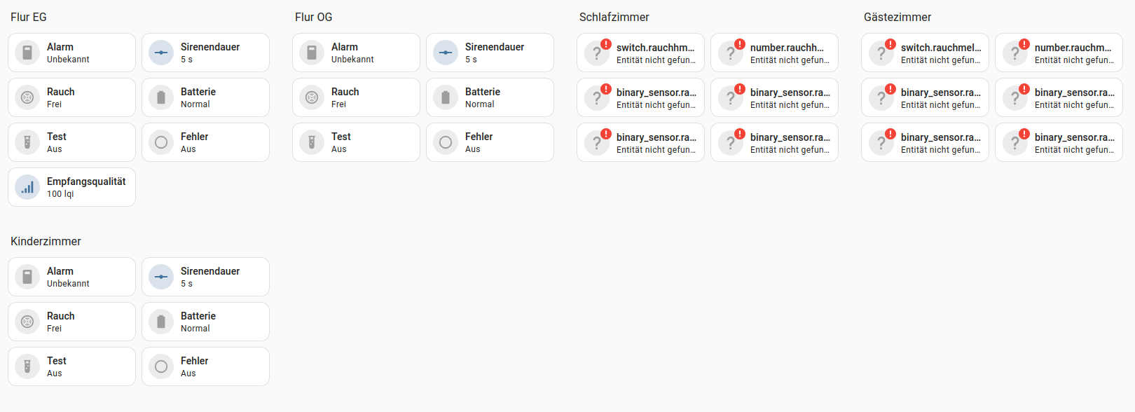

Ich habe im Logbuch geschaut, aber da stehen die Geräte gar nicht mehr drin. :thinking:
Die bereits geupdateten Rauchmelder sind einfach gelöscht.

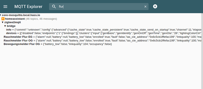

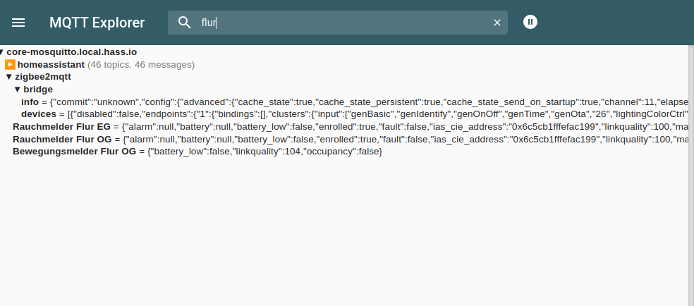

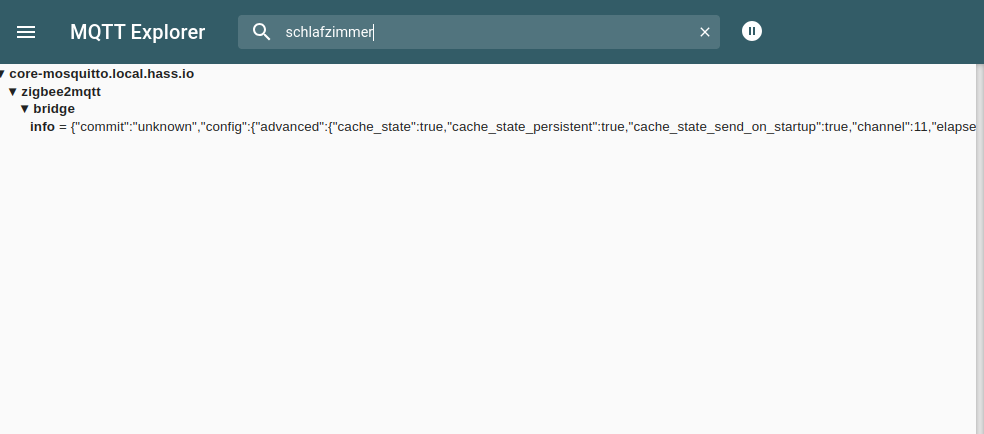

Ich habe mir gerade MQTT Explorer installiert und kann die Geräte dort nich finden, allerdings mit weniger Informationen, als die Geräte, die noch richtig angezeigt werden.
Also bei den Rauchmeldern ist das Problem durch die Firmwareupdates entstanden.

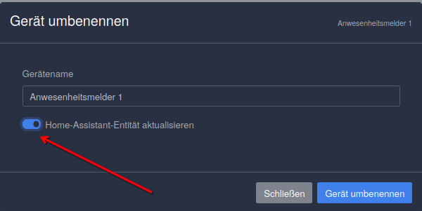

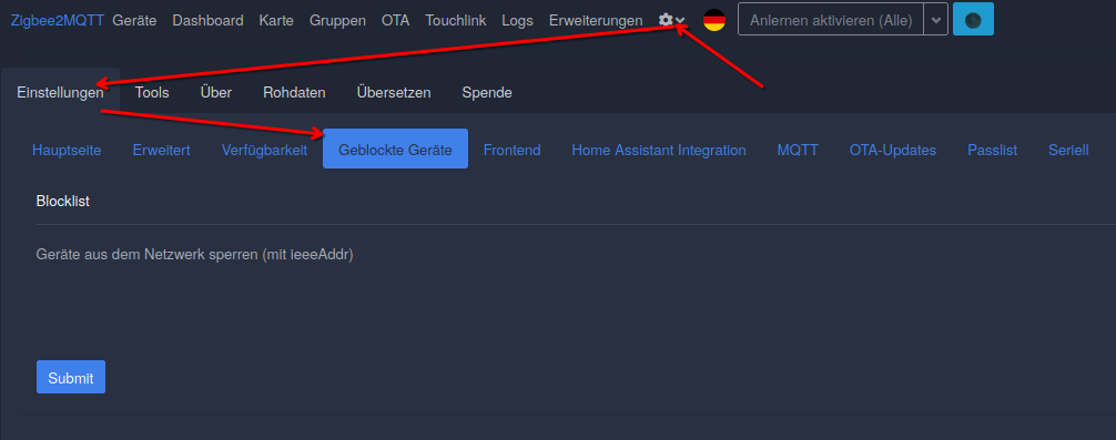

Einfach das Gerät in Z2M wieder exakt wie vorher benennen und den Schalter “Home-Assistant-Entität aktualisieren” aktivieren, dann sollte alles laufen wie zuvor.

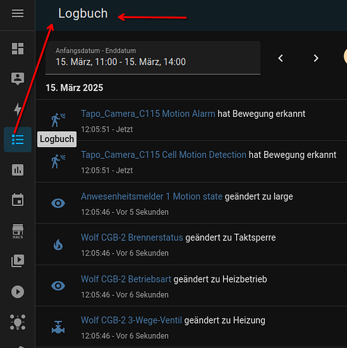

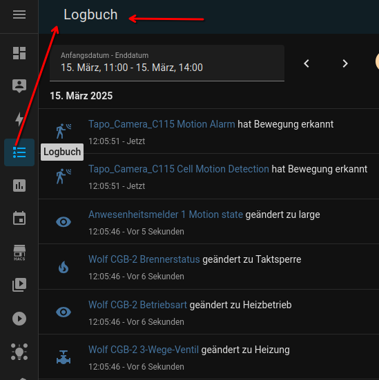

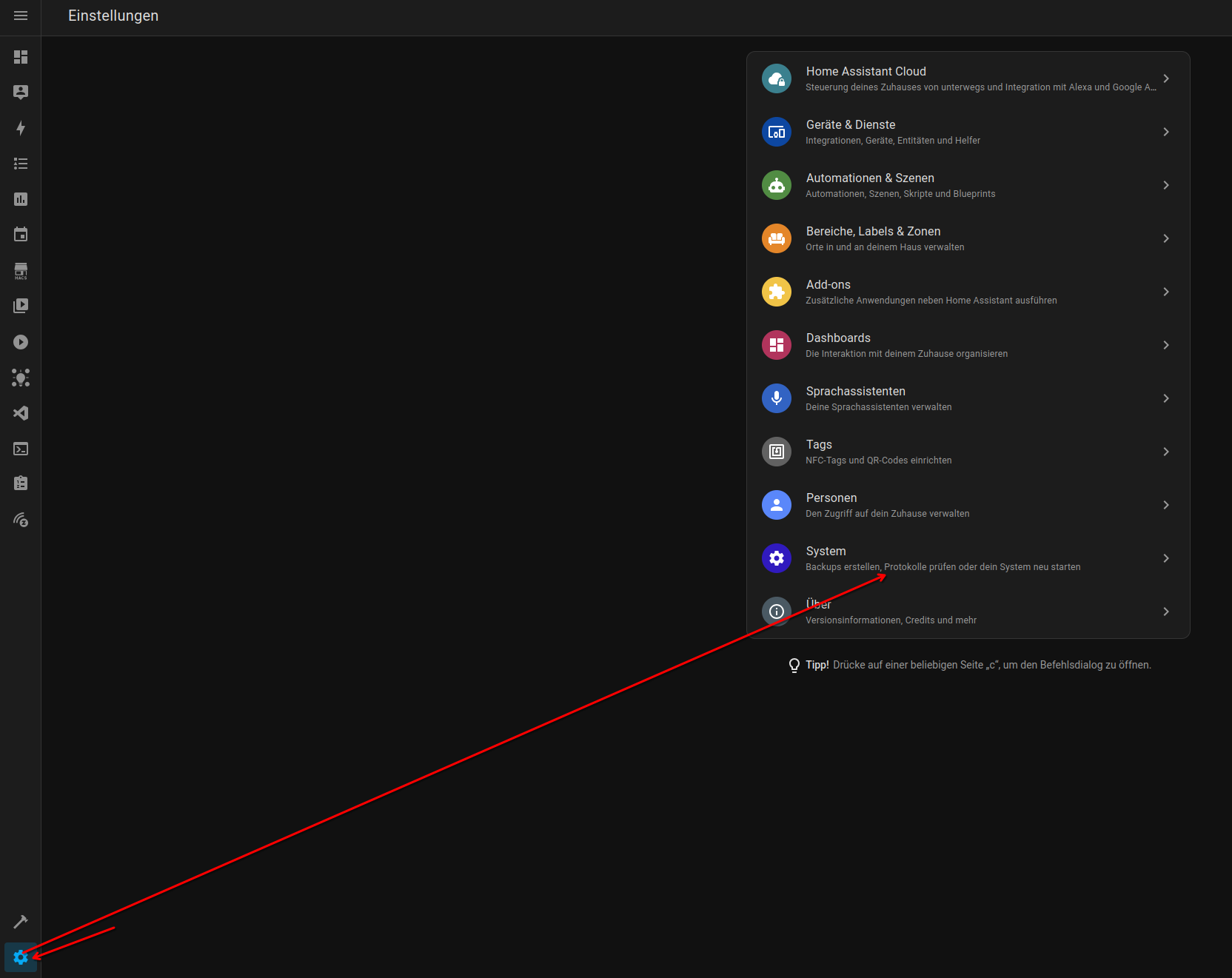

Logbuch ≠ Logfiles
HA Logbuch
Protokolle = Logfiles
Z2M Logfile

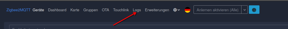

Da eventuell mal für die Fehlersuchzeit auf Debug stellen
Den Satz verstehe ich nicht, Du kannst sie nicht finden, aber mit weniger Informationen :thinking:

Aber wie schon @HeikoBauer geschrieben hat, wenn man das Gerät wieder so benennt wie vorher, und den Haken setzt, bleibt alles beim alten

Sind die evtl. Geblockt?

Sind nicht gebliockt.

Hallo, ich habe das selbe Problem.
Meine Bseed Klick Rolladenschalter verschwinden nach ca. 1 Tag. Schalter habe ich schon gegen neue getauscht jedoch ohne Erfolg. Es sind immer die gleichen Schalter bzw. Entitäten die verschwinden. Bei einem Freund die alten angeschlossen und hier laufen diese stabil.
Mit der alten Firmware (Dongle+HAOS) konnte ich weder den Funkkanal noch last seen einstellen. Es führte zum Absturz.
Mit dem letzten Update (2025.9.0) flog mir alles um die Ohren. Alle Geräte weg. Also wieder alle neu anlernen und Programme neu schreiben da diese die erneut angelernten Entitäten nicht mehr wollten. Obwohl alles wieder mit der Bezeichnung erkannt wurden funktionierte es nicht mehr.
Update auf 2025.9.1 brachte auch keine Besserung.
LOGs lesen ist doof da sie ja aus der Kurve fliegen, was nicht existent wird nicht gelogt. Zumal aktuell alles durch den Absturz voll ist.
Das ganze läuft auf einem RPI4 4GB mit USB Sonoff Dongle-E, alles neuste Firmware.
Werde weiter im MQTTexplorer analysieren und bin um jeden praktikablen Tipp oder Workaround dankbar.
