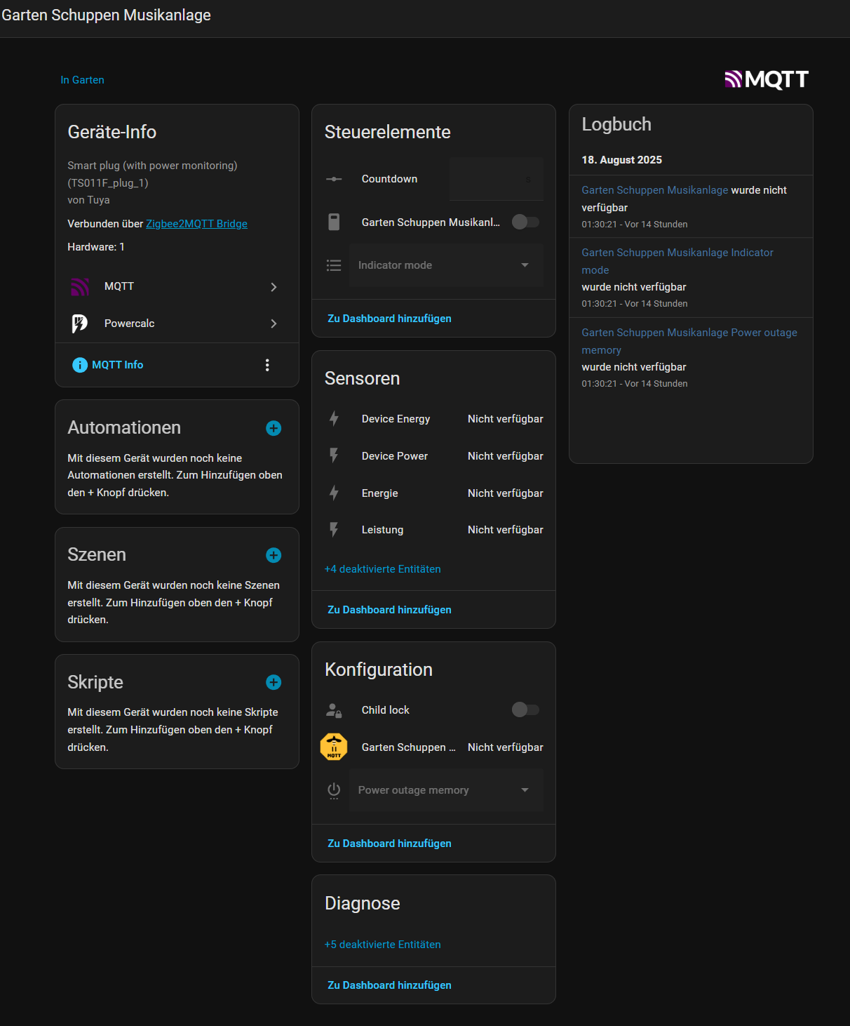

Werden die Geräte in Zigbee2Mqtt oder in Home Assistant offline angezeigt?
Sowohl in Home Assistant, als auch in Z2M. Dieses hier mal zum Beispiel:

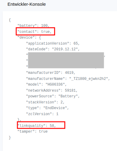

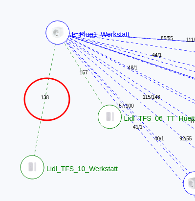

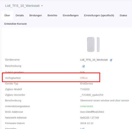

Edit: Weil es gerade so gut passt und nur mal als Beispiel. Bei mir zickt gerade ein Lidl Tür-/Fenstersonsor an einer Tür auch herum. :rofl: Was zum Glück nur sehr selten vorkommen. Lt. Z2M war er offline. Warum auch immer, denn die Batterien müssten eigentlich noch ok sein.
Lt. Z2M Karte hatte er weiterhin eine Verbindung mit 138 LQI.
Nach einen Batteriewechsel zeigt Z2M den Kontakt wieder als Online an und HA meint das der Kontakt jetzt geöffnet ist,
tatsächlich ist die Tür aber geschlossen. Als LQI-Wert werden mir jetzt 132 angezeigt.
In dem Fall hilft hier nur noch einmal neu anlernen, was bei einem anderen Lidl Tür-/Fenstersensor vor Monaten dann geholfen hat und falls das auch nicht helfen sollte wird das Teil halt entsorgt. :laughing:
Was ich damit sagen will: OK bei mir gibt es nicht zeitgleich ein eher grundsätzliches Problem mit x Zigbee Devices so wie bei Dir, aber das das ein oder andere Zigbee Gerät mal “herumspinnt” ist jetzt nicht so ungewöhnlich. :slightly_smiling_face:
Edit 2: So erfolgreich neu angelernt und bei Status werden auch wieder die aktuellen Daten (Zustand geöffnet oder geschlossen und ein anderer LQI-Wert hier im Arbeitzimmer) angezeigt.
Trotzdem zeigt Z2M den Sensor jetzt wieder als Offline an. :rofl:
Wie gesagt funktioniert der Tür-/Fenster Sensor jetzt wieder ganz normal. Muss ich das jetzt im Moment verstehen: Nein nicht wirklich. :laughing:

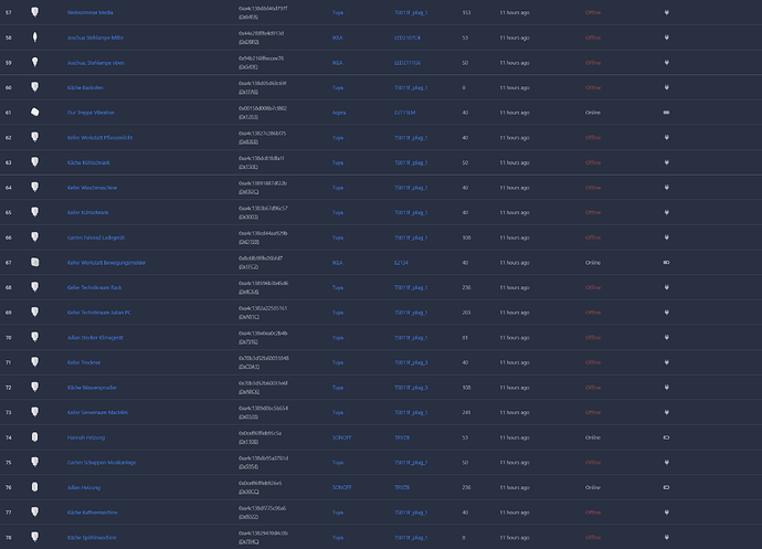

Jetzt hatte ich einen Tag ruhe, jetzt ist es wieder passiert, auch die, die ich neu angelernt habe:
die scheinen alle zum gleichen Zeitpunkt offline gegangen zu sein.
EDIT: und es scheint sich großenteils um Router zu handeln.

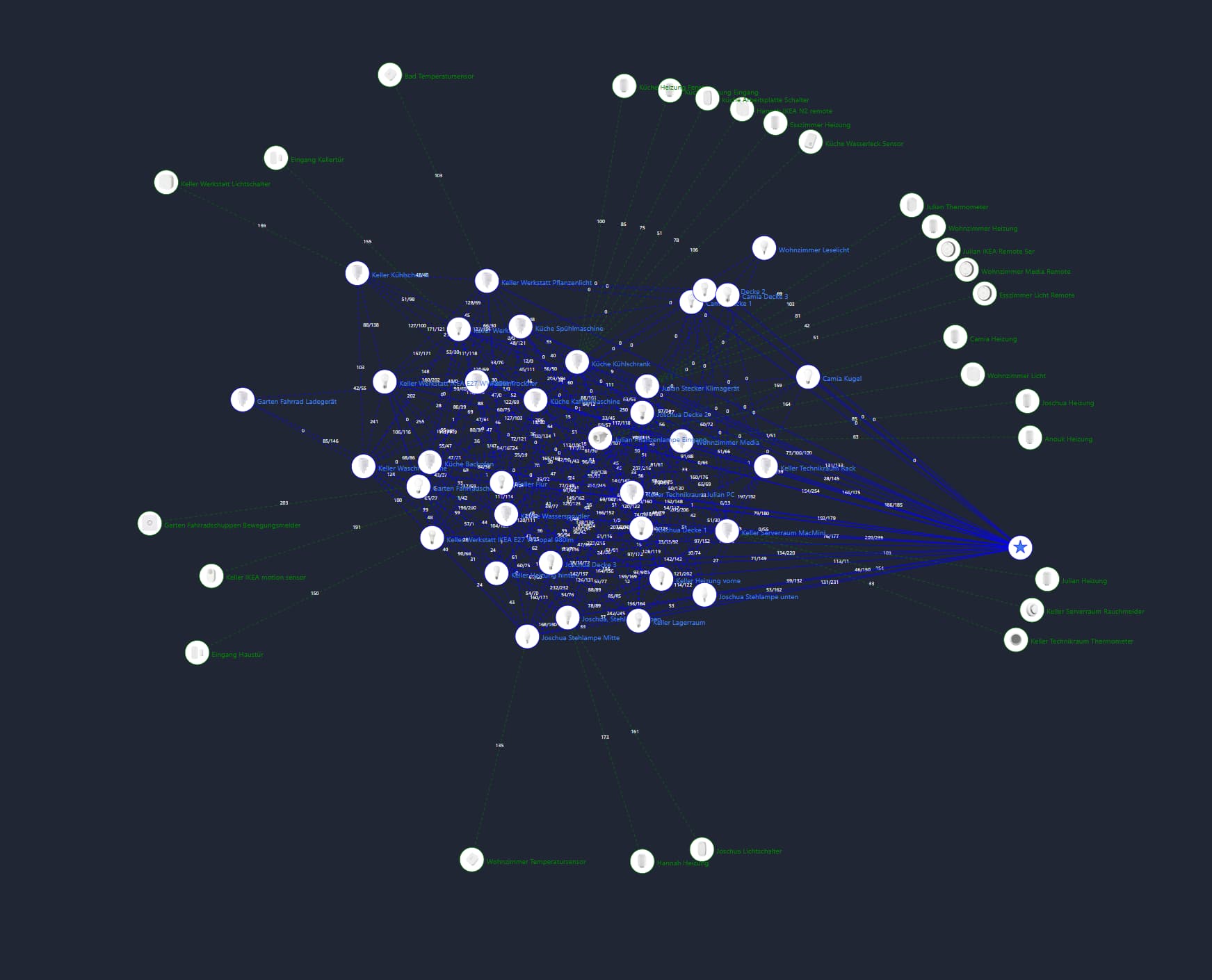

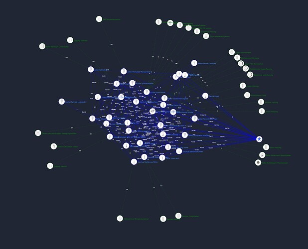

was steht im debug log? Wie sieht die Map jetzt aus? Sind die Devices dennoch mit durchgezogener Linie oder gestrichelt, oder gar keine Linie?
Da es sich ja um Geräte handelt die an unterschiedlichen Orten (Küche, Keller …) installiert sind und somit unterschiedliche Routen nutzen dürften, dürfte die Idee das ggf. ein Router “spinnt” nicht zutreffend sein. Wenn Du also - wie Du ja sagst - irgendwelche Störquellen ausschließen kannst und auch das Thema WLAN und Zigbee Kanäle jetzt bei Dir keine Rolle mehr spielt, dann würde ich als nächstes mal den Punkt 4 meiner Auflistung in Betracht ziehen, sprich die Firmware des SLZB-06.
Anm.: Was die Z2M Karte betrifft. Bitte verlass Dich nicht darauf was Dir dort wie angezeigt wird. Die Z2M Karte dient nur eher als grobe Orientierung, aber bildet so gut wie nie die Realität ab. :melting_face:
Aus den Screenshot geht zumindest hervor, dass es 11 Stunden vorher irgendein Ereignis gegeben hat, welches Z2M dazu bewog, die Geräte als offline zu identifizieren. Dass die batteriebetriebenen nicht als offline angezeigt werden, scheint in dem konkreten Fall bedeutungslos zu sein, denn auch sie haben das letzte Lebenszeichen 11 Stunden vorher abgegeben.
Die Geräte sind auch alle nicht mehr ansprechbar, sprich die Smartplugs lassen sich dann auch nicht mehr schalten? Es handelt sich also nicht lediglich um ein Anzeigeproblem?
