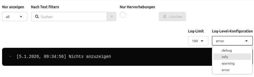

Moin
Vermutlich hast Du den Log-Level bei Z2M auf Info stehen. :wink:
Stell das mal auf error oder ggf. warning.
Lässt sich alles einstellen. :wink:
Zum Teil auch direkt in der WeB UI
Danke für den Tip, ich dachte schon irgendwas ist schief gelaufen. Werd das gleich ausprobieren.
