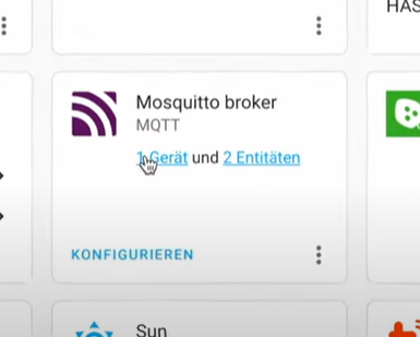

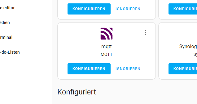

In der Video-Anleitung wird dann „mqtt“ konfigurieren geklickt/gestartet (soll nur einmal gemacht werden. Bei mir kommt dann immer die Fehlermeldung:

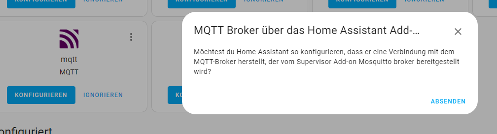

Danach taucht bei mir diese Fenster nicht auf
Screenshot 2024-03-27 151052
Was läuft da Falsch und wie komme ich weiter?

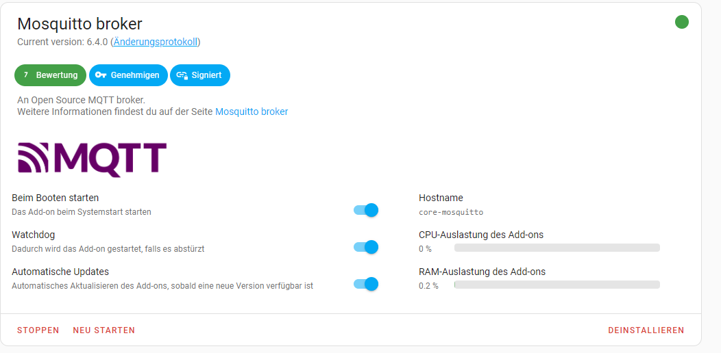

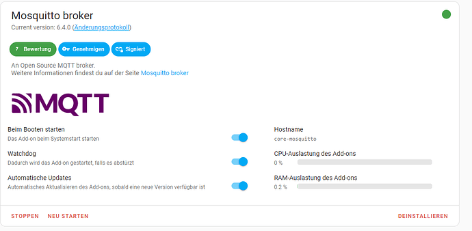

Ich habe nun Mosquitto einmal gelöscht und neu installiert, lässt sich auch starten.
Im Programm Zigbee2MQTT bekomme ich während Mosquitto deinstalliert war Fehlermeldungen. Nach der neuen Installation von Mosquitto waren diese weg.
Aber ich kann dann immernoch nicht hier
das Programm MQTT (soll ja einmal gemacht werden ) starten. Dann kommt die Fehlermeldung.

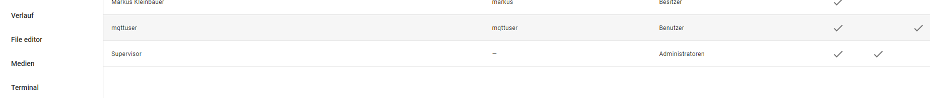

Create a new user for MQTT via your Home Assistant’s frontend SettingsPeopleUsers , (i.e. not on Mosquitto’s Configuration tab). Notes:
1. This name cannot be homeassistant or addons, those are reserved usernames.
2. If you do not see the option to create a new user, ensure that Advanced Mode is enabled in your Home Assistant profile.
Dieser unter HA angelegt User wird dann auch bei der MQTT Client Integration

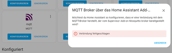

Ok, habe alles ausprobiert.
ich habe einen neuen user gebastelt.
Aber ich kann dann immernoch nicht Konfigurieren.
Wenn ich auf Konfigurieren drücke kommt ca. 5sec später die Fehlermeldung.
Und erst dann kann man ja den User eingeben usw.

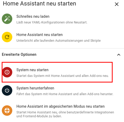

Dann - wie nach jeder Addon Installation - HA System neu starten
HA_System_neu_starten

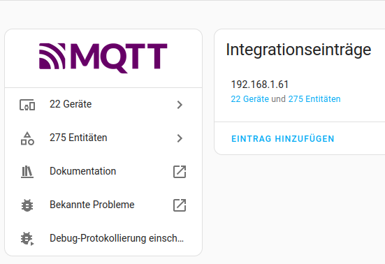

Dann die MQTT Broker Integration installieren und dann sollte diese sich auch konfigurieren lassen, sodass man dort - wie erwähnt - die Zugangsdaten zu dem MQTT Broker eintragen kann. Da kann man eigentlich nicht wirklich viel falsch machen.

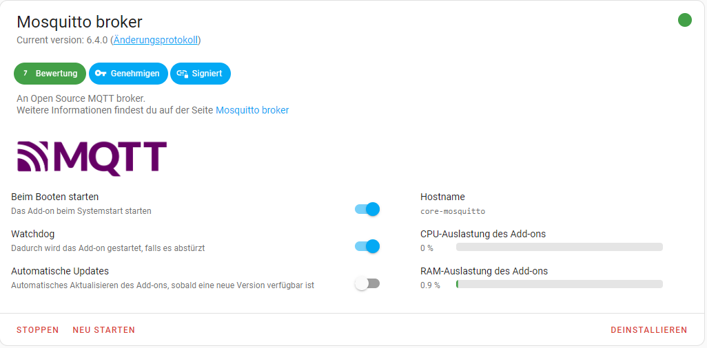

Habe jetzt MQTT und Zigbee2MQTT deinstalliert
HA neu gestartet
und Mosquitto neu geladen

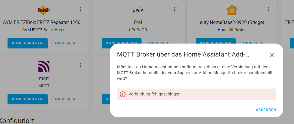

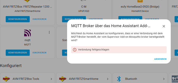

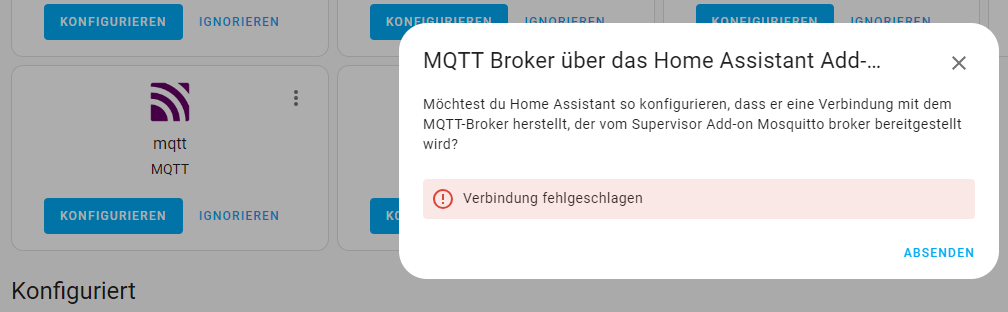

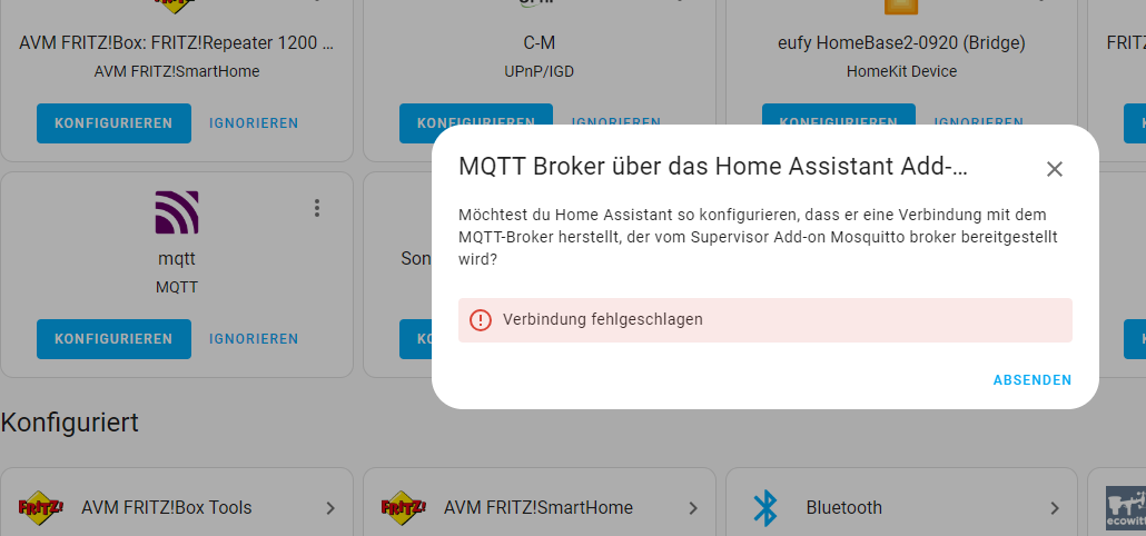

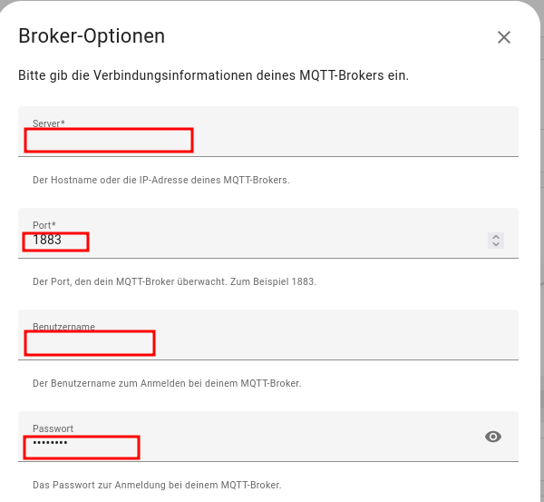

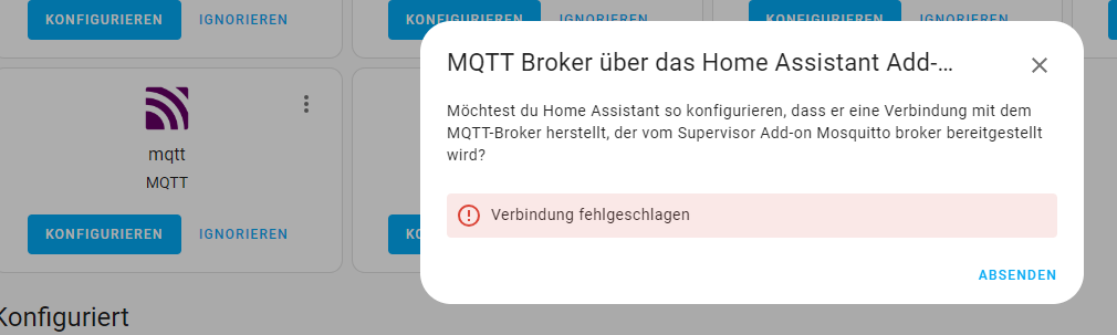

Wenn ich jetzt bei Geräte und Dienste
Screenshot 2024-03-28 111905
auf Konfigurieren drücke, kommt dieses Fenster
Dann klicke ich auf absenden und dann kommt das
:roll_eyes:
keine Ahnung wieso

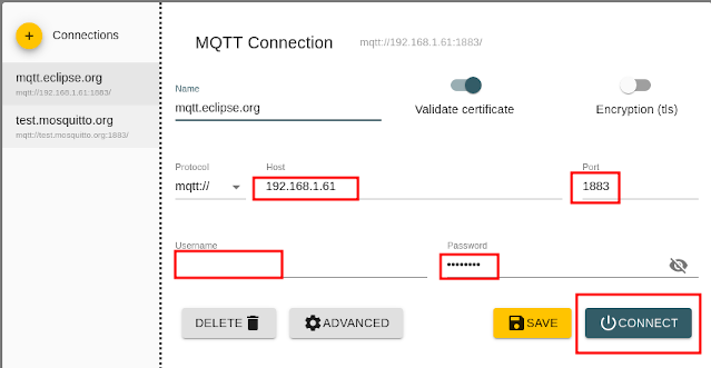

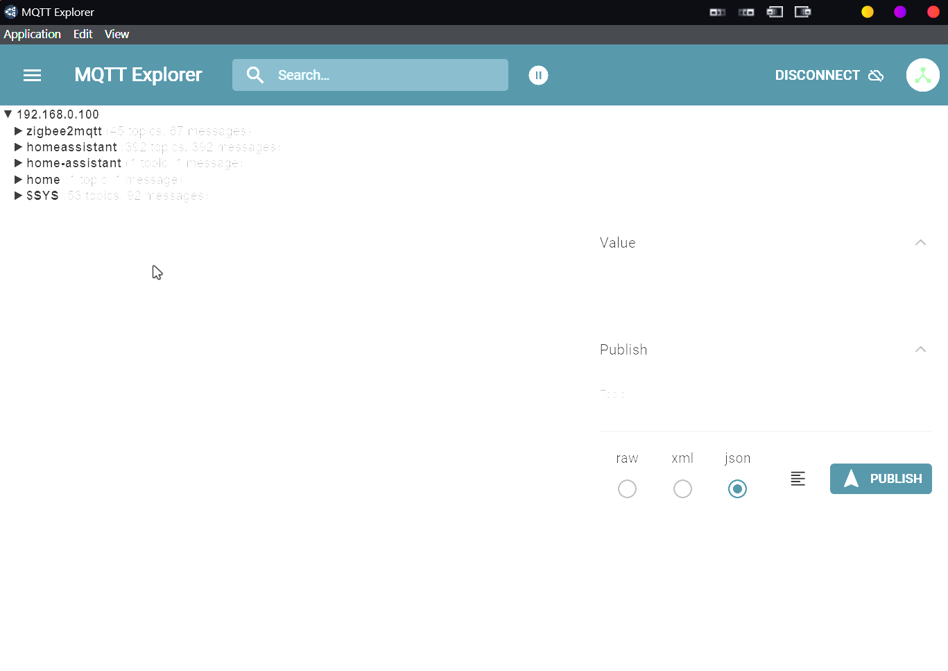

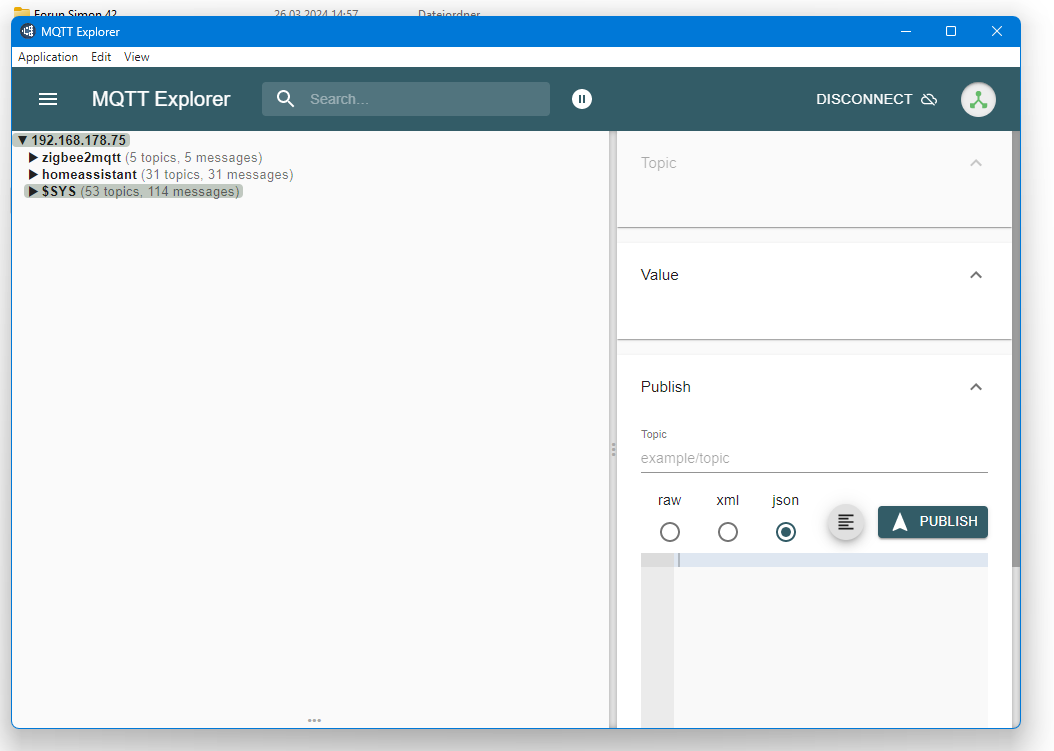

Hm - installier Dir mal den MQTT Explorer und schau mal ob Du darüber eine Verbindung zu Deinem MQTT Broker aufbauen kannst.
MQTT_Explorer
  • IP und Port des MQTT Brokers eintragen
  • den unter HA für MQTT anlegten Usernamen + PW eintragen
  • Connect Button anklicken
Falls ja scheint irgendetwas mit der MQTT Integration nicht zu stimmen. Daher die ggf. mal löschen → HA System neu starten und dann die MQTT Integration neu installieren.
Falls nein: MQTT Broker Zugangsdaten, IP und Port mal überprüfen.

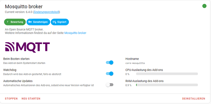

Ich habe mal den LOG vom Mosquitto broker kopiert, kann man da etwas sehen?

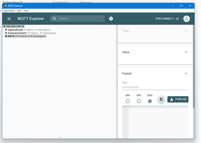

Ja das der MQTT Broker läuft und bei ihm Daten ankommen.
Ja, und wenn ich jetzt bei Einstellungen/ Garäte und Dienste den Mqtt konfigurieren will dann bekomme ich die Fehlermeldung “Verbindung fehlgeschlagen”

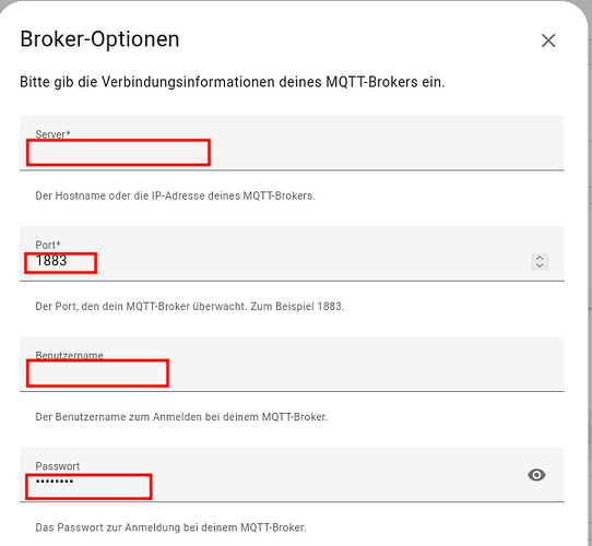

ok, habe den MQTT Connection auf meinem PC installiert. Wo finde ich denn die IP und Port vom MQTT Broker?
PW habe ich nicht vergeben > also nichts eingeben?

der MQTT Explorer ist einfach ein Tool die Verbindung zu prüfen, das hat mit der HA installation nichts zu tun. Es wird versucht über die IP-Adresse von HA und dem MQTT Port mit Username + Passwort eine Verbindung aufzubauen.
Hat @Jim_OS in dem Screen schon gezeigt.
Homeassistant IP + MQTT Username + MQTT Passwort eintragen und auf ‘Connect’ klicken.
Das ganz simpel, weil Du die Angaben ja hast
Hast Du eine Verbindung sieht das so aus:
IP vom NUC
und mein Benutzernahme und Kennwort.
dann sehe ich das ?! ist das richtig?
Ja, somit kannst Du eine Verbindung zum MQTT Broker aufbauen.
