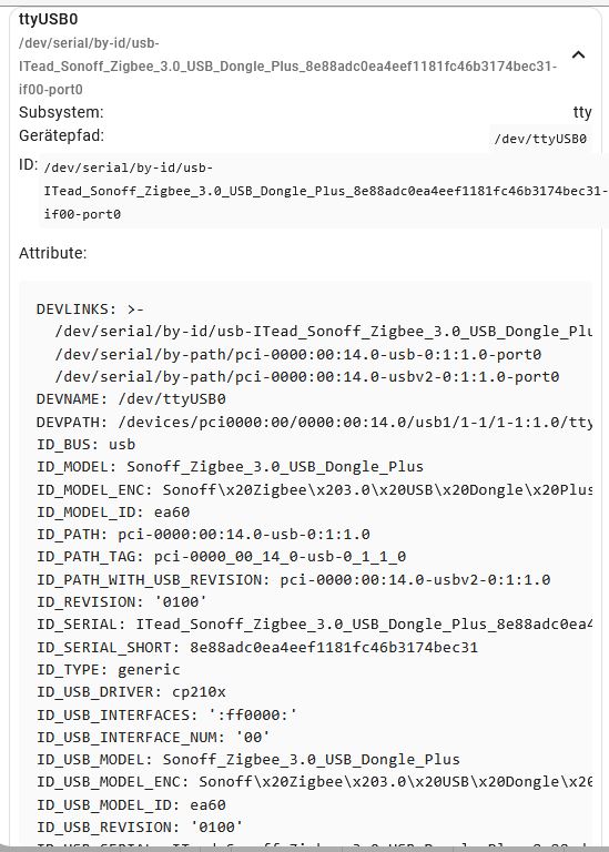

Bist du sicher, dass der Port richtig ist?
Schaue bitte unter Einstellungen->System->Hardware->gesamte Hardeware
bei mir sieht der Pfad so aus:
/dev/serial/by-id/usb-Itead_Sonoff_Zigbee_3.0_USB_Dongle_Plus_V2_18fec562863aef118xxxxxxxxxxxxx-if00-port0
Und der “adapter”-Parameter fehlt auch in deiner Konfig.
So sieht die Konfiguration aus.
und so der Hardware eintrag:
Woe sollte denn der lange Pfad hin? in Simons Beschreibung war nur der kurze gefragt port: /dev/ttyUSB0
und wo muss der Adapterparametr hinein? und welcher?
In zigbee2mqtt wird auch nichts über den Stick angezeigt?
Habe auch schon vergeblich versucht die Firmware zu flashen…
Das, was bei ID steht, kopieren und bei “port:” in der Konfiguration eintragen.
und dann zusätzlich “adapter: ember” einfügen.
Siehe Screenshot von meinen Einstellungen.

Also die Firmware wurde aufgespielt.
Doch es funktioniert nicht
Bad Gateway 502
Habe hier schon alles durchgemacht, aber nichts half.
> [19:39:32] INFO: Preparing to start...
> [19:39:32] INFO: Socat not enabled
> [19:39:32] INFO: Starting Zigbee2MQTT...
> Starting Zigbee2MQTT without watchdog.
> [2025-05-03 19:39:33] info: 	z2m: Logging to console, file (filename: log.log)
> [2025-05-03 19:39:33] info: 	z2m: Starting Zigbee2MQTT version 2.3.0 (commit #unknown)
> [2025-05-03 19:39:33] info: 	z2m: Starting zigbee-herdsman (4.0.0)
> [2025-05-03 19:39:33] info: 	zh:zstack:znp: Opening SerialPort with {"path":"/dev/serial/by-id/usb-ITead_Sonoff_Zigbee_3.0_USB_Dongle_Plus_8e88adc0ea4eef1181fc46b3174bec31-if00-port0","baudRate":115200,"rtscts":false,"autoOpen":false}
> [2025-05-03 19:39:33] info: 	zh:zstack:znp: Serialport opened
> [2025-05-03 19:39:33] info: 	zh:zstack:znp: Writing CC2530/CC2531 skip bootloader payload
> [2025-05-03 19:39:34] info: 	zh:zstack:znp: Skip bootloader for CC2652/CC1352
> [2025-05-03 19:39:53] error: 	z2m: Error while starting zigbee-herdsman
> [2025-05-03 19:39:53] error: 	z2m: Failed to start zigbee-herdsman
> [2025-05-03 19:39:53] error: 	z2m: Check https://www.zigbee2mqtt.io/guide/installation/20_zigbee2mqtt-fails-to-start_crashes-runtime.html for possible solutions
> [2025-05-03 19:39:53] error: 	z2m: Exiting...
> [2025-05-03 19:39:53] error: 	z2m: Error: Failed to connect to the adapter (Error: SRSP - SYS - ping after 6000ms)
>     at ZStackAdapter.start (/app/node_modules/.pnpm/zigbee-herdsman@4.0.0/node_modules/zigbee-herdsman/src/adapter/z-stack/adapter/zStackAdapter.ts:114:27)
>     at Controller.start (/app/node_modules/.pnpm/zigbee-herdsman@4.0.0/node_modules/zigbee-herdsman/src/controller/controller.ts:133:29)
>     at Zigbee.start (/app/lib/zigbee.ts:70:27)
>     at Controller.start (/app/lib/controller.ts:104:13)
>     at start (/app/index.js:149:5)
> [19:42:50] INFO: Preparing to start...
> [19:42:50] INFO: Socat not enabled
> [19:42:50] INFO: Starting Zigbee2MQTT...
> [2025-05-03 19:42:51] info: 	z2m: Logging to console, file (filename: log.log)
> [2025-05-03 19:42:51] info: 	z2m: Starting Zigbee2MQTT version 2.3.0 (commit #unknown)
> [2025-05-03 19:42:51] info: 	z2m: Starting zigbee-herdsman (4.0.0)
> [2025-05-03 19:42:51] info: 	zh:zstack:znp: Opening SerialPort with {"path":"/dev/serial/by-id/usb-ITead_Sonoff_Zigbee_3.0_USB_Dongle_Plus_8e88adc0ea4eef1181fc46b3174bec31-if00-port0","baudRate":115200,"rtscts":false,"autoOpen":false}
> [2025-05-03 19:42:51] info: 	zh:zstack:znp: Serialport opened
> [2025-05-03 19:42:51] info: 	zh:zstack:znp: Writing CC2530/CC2531 skip bootloader payload
> [2025-05-03 19:42:53] info: 	zh:zstack:znp: Skip bootloader for CC2652/CC1352
> [2025-05-03 19:43:11] error: 	z2m: Error while starting zigbee-herdsman
> [2025-05-03 19:43:11] error: 	z2m: Failed to start zigbee-herdsman
> [2025-05-03 19:43:11] error: 	z2m: Check https://www.zigbee2mqtt.io/guide/installation/20_zigbee2mqtt-fails-to-start_crashes-runtime.html for possible solutions
> [2025-05-03 19:43:11] error: 	z2m: Exiting...
> [2025-05-03 19:43:11] error: 	z2m: Error: Failed to connect to the adapter (Error: SRSP - SYS - ping after 6000ms)
So, ich habe neue Erkennnisse zu meinem Sonoff-E-Problem.
Anscheinend kann der sich nicht mit Endgeräten verbinden, sondern nur mit Routern, warum auch immer.
Ich habe jetzt meinen ZIGATE-Stick als Router geflasht und an ein USB-Netzteil gesteckt.
Kaum hatte ich im Z2M das Anlernen aktiviert, war der Router da. Und auf einmal konnte ich auch wieder alle Endgeräte anlernen, bis auf die Paulmann-Glülampe.
Mit der Erkenntnis, habe ich am C+±Programm für einen ESP32-C6 herumexperimentiert und ihn von Endpoint auf Router umgeflasht unter Beibehaltung der angeschlossenen Sensoren. Und auch er wurde wieder erkannt und spannt das ZIgbee-Netz mit auf.
Kein Endgerät hängt am Koordinator direkt. alle sind über die Router im Netz.
Ist das eine Besonderheit der Sonoff-E-Firmware, dass der Koordinator keine Endgeräte direkt findet, sondern nur Router oder liegt das am verbauten Chip?
