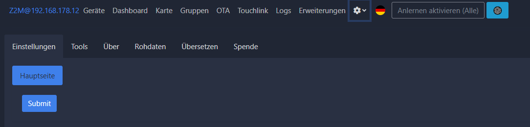

Wie man sehen kann startet damit das Addon, funktioniert aber leider nicht.
Ich kann im Frontend nicht auf den Button zum Anlernen klicken und Einstellungen sind auch nicht da.

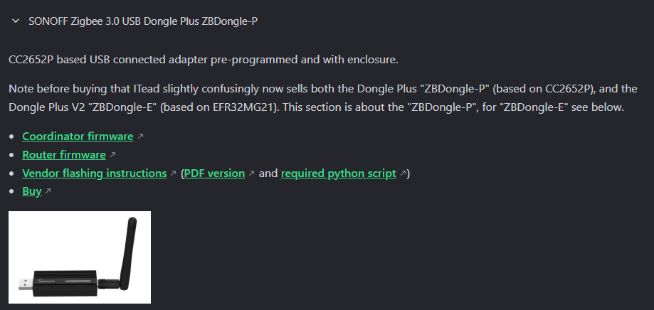

Kann es sein, ich befürchte aber irgendwie, dass es an der P Version vom Stick liegt. Wie ich gerade auf der ZigBee2MQTT Seite gelesen habe wird ja eigentlich die E Veriante unterstützt.
Ich wollte eigentlich auch eine E Variante kaufen, aber an dem Tag hat mich AliExpress extrem gestresst indem im Warenkorb andere Preise angezeigt wurden und so bei einigen Artikeln und am Ende ist der im Warenkorb gelandet.
Ich werde jetzt parallel zum dem Thema hier einen E bei Amazon bestellen als Lösungs BackUp.
Wollten wir den P nicht zuverlässig zum laufen bringen.
Wenn hier wer den passenden Tipp hat mit dem der P ordentlich läuft kann ich den E bei Amazon ja recht einfach zurückschicken.

Nein, daran liegt es nicht - z2m unterstützt beide Varianten. Das P-Dongel als zStack.
Hast du denn schon die aktuellste Firmware auf dem Stick?
