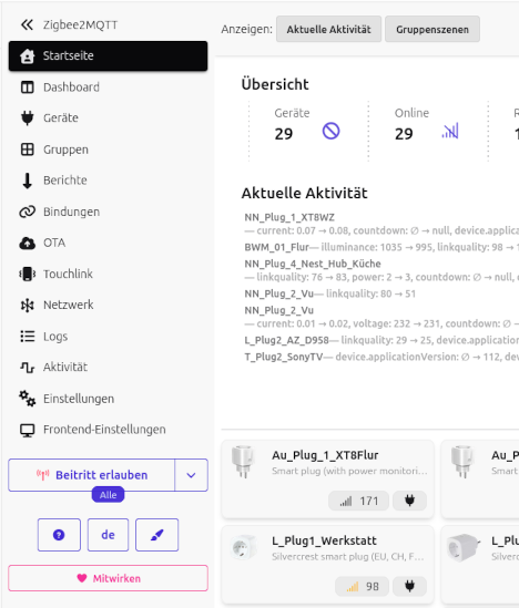

Das WebGUI einer aktuellen Z2M Version sieht so aus:
Da klickt man dann auch “Beitritt erlauben” und wenn sich ein Zigbee Gerät dann im Pairing-Mode befindet und auch von Z2M unterstützt wird, dann sollte es dort auch erkannt und eingebunden werden.
Vielen Dank, das hat funktioniert, habe jetzt einen Bewegungssensor zugefügt.
