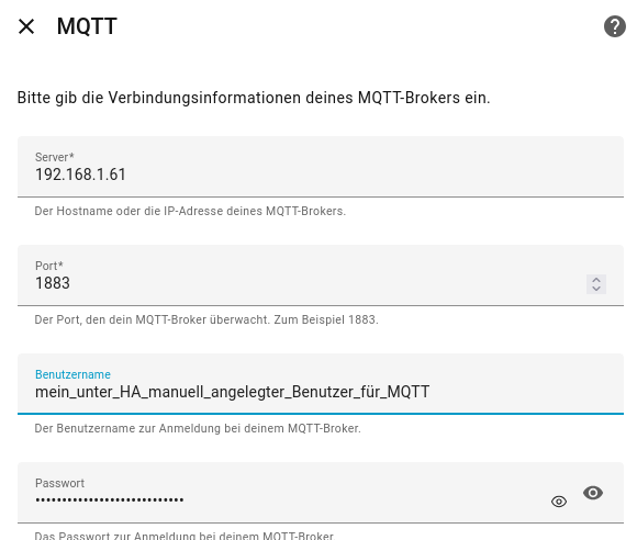

Ich benutzt dafür schon immer und auch weiterhin den MQTT User den ich unter HA als Benutzer vor Jahren manuell angelegt habe. Bsp.:
Diesen Benutzernamen nutze ich dann auch für alle anderen Integrationen oder Addons die Zugang zu dem MQTT Broker brauchen. Also die Tasmota Geräte, meine Wolf Heizungsanlage, usw. Den von HA automatisch erstellten MQTT User nutze ich aktuell nur für Z2M, wobei Z2M das bei irgendeinem Update selbstständig geändert hat. Sprich von meinem manuell angelegten MQTT User, hin zu dem HA User mit user: addons
