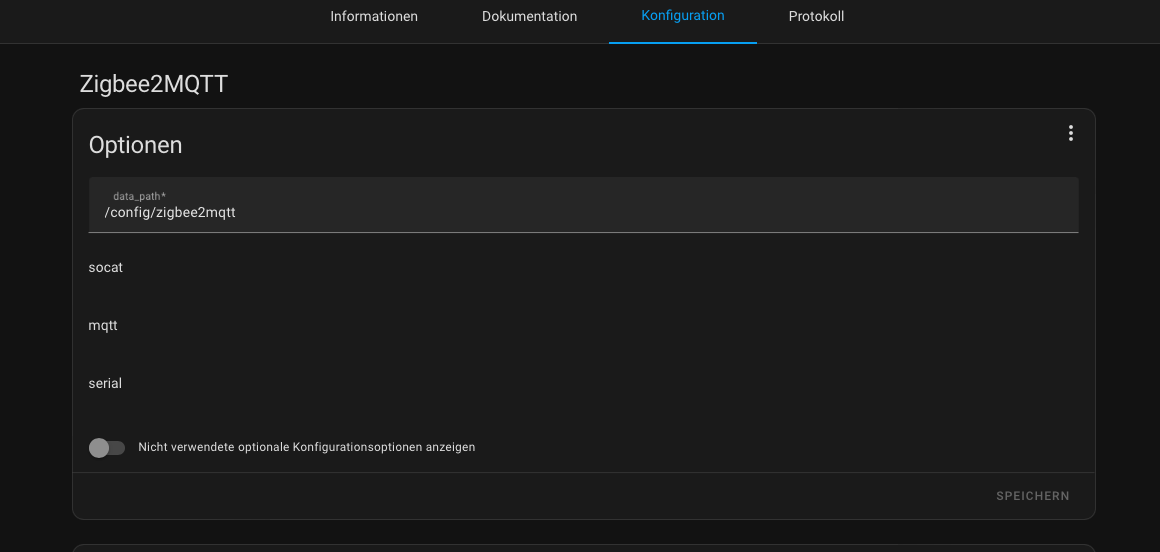

Hallo, bin recht neu hier und braucht eure Hilfe .
habe jetzt Zigbeee2MQTT installiert, muss in der Konfiguration was ändern…
Hab aber leider keine Eingabefeld mqtt uns serial…
Weiß jemand, woran es liegen kann?..

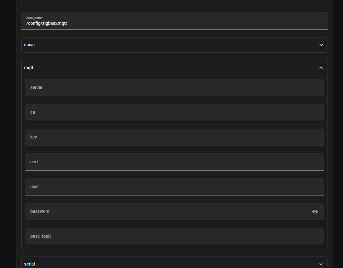

Ich hab die Eingabefelder nicht , hab auch schon mit ein anderen Browser versucht…
Bin auch als Administrator eingeloggt…

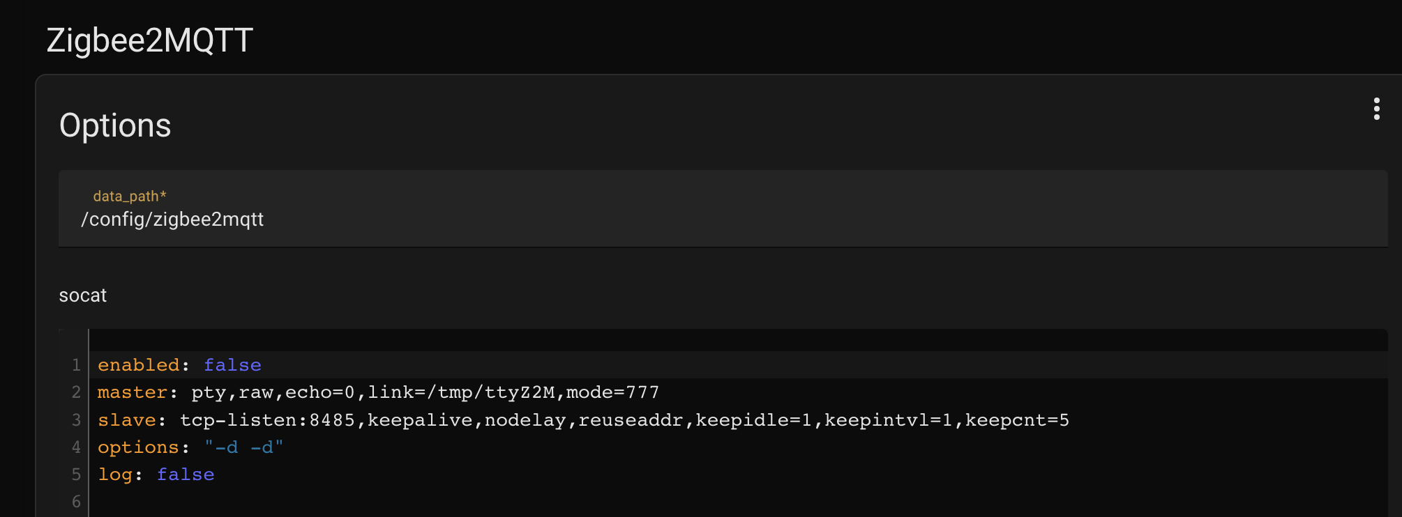

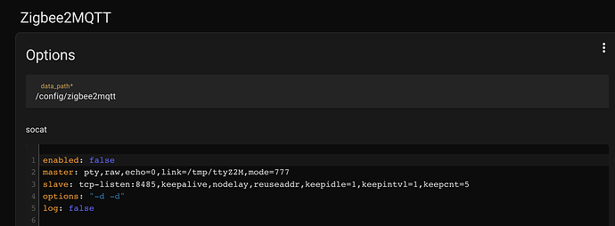

Hi, bei mir sieht da so aus bei socat steht normal schon alles drinnen. Versuch mal den Kram zu löschen und gewöhne dir an wenn du etwas installierst ab und einen Neustart durch zu führen.
wenn Du den Mosquitto und Zigbee2mqtt als Integration installiert hast, brauchst Du keinen Benutzer / Passwort eingeben.
Du benötigst aber die Port-Adresse vom Stick. Ist dieser schon installiert?
Du kannst einen User für MQTT / Zigbee in den Benutzereinstellungen anlegen.

Hab jetzt alle Einstellung ausprobiert,
Scort (einträge) wird nix angezeigte und in der Konfiguration (ändern) geht auch nicht…

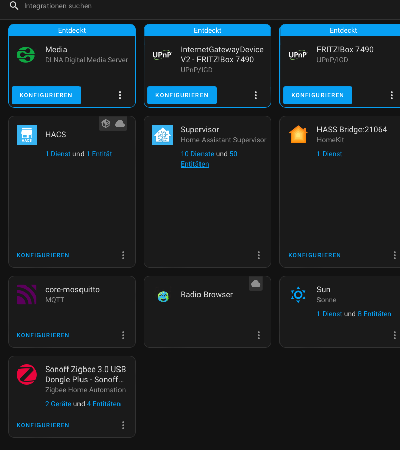

Auf deinem Screenshot ist ZHA schon eingerichtet. Der Sonoff Zigbee 3.0 USB … 2 Geräte.
Das bedeutet ZHA läuft … somit kannst Du Z2M nicht mehr aktivieren solange ZHA aktiv ist.
Bei mir läuft beides, aber ZHA auf dem Home Assistant Server und Z2M auf einem eigenen Raspberry.
Wenn Du Z2M nutzen möchtest musst Du ZHA entfernen. Ich würde Dir aber auch zu ZHA raten.

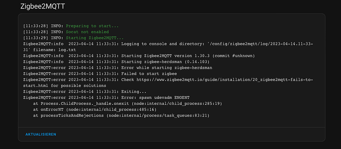

Vielleicht kann damit jemand was anfangen mit diesem Fehlerbericht warum ich überhaupt nicht in die Konfiguration komme. Sei es Socat ( wird nicht dargestellt) oder mqtt kann ich was verändern…
Mehrere Videos mir angeschaut und und so auch entsprechend installiert…

Ich dachte du nutzt ZHA … oder nutzt du jetzt doch z2m ? In deinem Screenshot von den Integrationen sieht man, dass die ZHA Integration (Sonoff Zigbee 3.0 USB … ) konfiguriert wurde.
Wie schon mehrfach gesagt wurde, ZHA und z2m funktionieren nicht gleichzeitig.

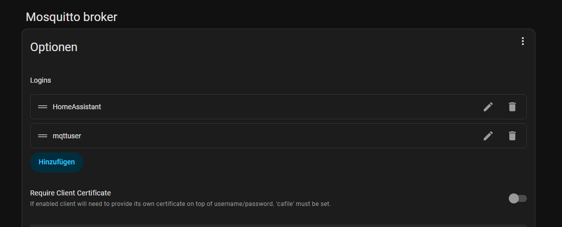

Da hänge ich auch grad dran. Hab den broker, mqtt und z2m installiert. Wie im Video noch einen User angelegt für mqtt. Im Broker habe ich diesen unter Login angelegt. Im mqtt unter Neu Konfigurieren habe ich den angelegten Benutzer eingetragen. Wenn ich das richtig verstanden habe brauch ich bei z2m nichts eintragen in den Einstellungen, der verbindet sich automatisch mit mqtt weil ich das als Integration installiert habe ? Wenn ich aber z.b. den neuen User nutzen möchte, dann kann ich das unter mqtt so eintragen user pw und ip:port zum Broker ?
Habe im broker noch einen Login angelegt, so wurde es ja gesagt.
Im nachhinein dann einen neuen, wie im anderen Video erklärt. Mqtt hatte sich ja erst mit dem ersten User verbunden.
Einen Benutzer habe ich ja unter Benutzer angelegt, den zweiten unter Login. Oder muss ich da gar nichts eintragen im broker unter Login ? So richtig habe ich dazu in den beiden Videos nichts gesehen. Auch im z2m Einrichtungsvideo sehe ich nicht, das er was mit mqtt in den Settings macht.
