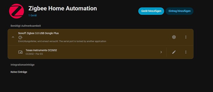

Dein Screenshot zeigt Zigbee Home Automation, kurz ZHA. Zigbee2MQTT (Z2M) ist etwas anders.

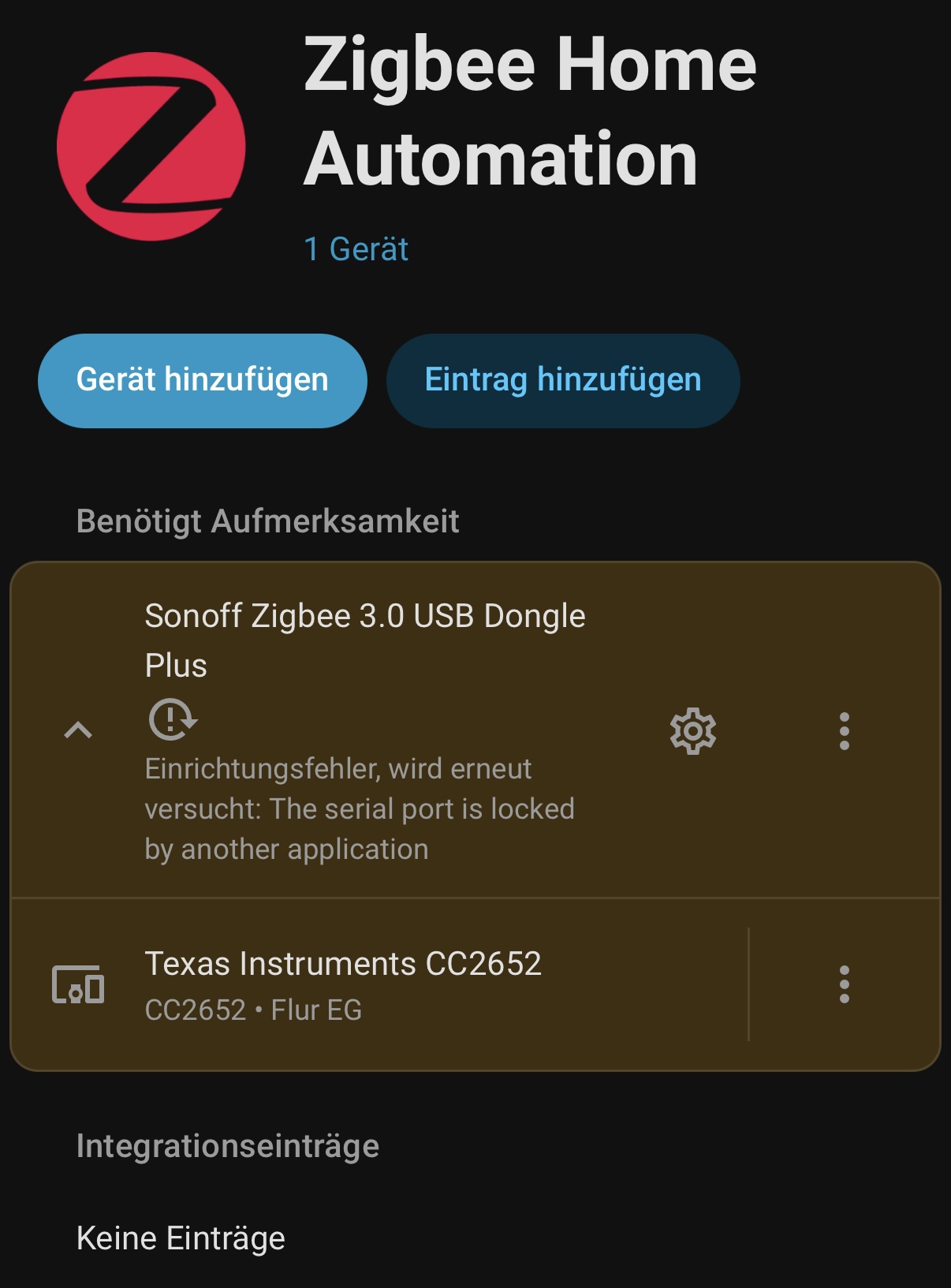

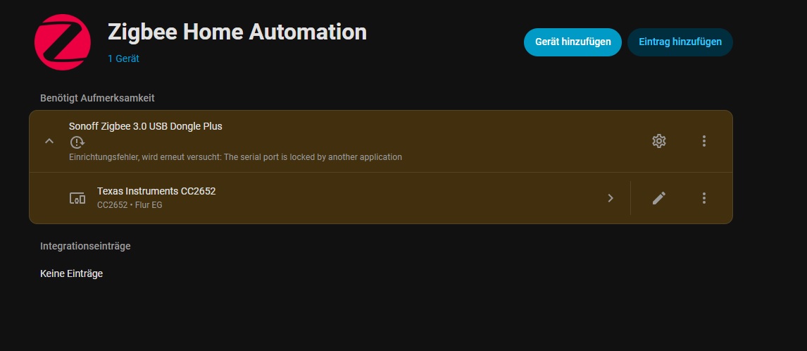

Integration ist ZHA und das Problem steht im Screenshot: The serial port is locked by another application

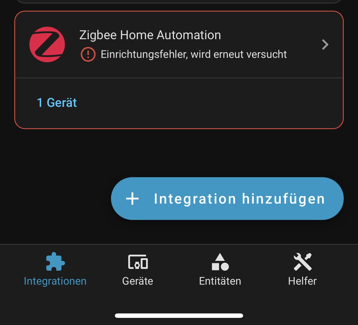

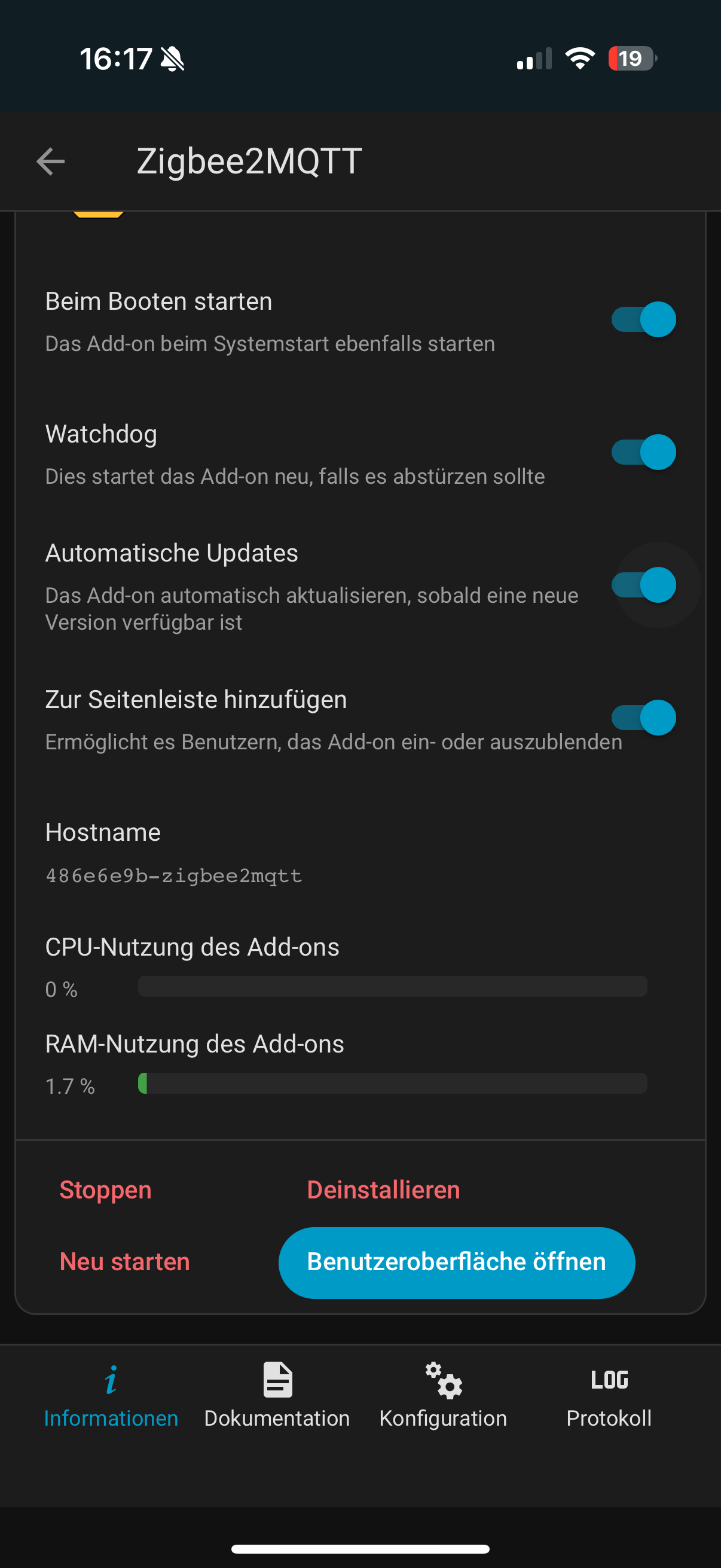

@Dry Zu ZHA allgemein kann ich nicht helfen, aber öffne mal Einstellungen / Geräte & Dienste, mach davon einen Screenshot, sowie einen Screenshot von Einstellungen / Add-ons und zeig uns beide Bildschirmfotos.
So?
Das sind 2 völlig unterschiedliche Sachen in Home Assistant.
Du musst dich bei Zigbee für einen Adapter entscheiden: Entweder benutzt du
ZHA Zigbee Home Automation ( Zigbee Home Automation - Home Assistant ) oder
Zigbee2MQTT (MQTT - Home Assistant )
Eines von beiden musst du löschen.
Das hatte ich bereits als erste Antwort geschrieben. Du kannst nicht Zigbee2Mqtt und ZHA gleichzeitig nutzen. Entscheide dich für eines von beiden.
