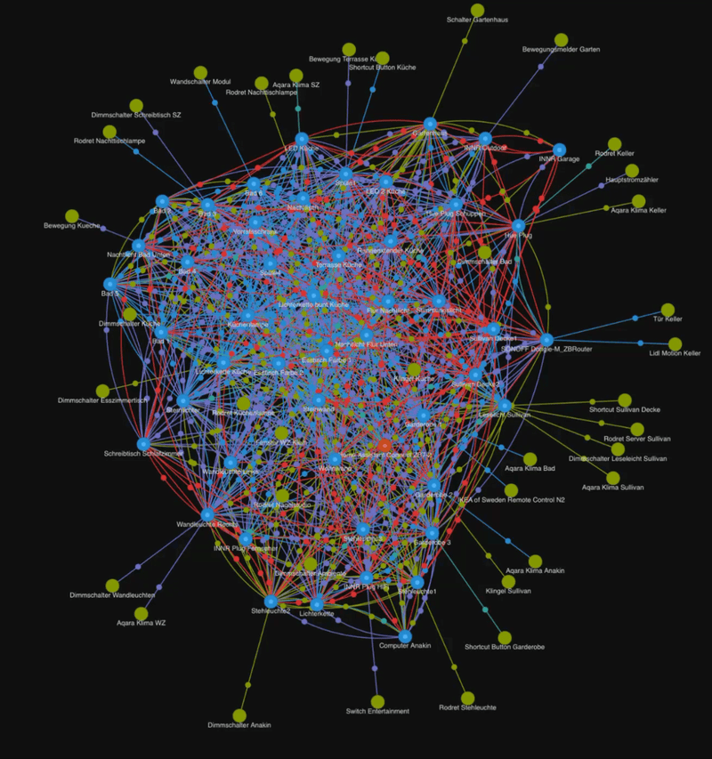

ZigBee Karte mal anders! :grin:
Erinnert einen wenig an Popcorn.
Zigbee-Karte
Und in Echtheit an Weihnachtsbeleuchtung!

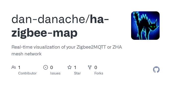

Eine interessante Alternative mit einigen debug Möglichkeiten.
Geeignet für ZHA und ZigBee2MQTT.
