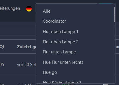

Was für Sensoren sind das? Hast du beim Anlernen mal explizit ein anderes Gerät ausgewählt?
grafik
Oh, die Möglichkeit mit dem Auswählen war mir bisher entgangen

Deshalb mein Hinweis, dass man die auch direkt an einem Gerät anmelden kann.

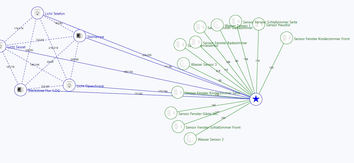

Hab seit ein paar Tagen meine ganzen Hue Geräte auch nach z2m umgezogen und jetzt hängen einige Aqara Geräte plötzlich an denen, hab ich vorhin beim betrachten der Map gesehen.
Zumindest scheinen die Aqara-Geräte immer wieder gewisse Schwierigkeiten zu verursachen. Ich lerne Geräte meist da an, wo ich sie nutze, deshalb kann ich es für meine Aqaras schwer beurteilen. Vielleicht kommen sie ja auch mit manchen Routern besser zurecht als mit anderen. Auf jeden Fall sieht die Karte von @Laire schon interessant aus, wie ich finde.

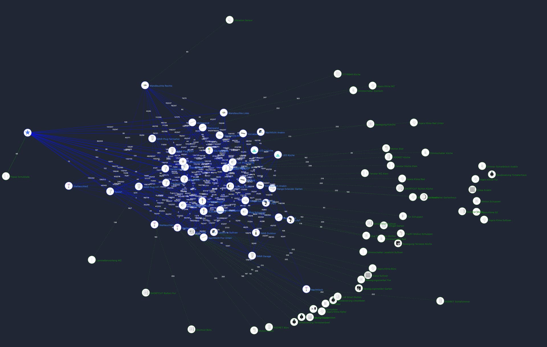

Das verstehe ich unter Selbstorganisation von ZigBee. Und so verhalten sich alle meine ZigBee Geräte. Auch alle Aqara Sensoren!

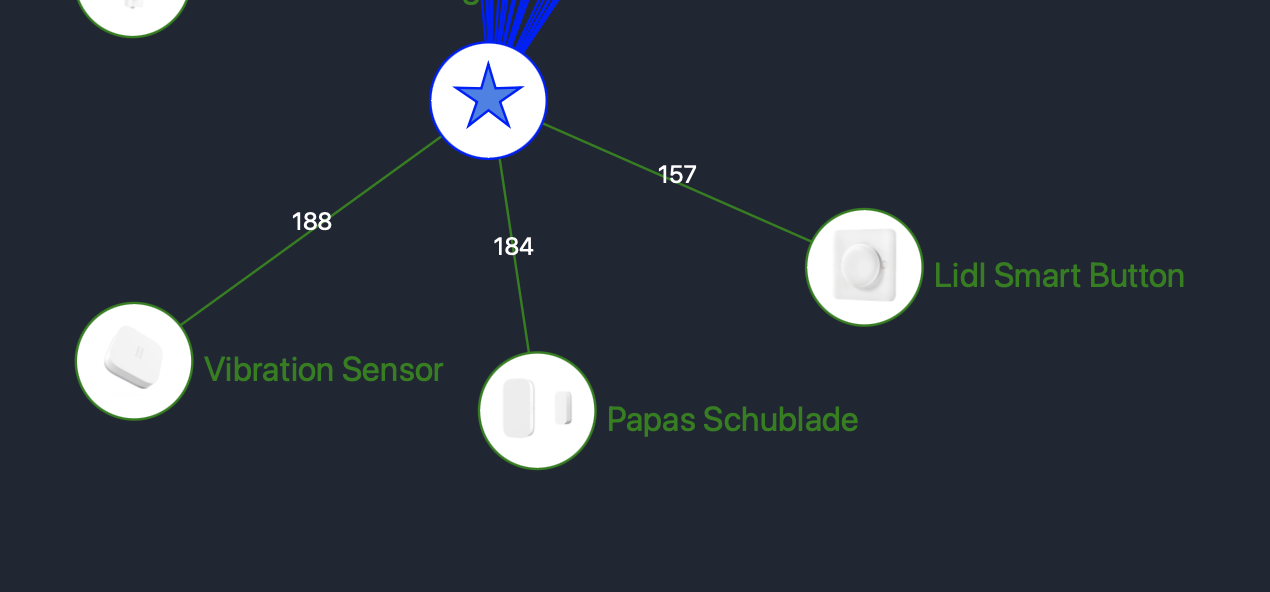

Zuerst lernen ich sie direkt am Koordinator an.
Vibrations Sensor & Lidl Smart Button

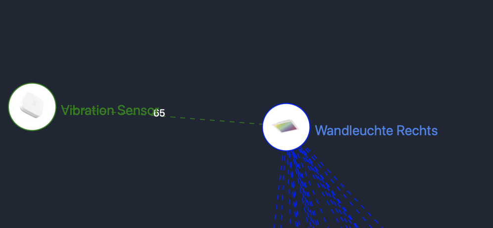

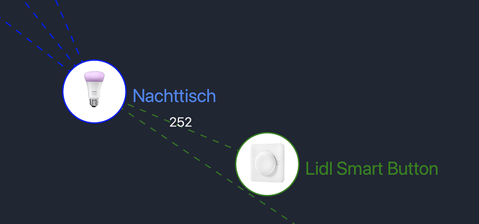

Danach werden sie an den Verwendungsort gebracht. Und einen Stunde Später, sieht es dann so aus.
Der Vibrations Sensor müsste sich eigentlich auch mit dem Nachtisch verbinden, da er genau neben dem Smart Button liegt und der Nachtisch grad mal 1m weit weg steht. Aber er nimmt denn Weg nach oben und kommuniziert lieber durch einen Stahlbeton Decke. Es halt ein Aqara. :rofl:

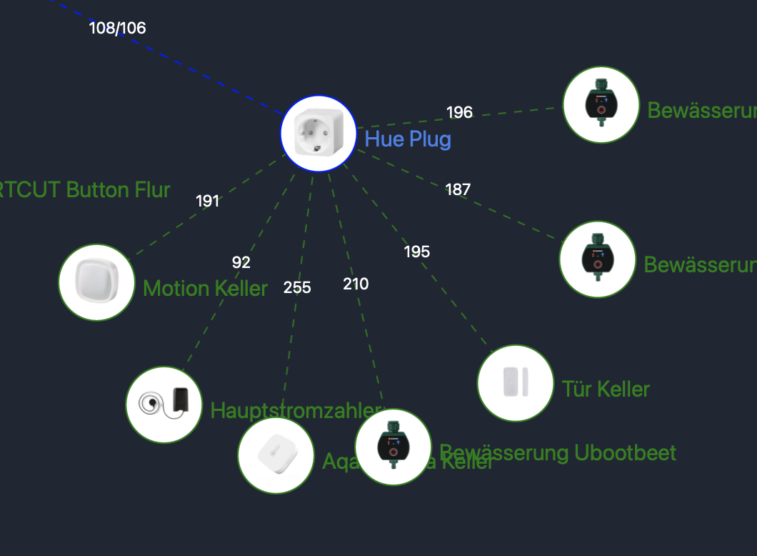

Auch hier ein Schönes Bsp. Alle Geräte wurden am Coordinator angelernt. Und im Anschluss in den Keller gebracht. Der Hue Plug befindet sich dementsprechend im Keller. Die Bewässerungsventille waren Im Garten im Einsatz und überwintern im aktuell im Keller. Das erinnert mich dram, mal die Batterien raus zu tun. :grinning:
Das gesamte Netzwerk sieht so aus, wobei es Geräte gibt ohne Verbindungen, die aber Trotzdem ohne Einschränkungen funktionieren.

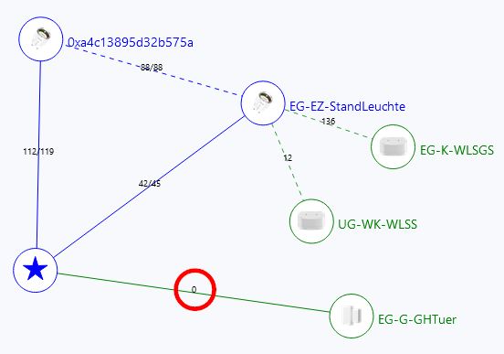

Also ich habe das gleiche Problem mit Sonoff-Geräten. Wo angelernt, dort bleiben sie verbunden. Selbstständig dazu lernen ist trotz aller FW-Updates und überprüfter Einstellungsmöglichkeiten leider nicht möglich.
Zuerst habe ich die Wassermelder (Sonoff SNZB-05P) mit dem Koordinator verbunden und danach an ihren jeweiligen Standort gebracht. 72 Stunden später waren sie noch immer mit dem Koordinator anstatt dem Router (Nous A1Z) verbunden. Also habe ich sie gelöscht und beim Router neu eingebunden. Erst dann haben sie über den Router zum Koordinator gearbeitet.
Und als Negativbeispiel habe ich den Türkontakt (Sonoff SNZB-04) mit dem Koordinator verbunden und seit Tagen so belassen. Trotz der schlechten Verbindung erkennt er aber den Status der Türe innerhalb eines Sekundenbruchteiles.
