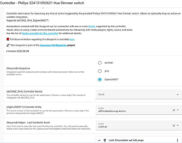

ich habe erfolgreich mehrere Hue Lampen, Hue Bewegungsmelder und Hue Dimmschalter ( 324131092621) via Zigbee2MQTT in mein Home Assistant eingebunden. Eine Automation “Wenn Bewegung an Bewegungsmelder erkannt, dann Licht an”, funktoiniert auch bereits. Jetzt möchte ich noch einen Schalter so programmieren, dass beim Druck auf die obere Taste das Licht angeht, beim Druck auf die unsere aus, und mit den mittleren Tasten gedimmt werden kann.

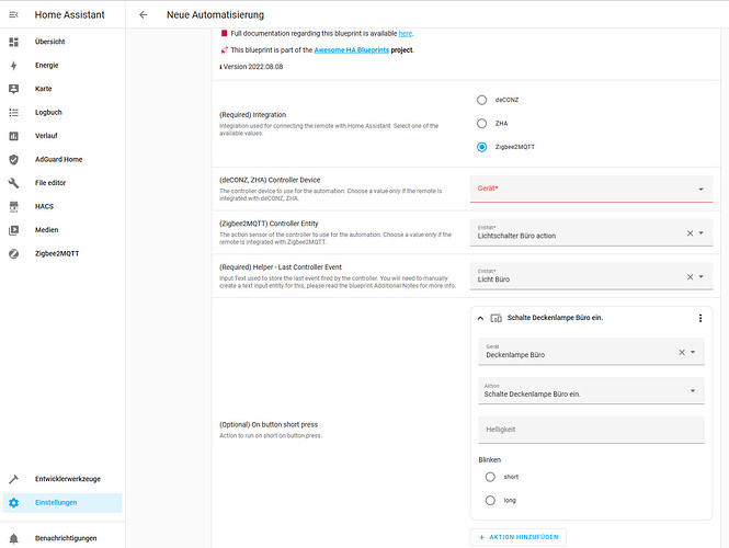

Dazu habe ich das beliebte Blueprint ( Controller - Philips 324131092621 Hue Dimmer switch | Awesome HA Blueprints (epmatt.github.io)) gefunden, welches ich mir heruntergeladen habe. Nach dem was ich verstanden habe, habe ich das Blueprint auch ausgefüllt (siehe Screenshot). Doch irgendwie funktioniert es nicht, wenn ich den Taster betätige, obwohl er Empfang hat
Ich vermute dass ich bei dem Punkt “Required: Helper - Last Controller Event” einen Fehler gemacht habe… Mit meinem gefährlichen Halbwissen habe ich bei den “Helfern” einfach einen Text Helfer angelegt mit min. 0 und max. 100 Zeichen.

Ich habe das Problem lösen können :star_struck:
Zwei Punkte:
  1. Ich habe den Bereich der maximalen Zeichen in dem Text Helper von standardmäßig 100 auf 255 gesetzt.
  2. Ich habe das Blueprint V2 genommen Philips Hue Dimmer Switch v2 (Zigbee2MQTT) - Blueprints Exchange - Home Assistant Community (home-assistant.io) Dieses funktioniert bei mir sowohl mit dem Dimmer Model 324131092621 als auch mit dem neueren 929002398602

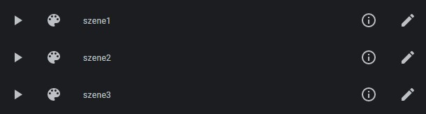

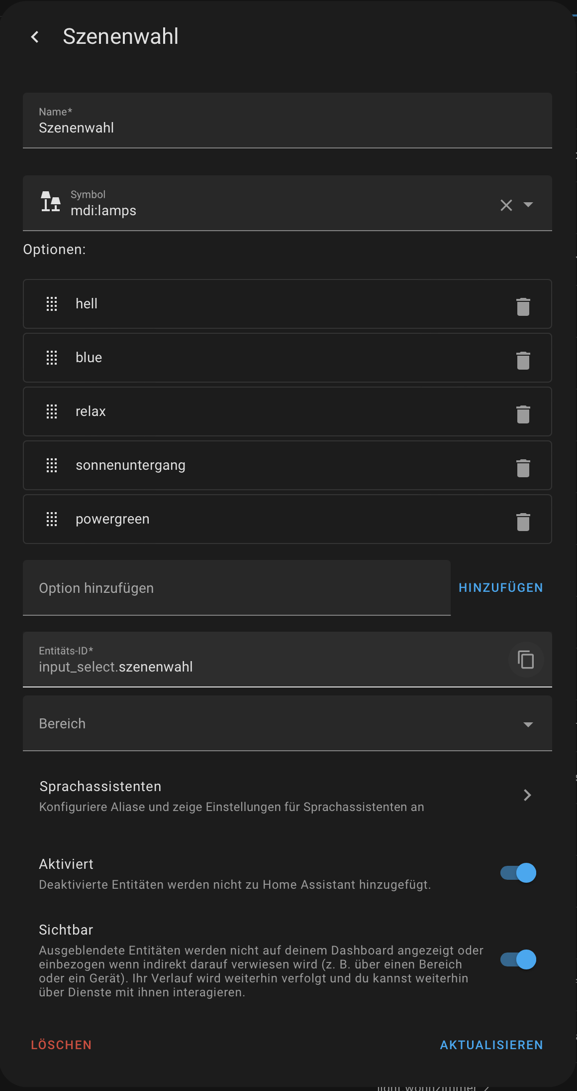

Unterschiedliche Szenen mit der Off bzw. Hue Taste auswählen bzw. durchwechseln habe ich so umgesetzt:
Funktioniert prima.

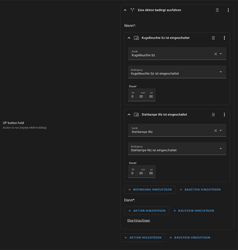

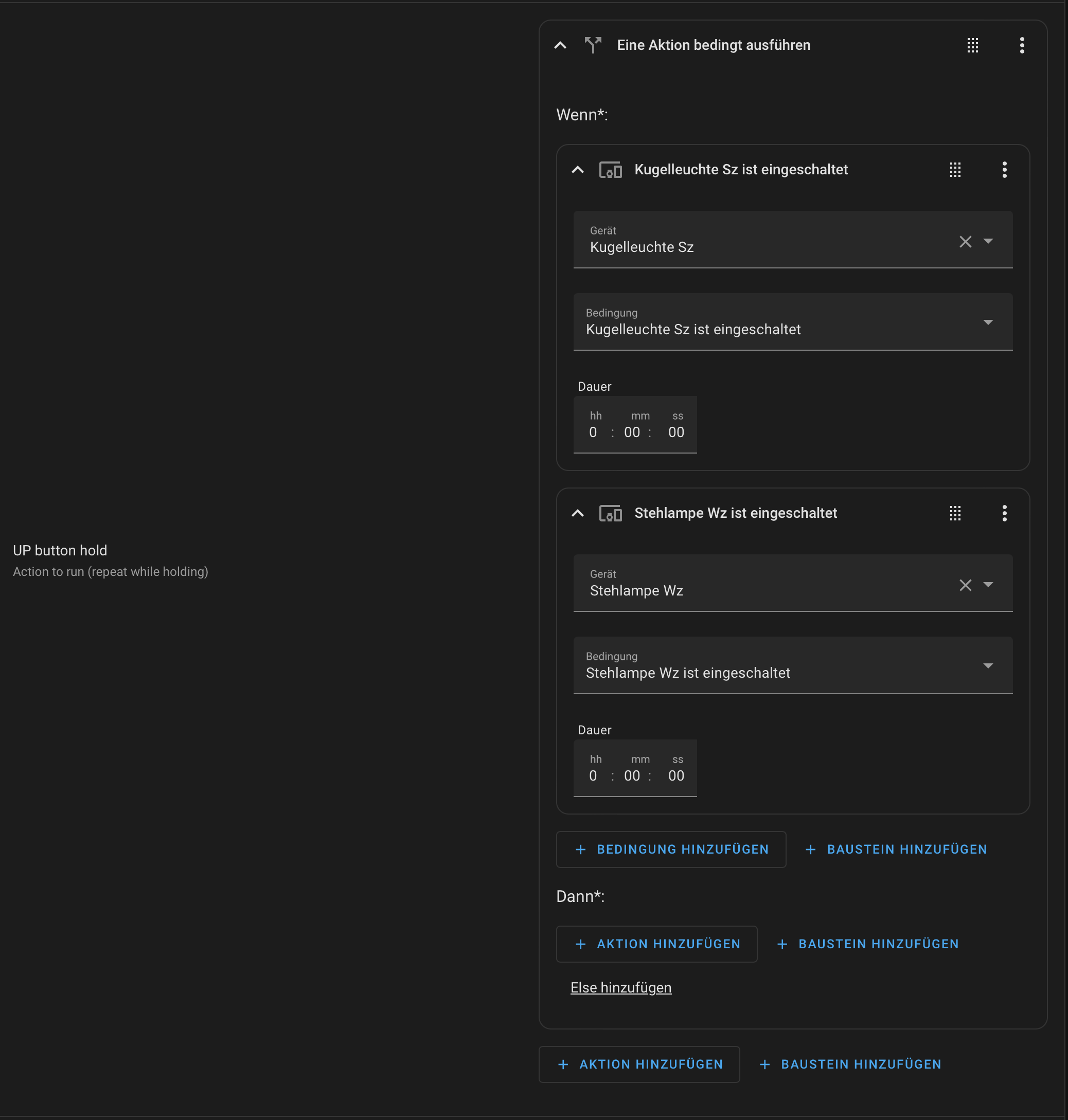

Okay, danke, aber wie bist Du an die Helligkeit gekommen, über welche Aktion? So sieht es bei mir momentan aus:

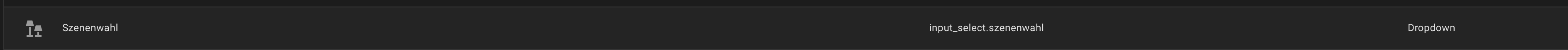

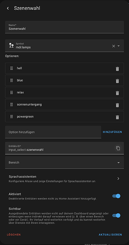

Hallo, ich habe anscheinend beim Helfer einen Fehler gemacht. So sieht das bei mir aus:
Wenn ich das richtig verstehe, dann müsste ich doch bei der Automation als Dienst “Input_select.szenenwahl” auswählen, was mir aber nicht angezeigt wird.
Oder wo habe ich einen Denkfehler?
In deinem Screenshot sieht man keine Aktion, sondern die Bedingungen (WENN).
In der Bedingung kannst du die Helligkeit mit dem Numerischen Zustand abfragen.
condition: numeric_state
entity_id: light.wohnzimmerlampe
attribute: brightness
below: 200

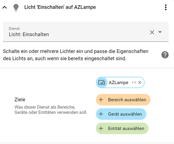

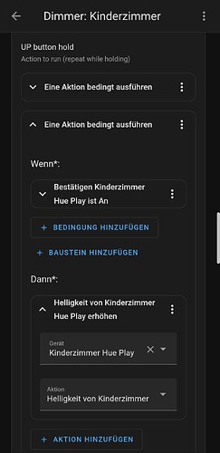

In der Aktion kannst du die Helligkeit über das Attribut eines Gerätes einstellen (s. Screenshot von @sirector).
device_id: 478f919bd9ed6f52b350564a4c377a37
domain: light
entity_id: 55d626fbc0d796a777a1aecf5dc418b0
type: brightness_increase
Okay dann war das falsch. Die Helligkeit will ich nicht abfragen, sonder lediglich die beiden Tasten für heller und dunkler belegen. Und da stehe ich auf dem Schlauch wie das geht.
Ich dachte, du nutzt die Blueprint.
Muss ich heute Abend mal nachschauen, wie das bei mir genau aussieht.
Schau bei mir im Screenshot. Das gehört nicht zu “WENN” sondern zu “DANN”. Ich habe nur zusätzlich eine Bedingung drin, aber die brauchst du nicht.
