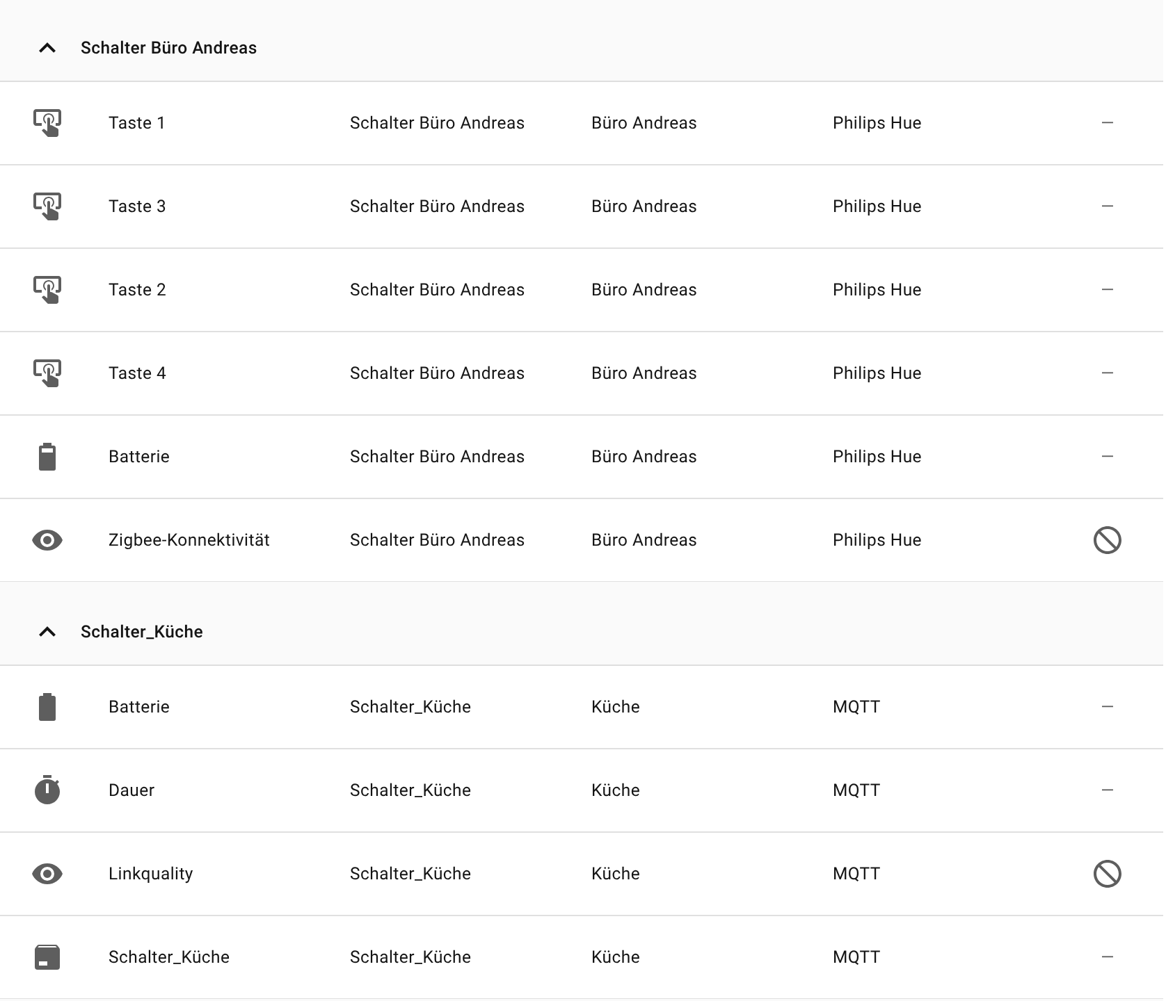

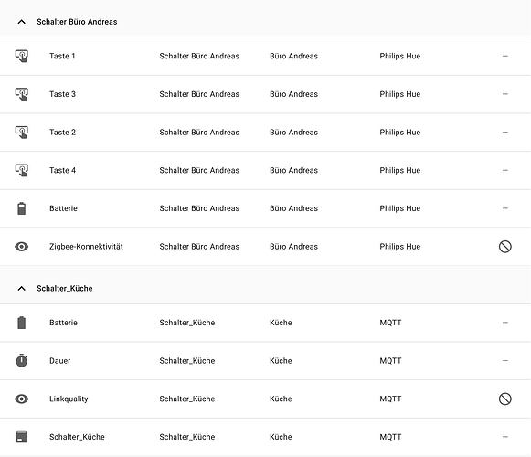

Womit ich überhaupt nicht zurechtkomme, ist der Hue Dimmer Switch. Irgendwie fehlen mir da Entitäten, um überhaupt was Sinnvolles mit dem Schalter machen zu können. Hier mal eine Gegenüberstellung eines noch auf der Hue-Bridge angemeldeten Schalters (Büro Andreas) und des MQTT-Schalters Schalter_Küche.
Ich hätte jetzt erwartet, hier auch wieder die 4 Tasten vorzufinden. Ist die letzte Entität “Schalter_Küche” eventuell eine, die mir ausgibt, welche Taste gedrückt wurde? Tatsächlich scheint in Zigbee2MQTT nichts anzukommen, wenn ich eine Taste drücke.

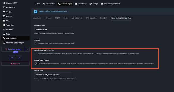

Aktiviere in ZigBee2MQTT den action Senor.
Dann bekommst Du einen Sensor, der bei betätigen der Tasten den Wert ändert.
Diesen Sensor kannst Du dann als Auslöser in Deinen Automationen verwenden.
Alternativ, kannst Du auch die event_entities aktivieren. Ist aber noch experimentell, kann dazu leider nichts sagen, da nicht in Verwendung.
Wenn du nicht legacy (veraltet) aktivieren willst, gehe über das Gerät bei den Automationen, da hast du dann alle Auslöser

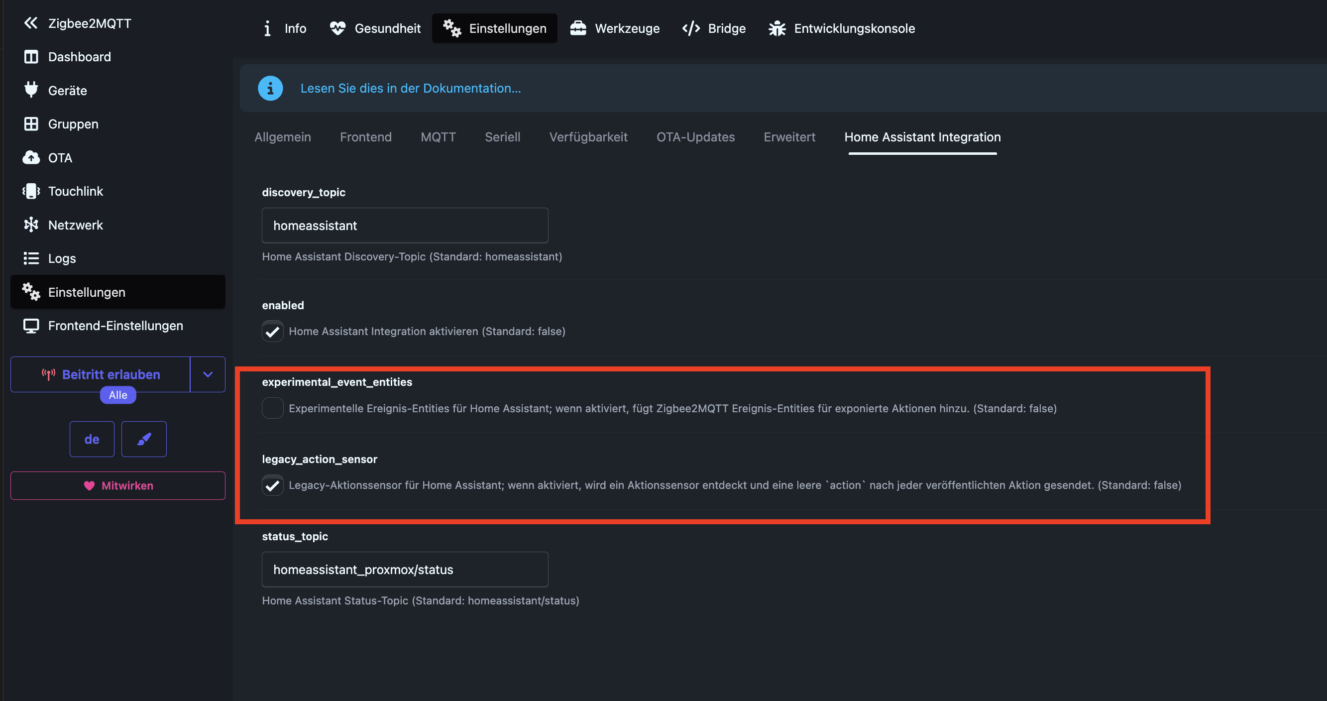

Dann stoppe ZigBee2MQTT, und editiere die ZigBee2MQTT configuration.yaml
Im Abscnitt homeassistant, die Zeile legacy_action_sensor: true einsetzen.
Siehe Bsp.
homeassistant:
  enabled: true
  status_topic: homeassistant_proxmox/status
  experimental_event_entities: false
Dann speichern und ZigBee2MQTT starten.

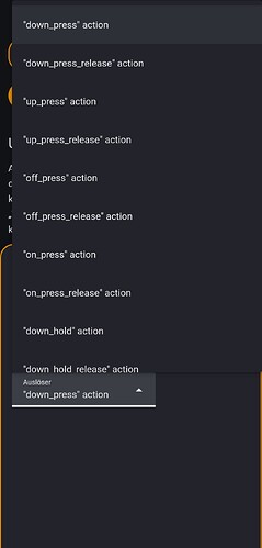

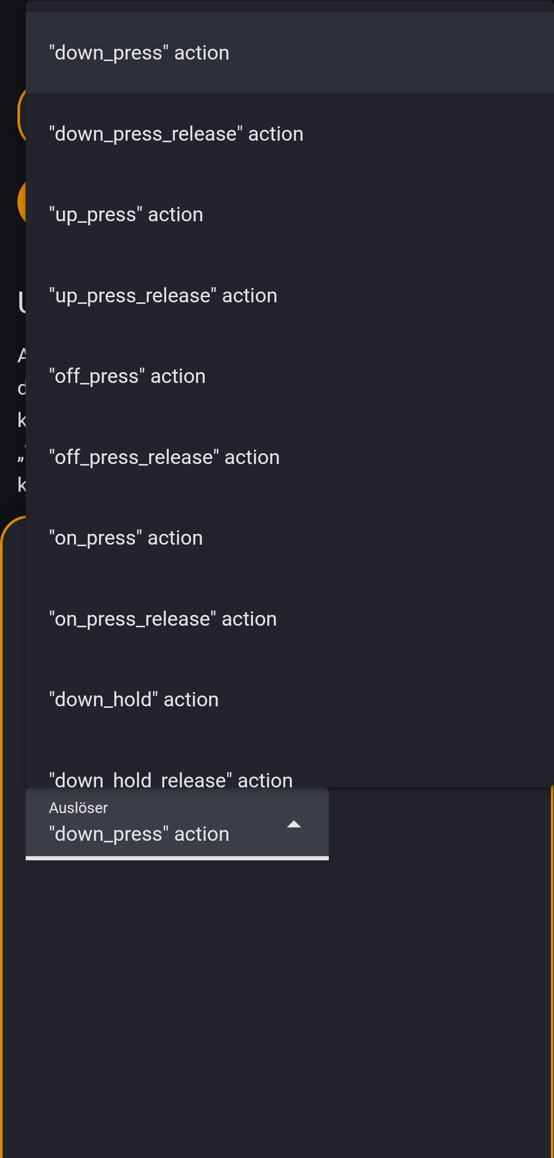

Man kann dann einen “Press” als Auslöser setzen
Bei Aktion dann natürlich bestimmen, was an/aus gehen soll.

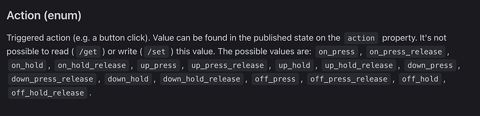

Vielleicht kommen wir der Sache jetzt etwas näher. Ich habe nur “down_press” und “down_press_release”. Off, On und Up fehlen bei mir. Das wären ja dann die Tasten. Ich glaube, ich probiere das Ganze noch mal mit einem anderen Schaltermodell!
Hast du die Tasten denn alle schon mal gedrückt :wink:
Ja. Das ist ja alles auf der zigbee2MQTT-Seite so beschrieben als Anmeldeprozedur. Reset-Knopf und alle 4 Tasten habe ich bis zum Exzess betätigt!
