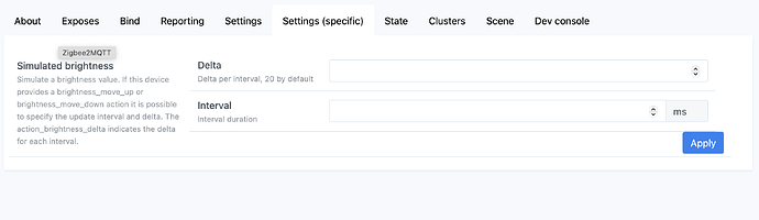

Kann dir nicht mehr sagen wo ich das gelesen habe, aber versuch mal in Z2M bei den Einstellungen (spezifisch) zum Dimmer, den Legacy mode einzuschalten (trifft zu)
Hoffe es klappt dann :slight_smile:
Gruss h
Die Blueprint funktioniert bei mir auch mit V1

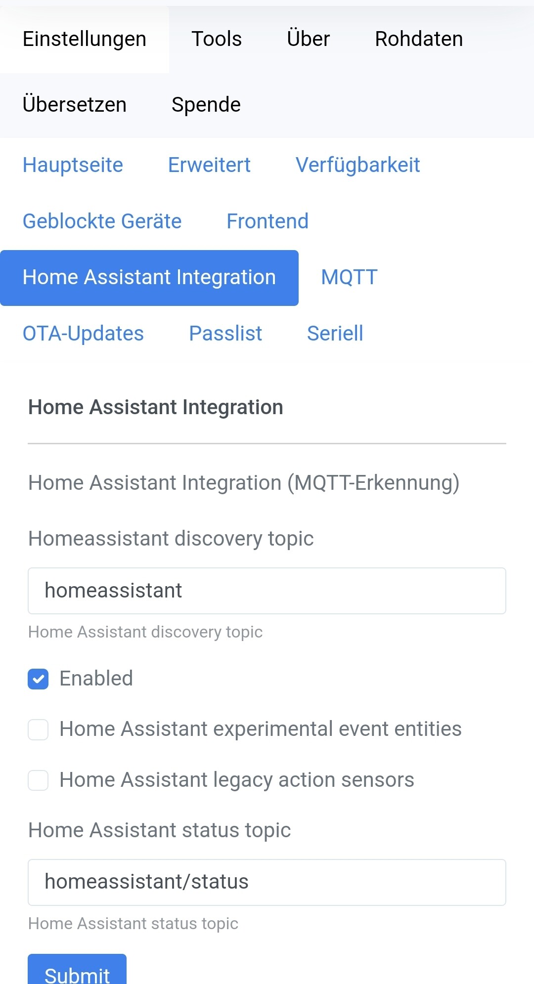

Ich habe gerade versucht, den Legacy Mode bei mir zu aktivieren. Bei mir gibt es diesen Punkt allerdings in Z2M → Hue Switch → Settings (specific) nicht. Hast du vielleicht noch einen Tipp?
Danke schon einmal und beste Grüße!
seit Z2M 2.0 scheint es das nicht mehr zu geben.
Da ich den Dimmer nur für Licht verwende, habe ich selbst auf den Switch Manager gewechselt. Dazu findest du hier auch noch einige Einträge.
Findet man nicht im Gerät, sondern hier
vielen Dank für den Tipp. War mir nicht bekannt.
Bei mir ist “Home Assistant legacy action sensors” aktiviert.
Danke für die Tipps!
Mit den Legacy Settings klappt es jetzt auch mit den Blueprints.
Der Switch Manager ist mir gestern schon über den Weg gelaufen. Schaue ich mir definitiv mal an.
Aber drann denken, diese Möglichkeit (Legacy settings) wird vermutlich mit irgend einem der nächsten Updates von z2m verschwinden.
Ich würde wenn, jetzt auch eher schon auf die experimental Entitäten gehen. Aber da passen vermutlich die Blueprints noch nicht.

Bei mir Funktionieren die Blueprints nicht und der Switchmanager kann den Dimmer Switch mit Auto Discover nicht finden.
Unter Zigee2MQTT Einstellungen Home Assistant Integration kann ich bei Homeassistant Discovery 2 mal homeassistant auswählen.
Wenn ich homeassistant legacy action sensors aktiviere kommt folgende Fehlermeldung:
Extension with name HomeAssistant already present
z2m: Request
‘zigbee2mqtt/bridge/request/options’ failed with error: ‘Extension with name
HomeAssistant already present’
Im Switch Manager musst du zigbee2mqtt auswählen, nicht Phillips Hue.
