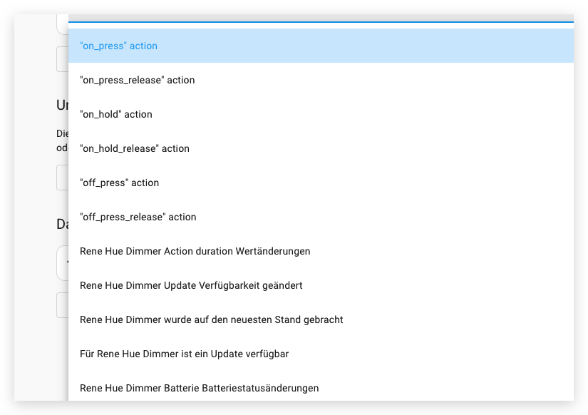

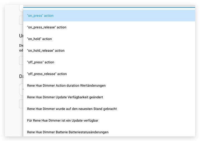

Was kannst du denn als Trigger auswählen wenn du den Hue Schalter nimmst?
Bei mir waren mit den Ikea teilen tatsächlich nicht wirklich was sinnvolles auswählbar.

Ich mache das jetzt über Ereignisse. Das klappt komischerweise

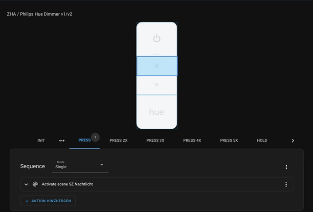

Hab das Ding mal probiert. Nach diesem YouTube Video. Funktioniert irgendwie nicht. Wahrscheinlich habe ich bei meinen grandiosen Englischkenntnissen einen kleinen, aber gravierenden Fehler eingebaut. Gibt es irgendwo ein kleines Tutorial in Deutsch dazu? Irgendwie muss man die Dinger doch nutzen können.
Wie zuvor beschrieben, über Ereignisse kann ich nur zwei Dimmer vollständig programmieren. Bei den anderen drei wird mir nur der Erste und letzte Button zur Auswahl angezeigt.

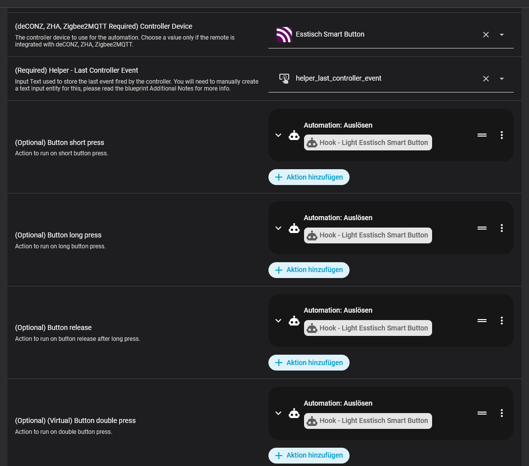

Ja das geht mit Light Hook sehr gut bei mir.
Hab die Automation für den Schalter erstellt aber nur den Schalter eingetragen und den Helfer erstellt und eingetragen.
Dann eine Automation mit der Hook und dort eben mein Schalter gewählt (Ikea) und dann hat das sauber funktionert.
Ich verstehe bei den Awesome Blueprints nicht wie ich den Schalter mit den Hook linke. Ich hab natürlich auch den dümmsten als Versuch, den Smart Button von HUE.
Was muss ich beim Controller eintragen bei Button?
