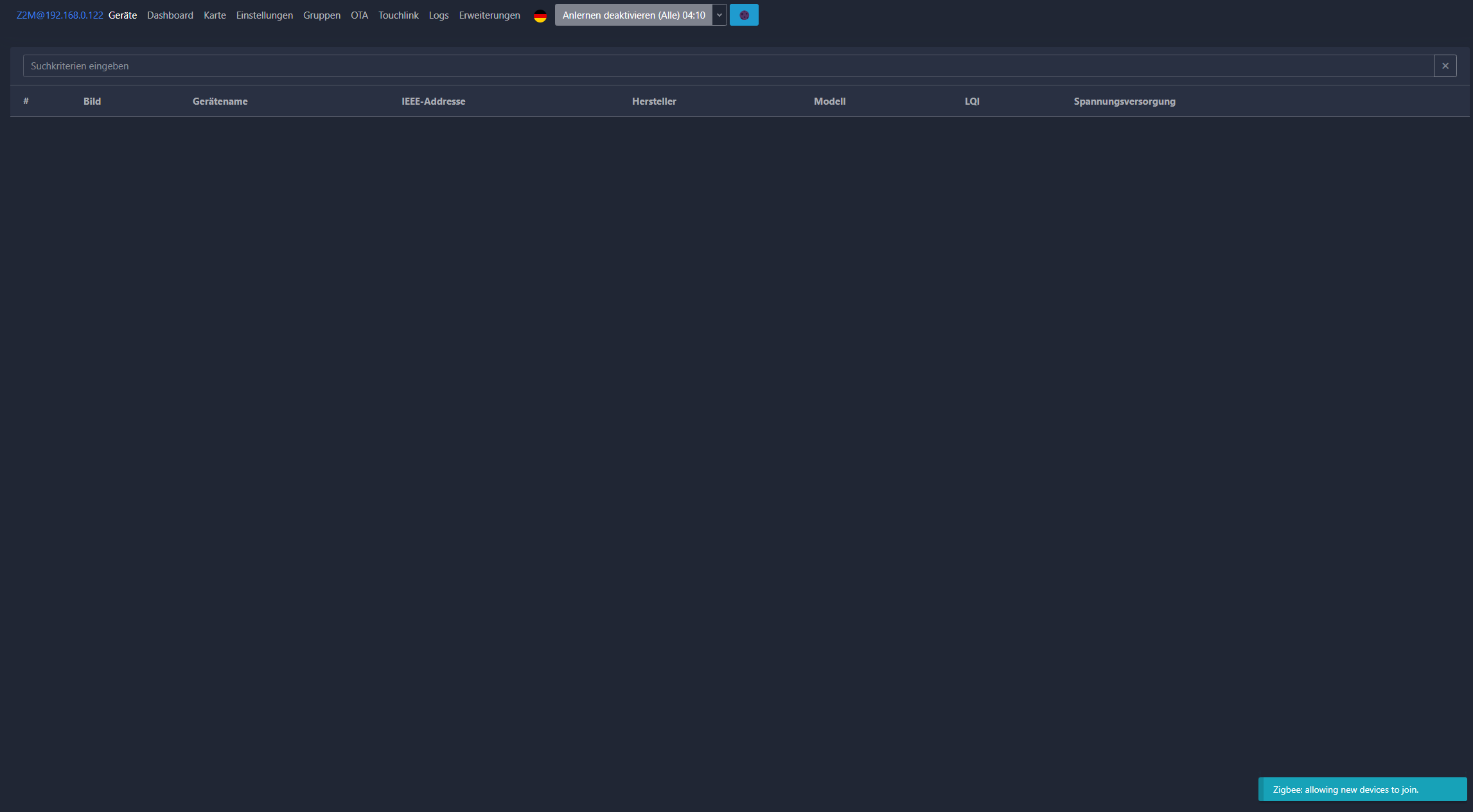

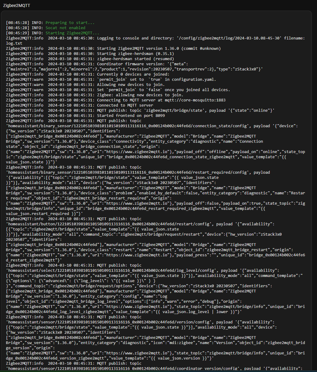

ich habe einen sonoff P stick der ist auch eingebunden und mein zigbee2mqtt ist auch am laufen. ( hoffe ich )
ich hab bezüglich dem protkoll bedenken ich denke das es daran liegt das ich keine geräte finden kann. meine Lampen und steckdosen sind definitiv zigbee fähig aber nichts zu sehen in der geräte liste.
was genau habe ich übersehen kann mir da jemand weiterhelfen ?

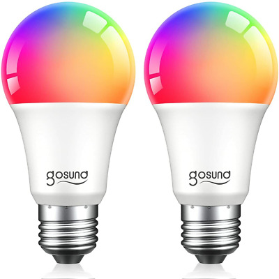

Das ist eine Gosund/(Tuya) lampe die blinkt langsam oder ich muss die auf schnell blinken stellen.
weder langsam noch schnell blinken hilft. Die lampe steht jezt 1m vom sonoff stick entfernt.

Leider ist der link hinter Amazon nicht mehr verfügbar . Das ist aber die lampe

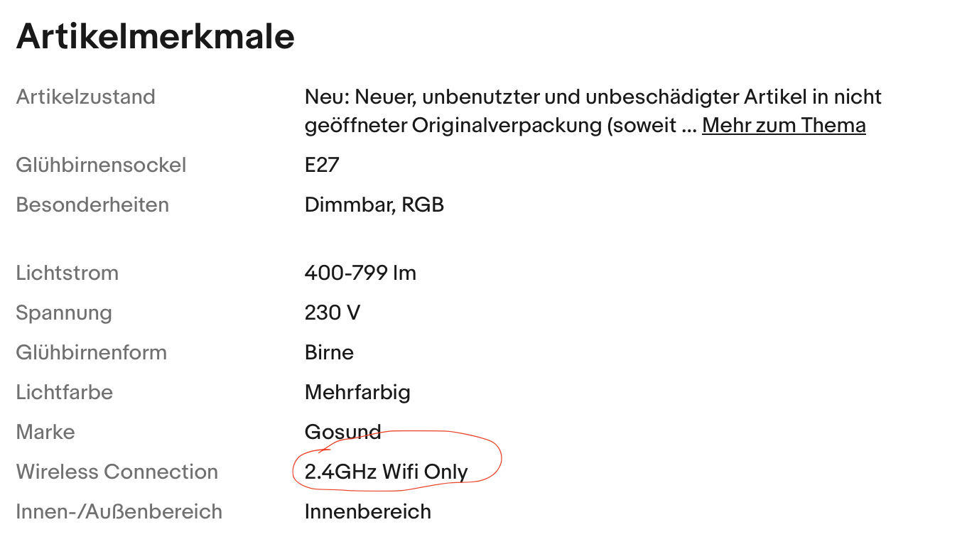

Die von Dir verlinkte Lampen funken WLAN, kein ZigBee!!

Artikelbeschreibung :wink:
