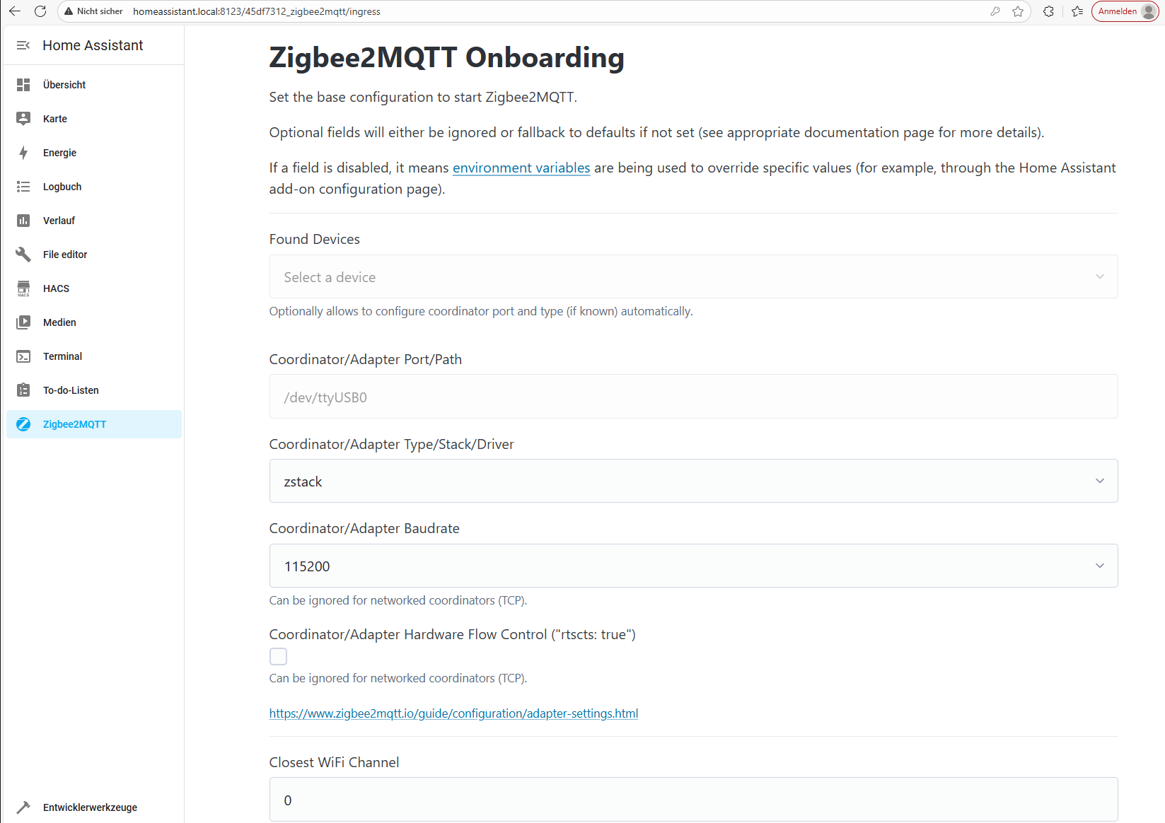

Hallo ich bin am verzweifeln, ich bekomme Zigbee2MQTT einfach nicht zum laufen.
Ich habe es schon mal genutzt auf meinem Raspberry und es lief super, leider war mir die SD karte hops gegangen, naja backups waren auch alle angeblich weg und somit musste ich alles neu auflegen.
Ich habe alles nach Simon seiner Anleitung gemacht und der Sonoff ZB3 stick wird auch in der Hardware erkannt. Er lief sogar schon mir dem ZigBee homeassist aber nur sehr einfach mit ein paar tastern.
Jetzt möchte ich ihn wieder fit machen mit der Heizung aber angeblich wird er nicht gefunden trotz des richtigem USB ports.
ZigBee Home assistant habe ich wieder runter gehauen und auch neu gestartet (wird jetzt wieder bei gefunden geräte und dienste als “entdeckt” angezeigt).
Die Baudrate habe ich auch wie hier im Forum beschrieben schon eingestellt.

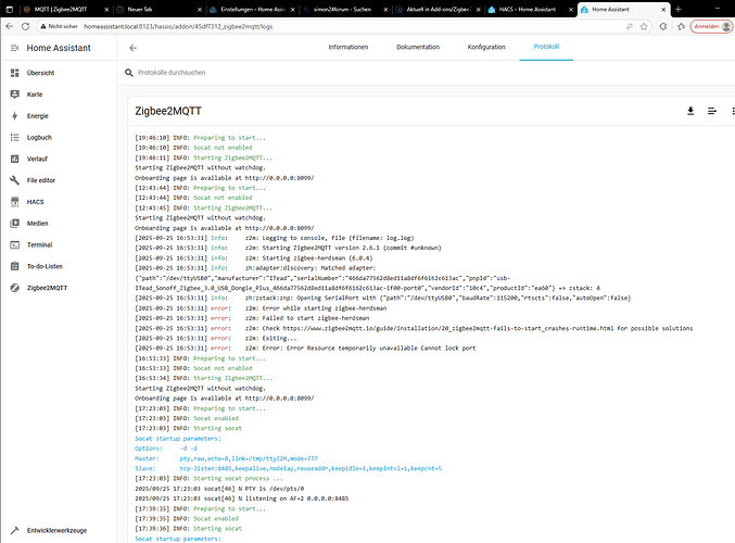

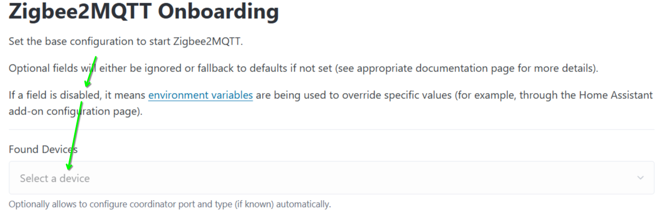

Dennoch wird es mit bei Zigbee2MQTT nicht angezeigt und somit kann ich nichts steuern.
Siehe bilder.

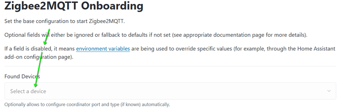

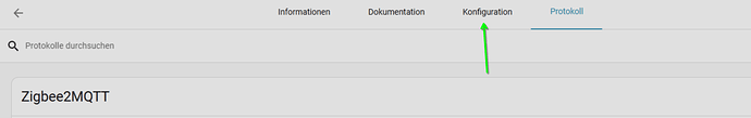

ich werde es mal tun, hast Du gelesen was da steht?
Also hast Du in der Konfiguration, etwas eingetragen?

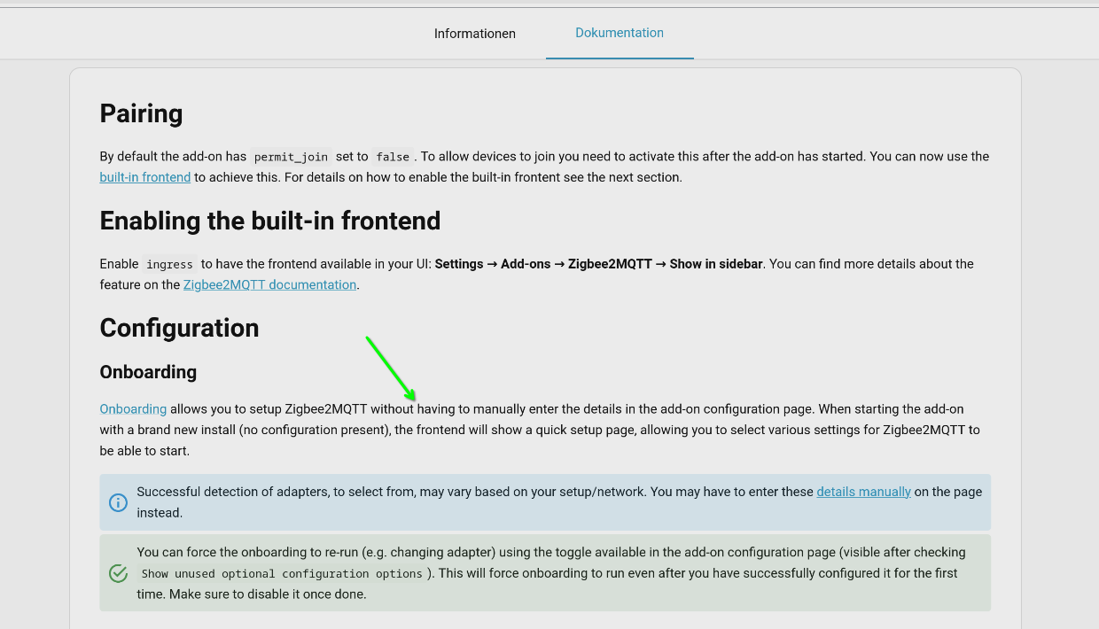

Das braucht man nicht, weil in der Dokumentation steht
Hast Du absichtlich, oder unabsichtlich ZHA installiert?

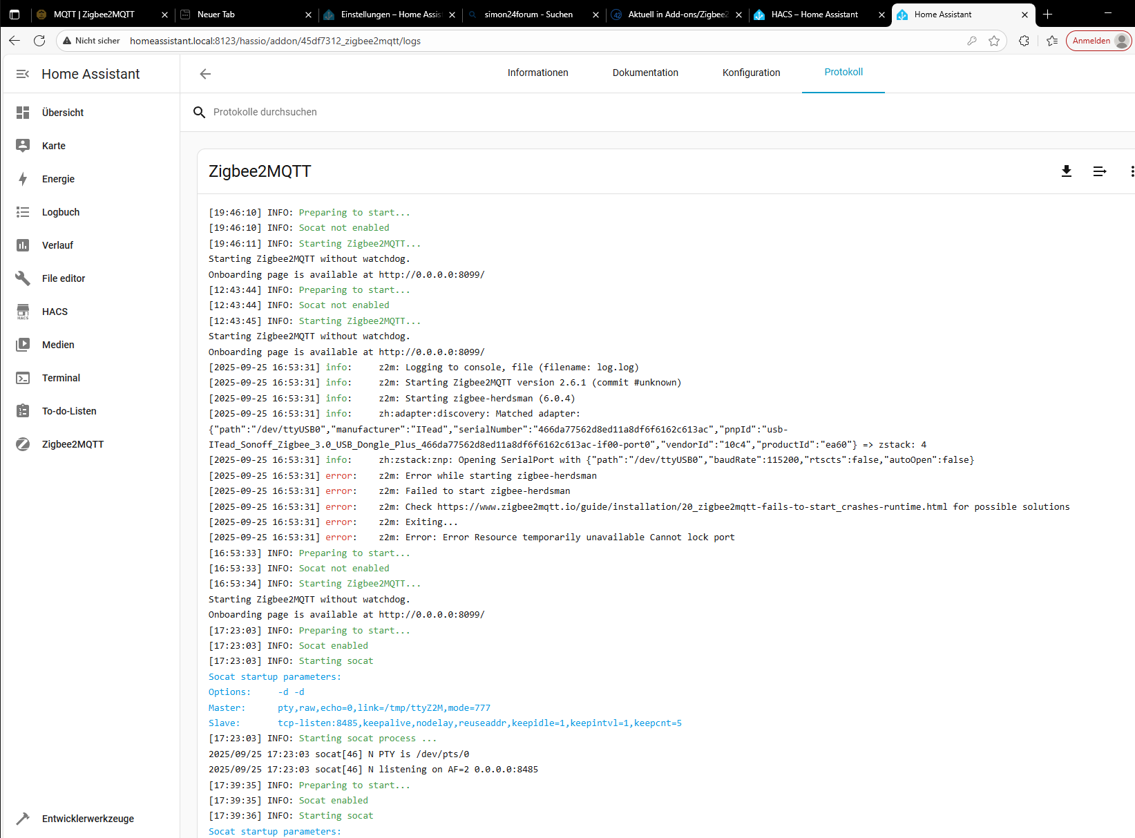

Hast Du einmal ha heruntergefahren, den Stick abgezogen und dann wieder angesteckt und HA gestartet?
ZHA und Z2M dürfen nicht gleichzeitig laufen. Also schmeiß ZHA wieder raus.

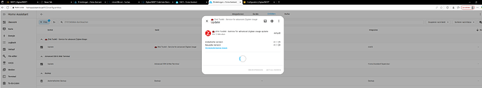

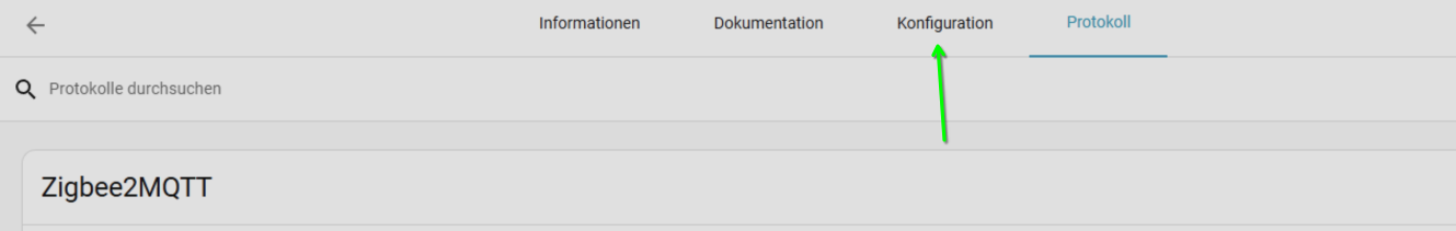

ABER ich habe eben gesehen das es bei den Entitäten da noch was habe siehe Bild, aber ich kann es nicht weg machen es ist immer so wenn ich da drauf klicke.
Kann dass das Problem sein?
das ist das was ich meine, die meisten Videos sind älter, denn da war die Einrichtung anders, als es heute ist, aber gut!
Das ist, um die ZHA Integration, oder Geräte/Entitäten upzudaten, da würde ich sagen ist beim Deinstallieren etwas nicht sauber gelaufen,
  • Z2M stoppen
  • ZHA installieren
  • ZHA Deinstallieren, in den Logs schauen, ob alles ok
  • HA herunterfahren, das gesamte System rebooten
  • Z2M starten, Logs
