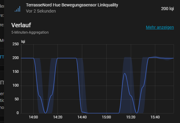

  • Linkquality-Anzeige pendelt bei den Sensoren, die sich im Aussenbereich befinden, jeweils zwischen den Werten 0 und 200. Sieht dann so aus:

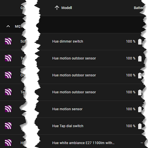

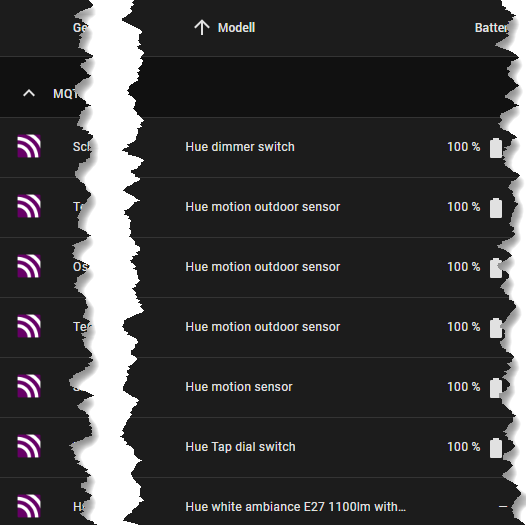

  • Batterie-Anzeige ist bei allen Geräten bei 100%, was so sicher nicht stimmt:

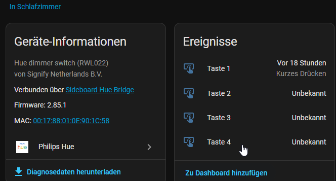

    So sieht das bei einem Schalter aus, der noch via Hue Bridge angeschlossen ist:

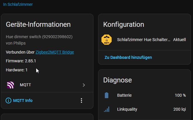

    Und so via Zigbee2MQTT: (lustig auch hier wieder die 100% Batterie und 200 Linkquality)

Alternativ kann man auch den MQTT device trigger verwenden, dieser ist auch ohne zusätzliche Einstellungen verfügbar. Bin hier zwar kein Fan von, weil man Automationen mit device IDs verdrahten muss, aber es ist einfacher umzusetzen.
