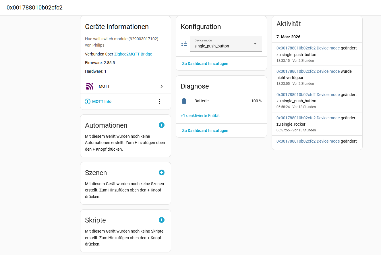

Ich habe alles eingerichtet und es funktioniert weitestgehen. Lediglich die Schalter (Sonoff und Hue Wall Switch) bringen die Entität “gedrückt“ nicht an Homeassistent weiter. Eine smarte Steckdose funktioniert Problemfrei, wesshalb die Schnittstelle ja funktionieren muss.
Im HA-Fenster “Zigbee2MQTT“ bekomme ich den Knopfdruck auch angezeigt.

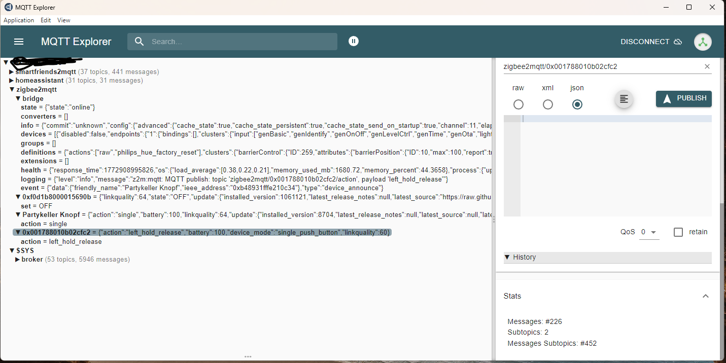

Daraufhin habe ich mir den MQTT-Explorer auf mein Rechner heruntergeladen. Auch dort bekomme ich Infos wie “action = single“ (Sonoff Button) oder “action = left_hold_release“ (Hue Wall switch) angezeigt. Das heist für mich dass die Daten auf meinem MQTT-Broker ankommen.
Jedoch bekomme ich diese (siehe Bild) nicht als Sensor in HA angezeigt bekomme.
Muss ich hierzu noch irgendwo ein Häkchen setzen oder woran könnte es noch hängen?

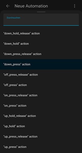

Das ist korrekt, dass dafür keine Entitäten existieren.
Für Automationen wähle einfach das Gerät und dann ein event
Das war ja einfach.
Und ich habe ewig gesucht…
