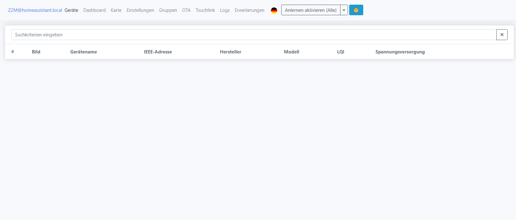

die Benutzeroberfläche sieht wie folgt aus:
Der Dongle läuft auf dem Kanal 11.
Mit Verlängerungskabel habe ich noch nicht testen können. Das kommt hoffentlich morgen. Aber würde das tatsächlich schon so viel ausmachen können?
Das der Dongle gar nichts findet, ist auch ohne Verlängerung ungewöhnlich, ich kenne mich nur mit Raspis nicht aus. Hattest du den Stick vorher schon mal in Verwendung? Hast du wie Simon beschrieben die Konfig von Z2M und die Datei “/zigbee2mqtt/configuration.yaml” angepasst und die “/zigbee2mqtt/coordinator_backup.json” gelöscht? (Das ist nur nötig, wenn du vorhandene Geräte migrieren willst, so weit ich weiß)

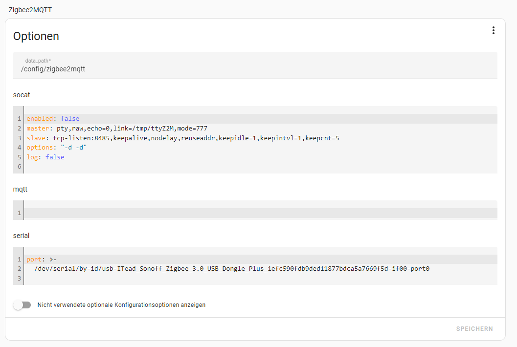

Beende das Add-on von Z2M, geh in die Konfiguration, Wechsel auf “Als Yaml bearbeiten” und füg mal unter den Port den Kanal ein:
port: /dev/ttyUSB0
advanced:
  channel: 15
BTW: Die Kurzform vom Port sollte auch klappen (Port prüfen).
Jetzt Mosquitto broker neustarten, Add-On Zigbee2MQTT starten und versuchen die Benutzeroberflläche aufzurufen.

Jetzt komme ich zumindest wieder auf die Benutzeroberfläche. Allerdings werden nach wie vor keine Geräte gefunden… :frowning:

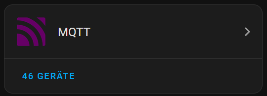

Schau mal unter Geräte&Dienste ob die MQTT Integration eingerichtet ist:
2024-01-20 00_15_21-Einstellungen – Home Assistant – Mozilla Firefox
Falls nicht, auf Einrichten oder Konfigurieren klicken.

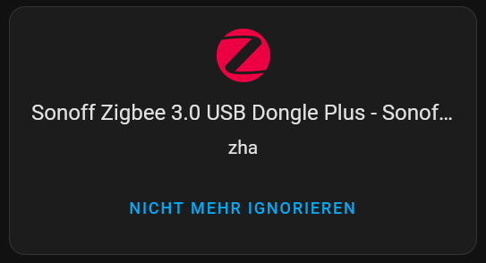

Schau auch mal ob die Integration von ZHA aktiv ist
2024-01-19 23_58_32-Einstellungen – Home Assistant – Mozilla Firefox
Wenn ja, dann deaktivieren, System neu starten und nochmal versuchen.

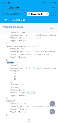

Wenn nein oder sich nichts ändert, kontrolliere in der Z2M-Benutzeroberfläche unter Einstellungen → Rohdaten welcher Kanal hinterlegt ist, am besten mit STRG+F nach channel suchen, es müssten 2 Stellen vorhanden sein.

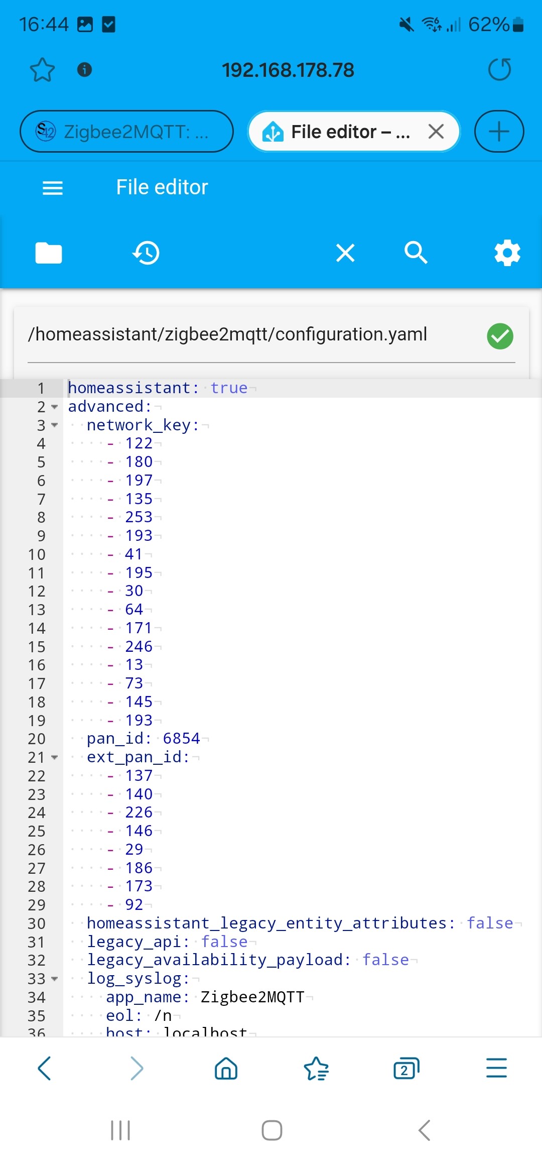

Dann öffne mit dem File Editor die /zigbee2mqtt/configuration.yaml und schau ob da ab Zeile 3 die Daten nach dem Schema existieren:
advanced:
  network_key:
  pan_id: ......
  ext_pan_id:
  channel: 15
Die Einträge sollten m.E. in der Reihenfolge (network_key, pan_id, ext_pan_id und channel) enthalten sein, natürlich mit Daten. Fehlen die Einträge oder die Daten, müssen wir mal schauen wie du die finden kannst.
MQTT habe ich konfiguriert. ZHA ist auch nicht aktiviert. Habe da auf ignorieren geklickt uns seitdem wird es mir auch nicht mehr vorgeschlagen.

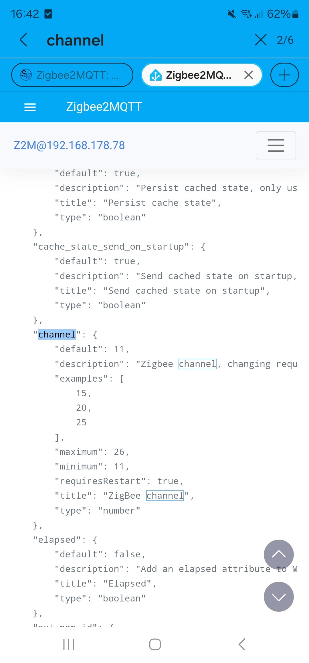

Ich habe gerade mal geschaut.
In den Rohdaten stehen zwei Einträge mit Channel 15. Einmal steht allerdings als “default” der Kanal 11:
Ich gehe aber davon aus, dass dies hier keinen Einfluss hat.
In der config sind die von dir genannten Einträge mit Daten vorhanden:

Stopp mal das Add-On von Z2M, dann füg unter Zeile 29 noch
  channel: 15
ein, die 2 Leerzeichen davor nicht vergessen und kleinschreiben. Add-On wieder neu starten, ggf. das System.
Der default-Eintrag in den Rohdaten hab ich auch, lass den erstmal liegen.
