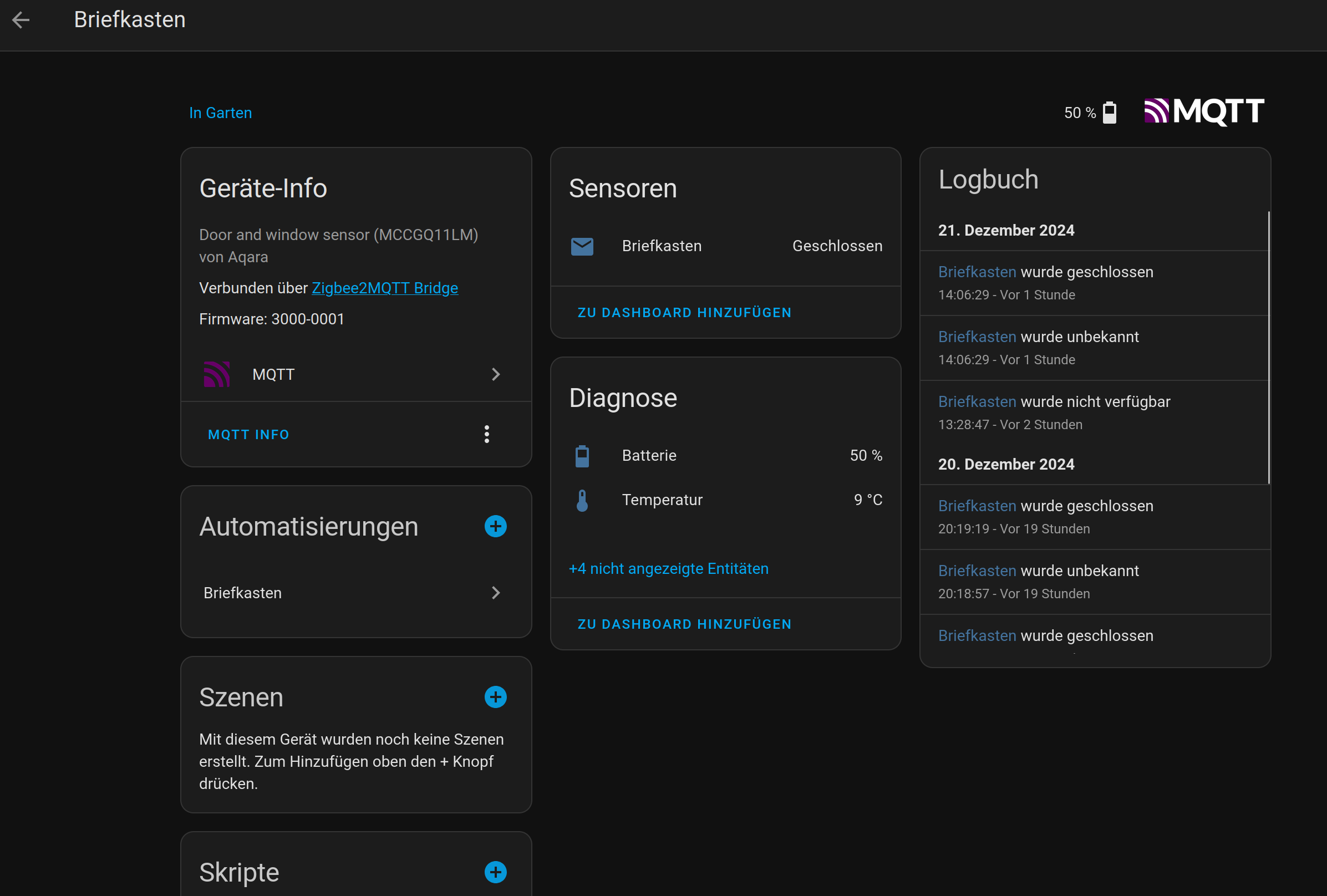

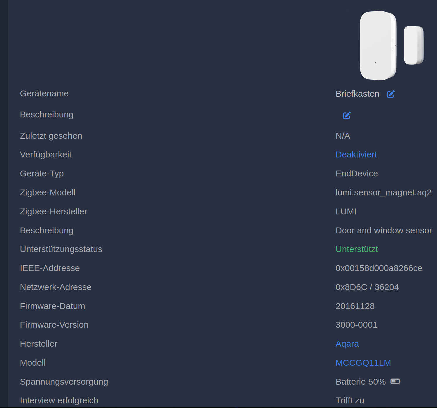

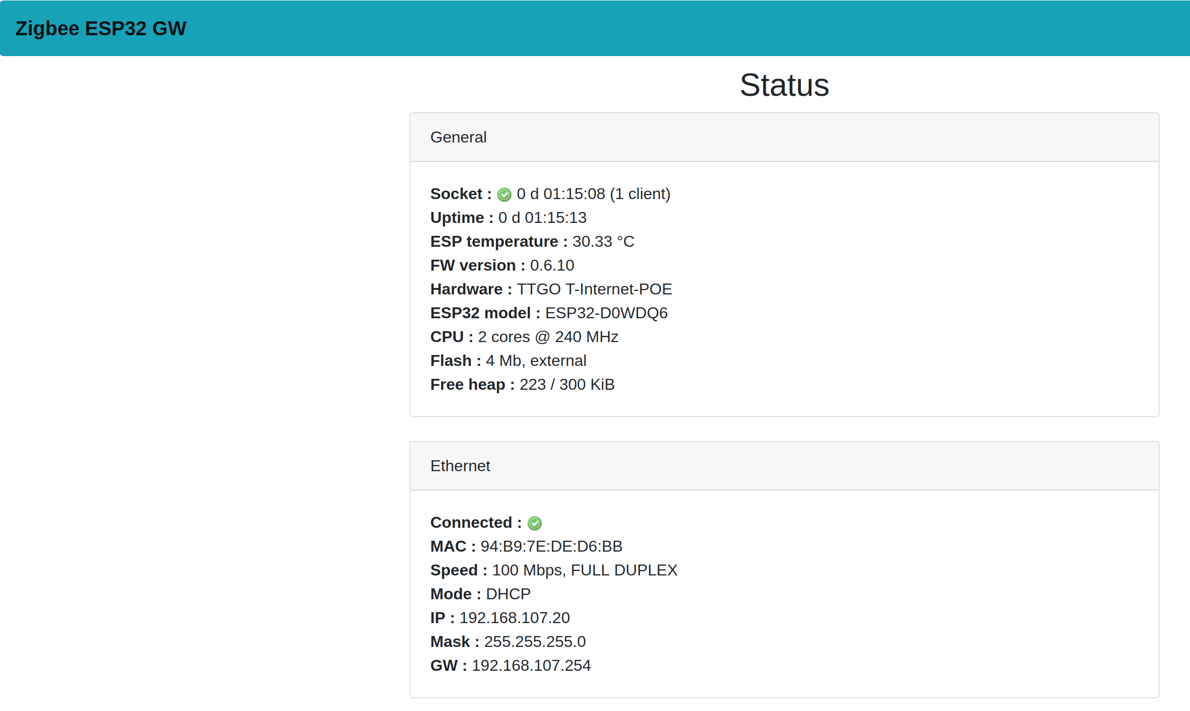

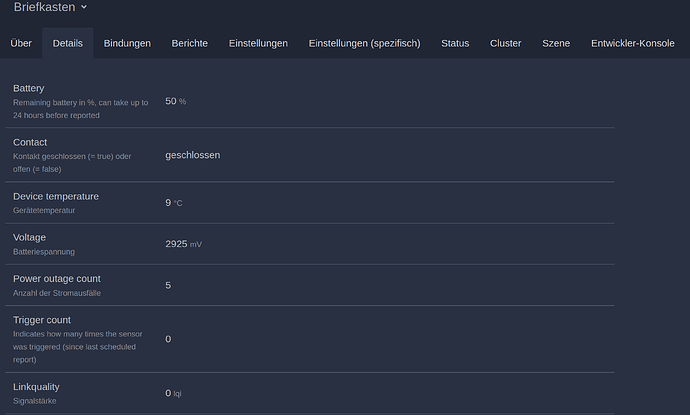

Hallo zusammen! Ich habe mich vor ein paar Monaten sehr gefreut, dass ich obiges Add-on zum Laufen gebracht habe. Installiert wurde das Add-on selbst, sowie der Mosquitto broker. Ich wollte keinen USB-Stick haben, also ist es dieser via PoE geworden: Zigbee ESP32 GW. Soweit ich das beurteilen kann, funktioniert es seit dem 02.12. nicht mehr - ich vermute noch einem HomeAssistant Update. Leider reichen meine Kenntnisse zur Problembehebung nicht aus.

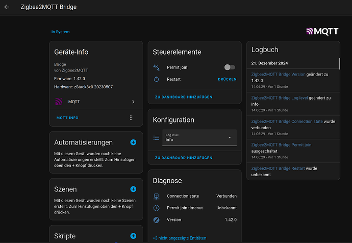

Hier der Auszug aus dem Add-on Log:
[14:06:16] INFO: Socat not enabled
[14:06:16] INFO: Starting Zigbee2MQTT...
[2024-12-21 14:06:17] info: z2m: Logging to console, file (filename: log.log)
[2024-12-21 14:06:17] info: z2m: Starting Zigbee2MQTT version 1.42.0 (commit #unknown)
[2024-12-21 14:06:17] info: z2m: Starting zigbee-herdsman (2.1.9)
[2024-12-21 14:06:17] info: zh:zstack:znp: Opening TCP socket with 192.168.107.20:6638
[2024-12-21 14:06:25] info: zh:zstack:znp: Socket connected
[2024-12-21 14:06:25] info: zh:zstack:znp: Socket ready
[2024-12-21 14:06:25] info: zh:zstack:znp: Writing CC2530/CC2531 skip bootloader payload
[2024-12-21 14:06:26] info: zh:zstack:znp: Skip bootloader for CC2652/CC1352
[2024-12-21 14:06:28] info: z2m: zigbee-herdsman started (resumed)
[2024-12-21 14:06:28] info: z2m: Coordinator firmware version: '{"meta":{"maintrel":1,"majorrel":2,"minorrel":7,"product":1,"revision":20230507,"transportrev":2},"type":"zStack3x0"}'
[2024-12-21 14:06:28] info: z2m: Briefkasten (0x00158d000a8266ce): MCCGQ11LM - Aqara Door and window sensor (EndDevice)
[2024-12-21 14:06:28] info: z2m: Currently 1 devices are joined.
[2024-12-21 14:06:28] info: z2m: Zigbee: disabling joining new devices.
[2024-12-21 14:06:28] info: z2m: Connecting to MQTT server at mqtt://core-mosquitto:1883
[2024-12-21 14:06:29] info: z2m: Connected to MQTT server
[2024-12-21 14:06:29] info: z2m:mqtt: MQTT publish: topic 'zigbee2mqtt/bridge/state', payload '{"state":"online"}'
[2024-12-21 14:06:29] info: z2m: Started frontend on port 8099
[2024-12-21 14:06:29] info: z2m:mqtt: MQTT publish: topic 'zigbee2mqtt/Briefkasten', payload '{"battery":50,"contact":true,"device_temperature":9,"linkquality":0,"power_outage_count":5,"trigger_count":0,"voltage":2925}'
[2024-12-21 14:06:29] info: z2m: Zigbee2MQTT started!
[2024-12-21 14:06:34] info: z2m:mqtt: MQTT publish: topic 'homeassistant/binary_sensor/1221051039810110150109113116116_0x00124b0030c2f5d1/connection_state/config', payload '{"device":{"hw_version":"zStack3x0 20230507","identifiers":["zigbee2mqtt_bridge_0x00124b0030c2f5d1"],"manufacturer":"Zigbee2MQTT","model":"Bridge","name":"Zigbee2MQTT Bridge","sw_version":"1.42.0"},"device_class":"connectivity","entity_category":"diagnostic","name":"Connection state","object_id":"zigbee2mqtt_bridge_connection_state","origin":{"name":"Zigbee2MQTT","sw":"1.42.0","url":"https://www.zigbee2mqtt.io"},"payload_off":"offline","payload_on":"online","state_topic":"zigbee2mqtt/bridge/state","unique_id":"bridge_0x00124b0030c2f5d1_connection_state_zigbee2mqtt","value_template":"{{ value_json.state }}"}'
