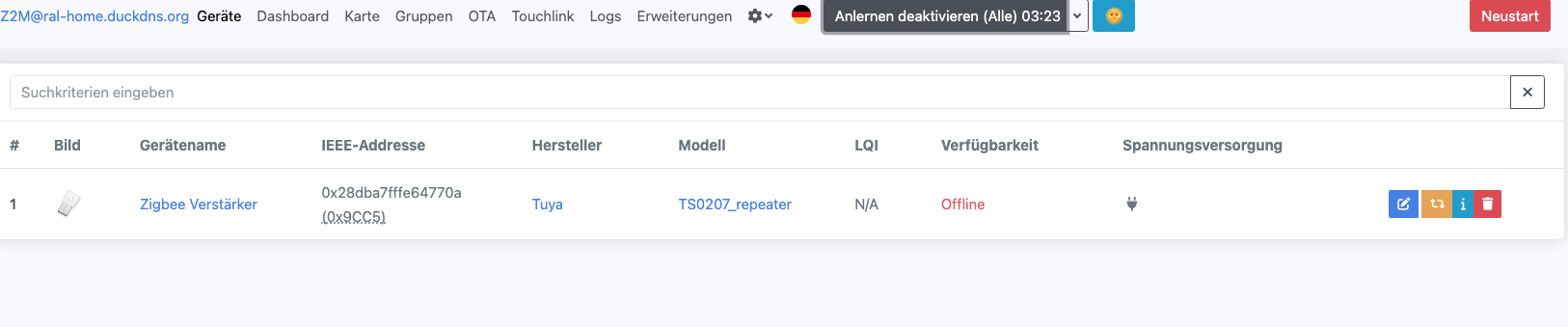

  • Es wird jetzt kein Offline mehr bei den Geräten angezeigt dafür “Deaktiviert” und eine Automation mit meinem Bewegungsmelder klappt auch nicht.
  • Habe dann mal den Bewegungssensor als Gerät aus Z2M entfernt und wollte ihn neu anlernen was grade irgendwie nicht funktioniert. Es wird nichts erkannt.

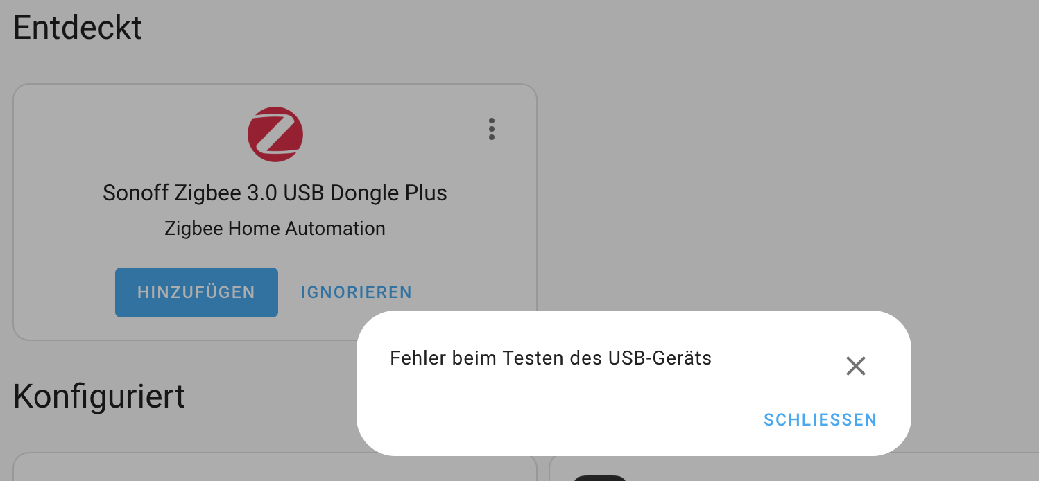

  • Der Sonoff Stick steht jetzt als entdecktes Gerät im Menü - den lasse ich jetzt aber so oder sollte ich ihn einfach ignorieren? Wenn ich auf Konfigurieren klicke erhalte ich weiterhin die Meldung “Fehler beim testen des USB Geräts”

danke für deine Rückmeldung. Der Stick wird im HA angezeigt.

Das hier ist der Stick der gefunden wird und wo ich Meldung mit dem Fehler bekomme, aber das liegt wahrscheinlich daran das er in Benutzung ist wie du schon geschrieben hast.
Hier ist ein Gerät das ich noch nicht entfernt habe aus dem Z2M wo bei Verfügbarkeit “deaktiviert” steht. So war es bei dem Bewegungsmelder auch. Als der Bewegungsmelder noch drin war hatte er jedoch keine Funktion.

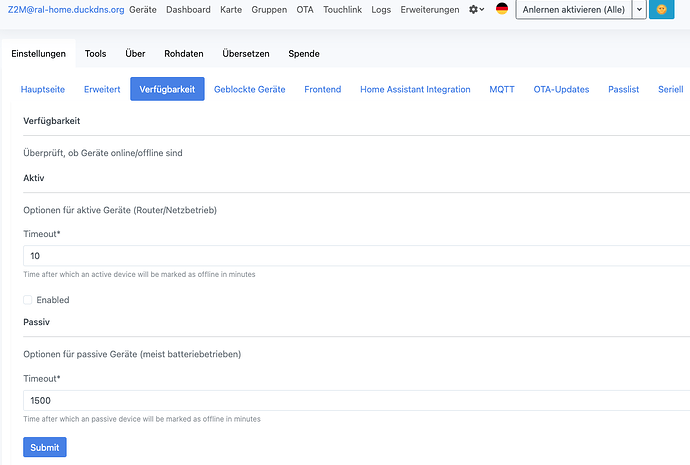

Wie sieht deine Einstellung der Verfügbarkeit in Z2M aus?
Bei mir sieht es so aus:

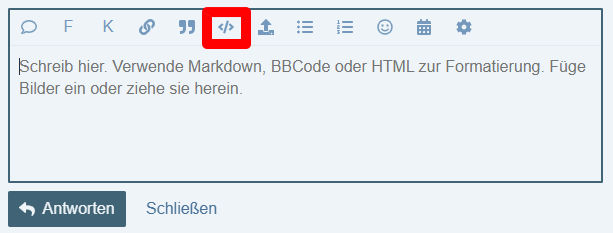

Tipp für das nächst mal, Logs lieber als Vorformatierten Text posten und nicht als Bild, genauso auch bei YAML Code, dafür ist der Button:

Bei mir sieht es fast so aus wie bei dir nur das bei mir “enabled” nicht angehakt ist.
Also ich hab hier grade alles zwecks Einrichtung neben mir liegen - Sonoff Stick am Verlängerungskabel liegt neben mir - direkt daneben der Verstärker und der Bewegungsmelder.
Ich hab jetzt grade mal angehakt und jetzt sieht es so aus: Anlernen klappt dennoch nicht.
Sorry irgendwie find ich den Knopf nicht für das Log als Text zu senden daher nochmal ein Foto:
Schau hier:
Das ist aber lange her:
Ah ok - hab scheinbar an der falschen Stelle gesucht - danke dir!

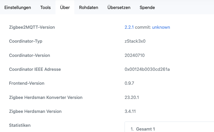

Ein update der Firmware könnte auch nicht schaden,
die auf deinem Stick ist fast 4 Jahre alt.

So das Firmware Update ist durch:
Im Log sah es erste etwas schlechter aus siehe die Errors. Im Z2M habe ich auch die Meldung Bad Gateway gesehen.
Ich habe es dann etwas laufen lassen und dann konnte ich Z2M wieder starten aber anlernen klappt immernoch nicht.

[2025-04-05 21:54:46] warning: 	z2m: Failed to ping 'Zigbee Verstärker' (attempt 1/1, ZCL command 0x28dba7fffe64770a/1 genBasic.read(["zclVersion"], {"timeout":10000,"disableResponse":false,"disableRecovery":true,"disableDefaultResponse":true,"direction":0,"reservedBits":0,"writeUndiv":false}) failed (Data request failed with error: 'No network route' (205)))
[2025-04-05 22:04:49] warning: 	z2m: Failed to ping 'Zigbee Verstärker' (attempt 1/1, ZCL command 0x28dba7fffe64770a/1 genBasic.read(["zclVersion"], {"timeout":10000,"disableResponse":false,"disableRecovery":true,"disableDefaultResponse":true,"direction":0,"reservedBits":0,"writeUndiv":false}) failed (Data request failed with error: 'No network route' (205)))
[2025-04-05 22:14:51] warning: 	z2m: Failed to ping 'Zigbee Verstärker' (attempt 1/1, ZCL command 0x28dba7fffe64770a/1 genBasic.read(["zclVersion"], {"timeout":10000,"disableResponse":false,"disableRecovery":true,"disableDefaultResponse":true,"direction":0,"reservedBits":0,"writeUndiv":false}) failed (Data request failed with error: 'No network route' (205)))
[2025-04-05 22:24:54] warning: 	z2m: Failed to ping 'Zigbee Verstärker' (attempt 1/1, ZCL command 0x28dba7fffe64770a/1 genBasic.read(["zclVersion"], {"timeout":10000,"disableResponse":false,"disableRecovery":true,"disableDefaultResponse":true,"direction":0,"reservedBits":0,"writeUndiv":false}) failed (Data request failed with error: 'No network route' (205)))
[2025-04-05 22:34:57] warning: 	z2m: Failed to ping 'Zigbee Verstärker' (attempt 1/1, ZCL command 0x28dba7fffe64770a/1 genBasic.read(["zclVersion"], {"timeout":10000,"disableResponse":false,"disableRecovery":true,"disableDefaultResponse":true,"direction":0,"reservedBits":0,"writeUndiv":false}) failed (Data request failed with error: 'No network route' (205)))

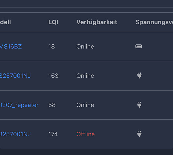

So ich konnte mein Problem lösen.
Beim Suchen habe ich nochmal einen Beitrag gefunden wo empfohlen wurde den Sonoff Stick mal vom Verlängerungskabel abzustecken und direkt am HA anzustecken.
Ich meine zwar das schon gemacht zu haben aber heute morgen, vielleicht auch wegen erneuern der Firmware, hat es funktioniert. Nachdem ich zwei Geräte angelernt habe konnte ich zwei weitere per Verlängerungskabel anlernen.
Das eine Gerät das Offline ist habe ich testweise ausgesteckt. Der Status passt also.
Danke an alle!
