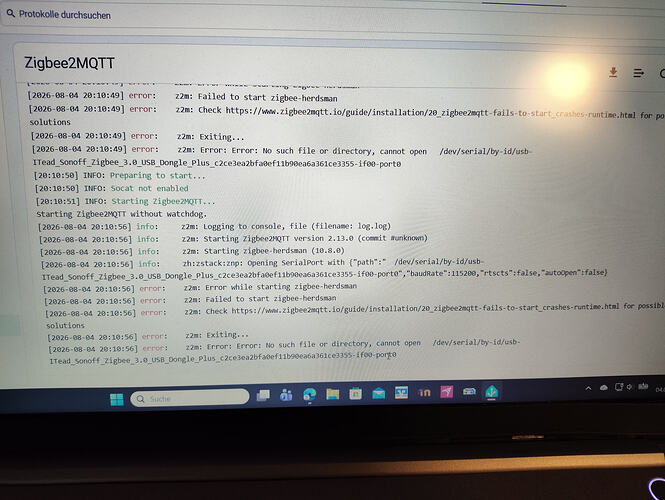

ich hatte mir Z2M vor einiger Zeit installiert und dann wieder gelöscht. Jetzt habe ich den Connect ZBT- 2 angeschlossen und wollte Z2M wieder installieren und bekommen immer die selbe Fehlermeldung. Gibt es eine Möglichkeit Z2M vollständig zu löschen bevor man es wieder installiert (bin noch ziemlich unerfahren in HA)
Nach der Fehlermeldung findet Z2M deinen Stick nicht. Hast du den Pfad korrekt angegeben?
Inzwischen habe ich keinen Sonoff Dongle mehr. Die Fehlermeldung tauchte auf als ich Z2M neu installieren wollte, was mich zu der Überlegung führte das ich Z2M wohl vorher nicht vollständig gelöscht bekommen habe.
Wollte jetzt den Connect ZBT- 2 mit anbinden.
Na dann mach das doch in der Konfiguration. Wo ist das Problem?

Die Fehlermeldung kommt vermutlich gar nicht von Resten der alten Installation, sondern daher, dass Z2M beim Start keinen (bzw. den falschen) Zigbee-Adapter findet — in der Add-on-Konfiguration steht vermutlich noch dein alter Sonoff-Dongle drin, den es nicht mehr gibt?
  1. Die Z2M-Einstellungen überleben die Deinstallation, weil sie separat abgelegt werden. Add-on deinstallieren, dann per File Editor / Samba / Terminal den Ordner addon_configs/45df7312_zigbee2mqtt löschen, erst danach neu installieren — dann startet Z2M wirklich bei null.
  2. In den Z2M-Einstellungen unter serial den Port des ZBT-2 angeben. Den vollständigen Pfad findest du unter Einstellungen → System → Hardware → „Alle Hardware" (nach „ZBT" suchen und den /dev/serial/by-id/…-Pfad nehmen, der bleibt auch nach einem Neustart stabil). Als Adapter-Typ gehört beim ZBT-2 ember rein.

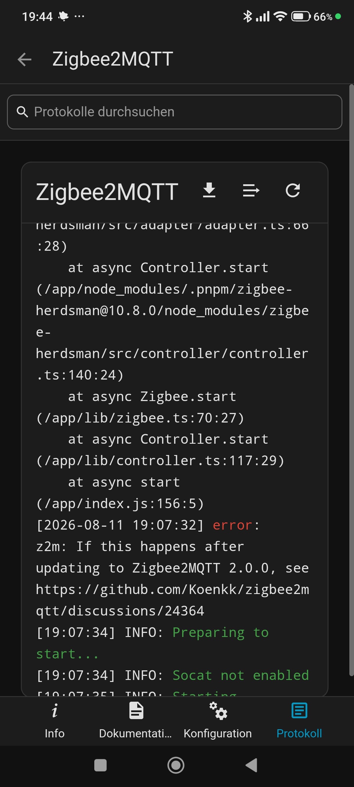

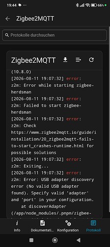

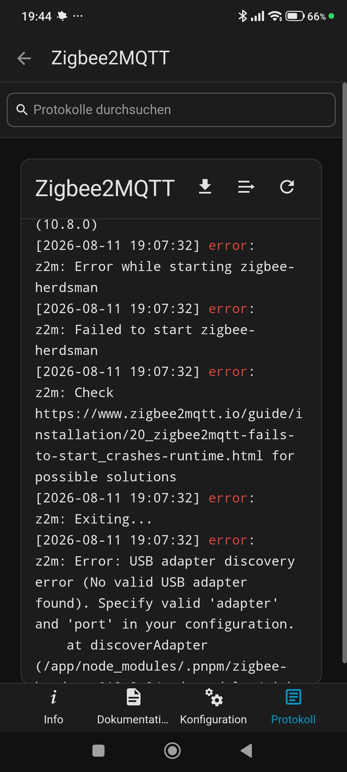

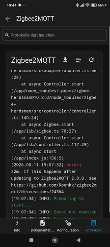

Hallo, habe jetzt Z2M am laufen bekomme aber immer die selbe Fehlermeldung wenn ich das Onboarding abschließe. Habe auch vorher alles in der Konfiguration von Z2M eingegeben.
ZHA habe ich auch ignoriert

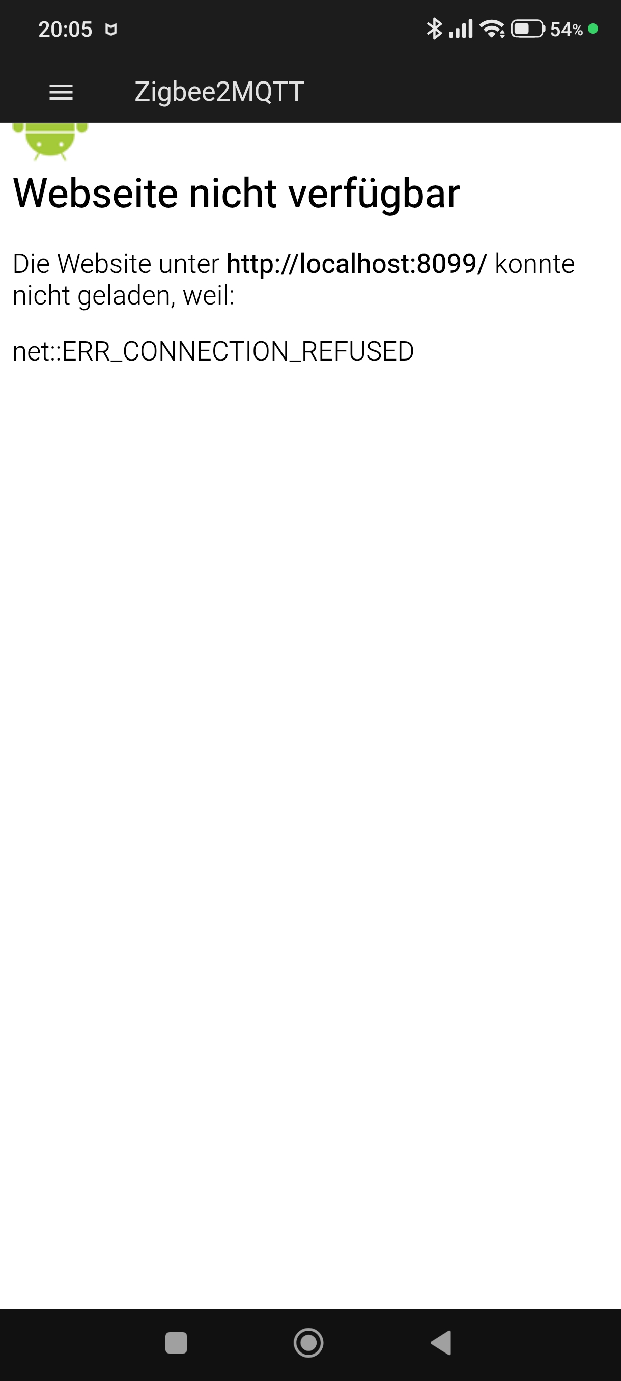

Hallo, habe jetzt HA noch einmal von neuen gestartet und alles nach Anleitung installiert, bekomme aber immer noch diese Fehlermeldungen
Ich weiß mir da keinen Rat, falls da jemand noch eine Idee hat wäre ich sehr dankbar
