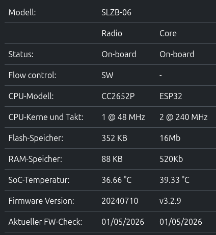

Was hast Du aktuell für Firmware-Versionen (Core und Radio) auf dem Dongle installiert? Bei mir läuft aktuell diese Kombination
wobei ich die Core Version 3.2.9 erst vor ein paar Tagen installiert habe. Aber auch in der Kombination gibt es hier bei mir keinerlei Probleme.
