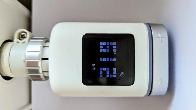

Aktuell macht mir ZigBee zu schaffen. Bosch Thermostat II war über die Zigbee Home Automation eingebunden…Gestern war das Thermostat dann nichtmehr in HA. Aufs Werkeinstellung gesetzt, Gerät gefunden…das wars…keine weitere Möglichkeit mehr…

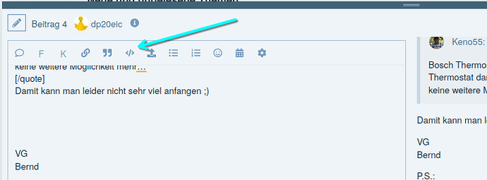

Ist nicht so schwer, du findest die Codetags in der Menüzeile vom Editor

Also ich finde es auch schwachsinnig, zwei Sticks zu probieren. Ich bekomme leider von ZHA keine richtige Fehlermeldung. Das Protokoll liefert mehr kryptisches (für mich) als alles andere. Ich weiß nur, dass ich bei der ersten Installation den Code vom Thermostat manuell eingeben musste. Aber ich weiß nicht mehr wo und wie. Sobald ich ZHA mit “Gerät hinzufügen” starte läuft alles automatisch. Keine Möglichkeit irgendwo einzugreifen oder etwas einzugeben. Und letztendlich findet er zwar das Gerät, aber es wird nicht mehr eingebunden. Das einzige was ich nach der Suche anklicken kann ist “erneut suchen”… :frowning:

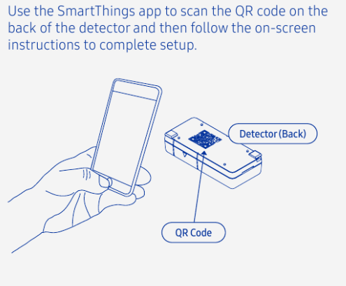

Edit: Ich hab unter den 8 ZigBee-Geräten bei ZHA auch ein Silicon Labs EZSP. Keine Ahnung was das ist. Bewusst hab ich das nicht installiert, aber darüber kann man ein Zigbee-Gerät installieren und das ist genau das was ZHA macht…Gerät finden, interviewen und das war es…keine Möglichkeit den Code einzugeben und scannen nützt auch nix. Wird mir nur der Text im Handy angezeigt.
