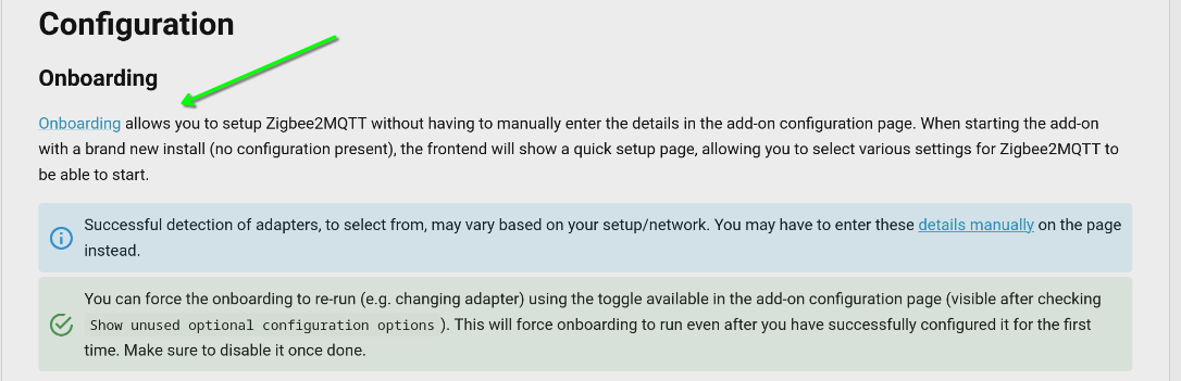

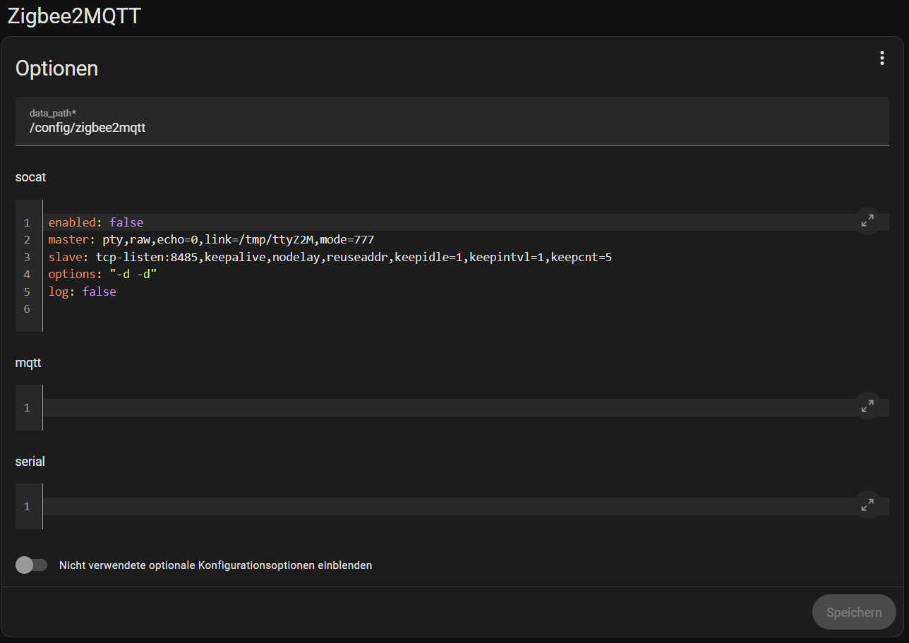

Das ganze hatte ich mit der Onboarding Page von Zigbee2MQTT eingerichtet.
Offensichtlich wurde das auch nicht in die grafische Konfiguration eingetragen, obwohl ich nicht weiß ob es hier drin stehen muss.

Steht auch so in der Dokumentation zum Add-on :wink:

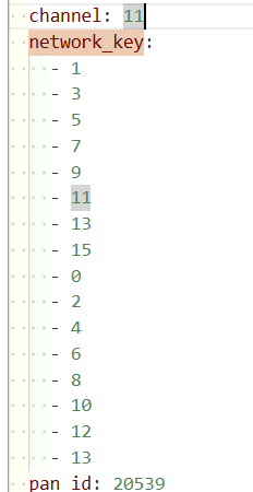

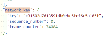

Offensichtlich stimmt etwas mit dem Network_key nicht.

  • Wenn Zigbee2MQTT frisch installiert oder auf einen anderen Host/Dongle migriert wurde, erzeugt Z2M beim ersten Start einen neuen network_key (falls in der configuration.yaml keiner fest eingetragen ist).
  • Der Stick selbst hat aber den alten Key im Flash gespeichert → Konflikt.
ChatGPT schlägt vor den den Key aus der coordinator Backup in die configuration.yaml zu schreiben.
Aber wie komme ich von dem einen Format in das andere?
