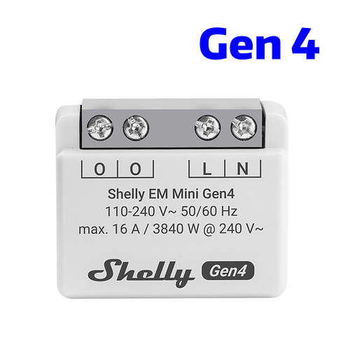

Sowas hab ich auch schon Mal gesucht. Wie der Shelly PM Mini Gen. 3, nur eben mit Zigbee und nicht WLAN. Hab aber leider nichts gefunden.

Falls noch aktuell:
