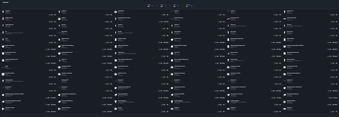

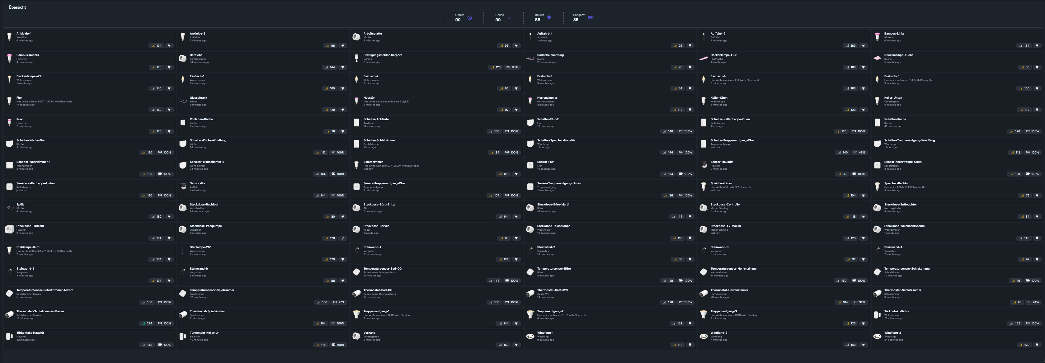

Ich hatte das bisher nie so im Blick, da ich ja keine “einheitliche” Oberfläche hatte, die mir die Verbindungsqualität aufzeigen konnte.
Aber wenn ich mir das so angucke, wäre mein persönlicher Anspruch, dass alle Geräte mindestens ein weißes Signal-Icon oder zumindestens dreistellige Signalwerte aufweisen.
Wie du aber im Screenshot sehen kannst, haben überraschend viele Geräte nur ca. 80er bzw. gelbe Signalstärke.
Oder ist mein Anspruch wieder mal zu hoch :slight_smile: Versuche das halt genauso zu halten, wie mit meinem WiFi - egal wo du dich auf meinem Grundstück bewegst - nirgends hast du mehr als -69dBm :wink:
