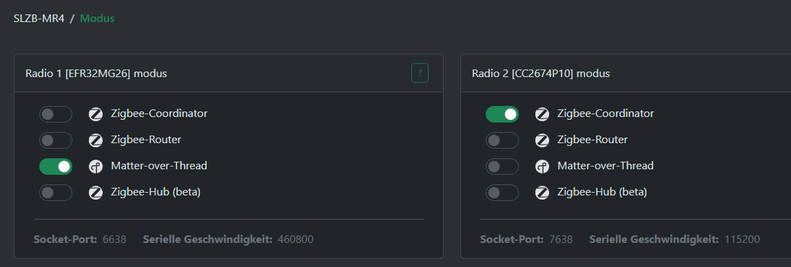

Als Zigbee Coordinator (ZHA) habe ich zur Zeit einen SLZB-06M mit dem EFR32MG21 Chipsatz im Einsatz. Jetzt möchte ich auf den SLZB-MR4 wechseln aber bei ZHA bleiben. Das ist der neueste Multiprotokoll Stick von SMLIGHT.
Unter Modus möchte Radio 1 mit dem EFR32MG26 Chipsatz für Matter over Thread verwenden. Hier möchte ich im zweiten Schritte alle Geräte die momentan über den Sky Connect verbunden sind herüberholen.
Als Radio 2 möchte ich den CC2674P10 Chipsatz füe Zigbee (ZHA) verwenden
Da ich 27 Geräte im Zigbee Netzwerk betreibe möchte ich mir das neu Anlernen aller Geräte ersparen.
Es gibt zwar viel Information wie man von ZHA auf MQtt und den verschiedenen Chipsätzen wechselt, aber ich finde nichts über den Wechsel von Silicon Labs auf den Texas Instruments Chipsatz bei gleich bleibender ZHA Integration.
