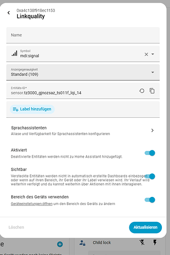

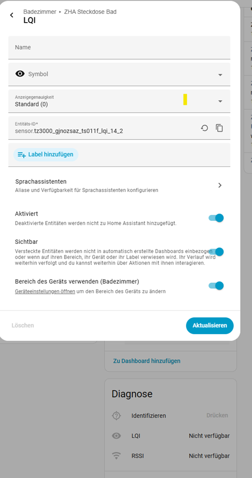

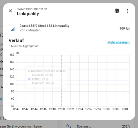

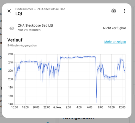

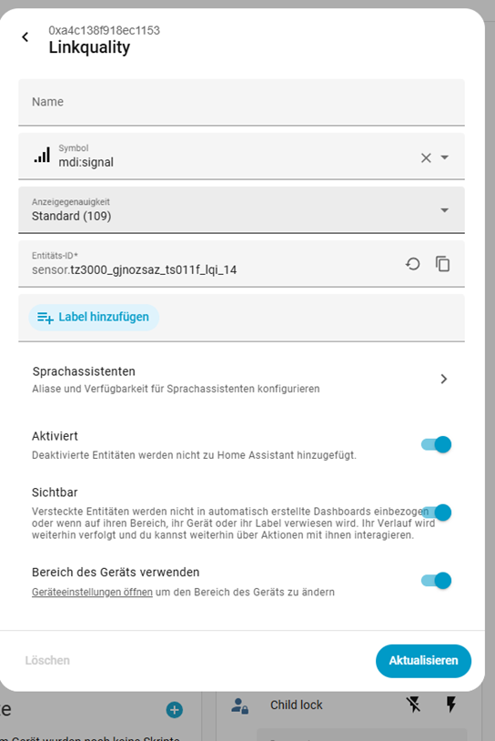

Bekomme es leider nicht hin. Beschreibe mal wie ich es versucht habe.
  1. Stecker in den Pairingmodus gesetzt und in Z2M aufgenommen.
  1. Damit ist in ZHA das Gerät deaktiviert. Dann zum Test in ZHA die LQI Entitäts-ID mit dem Zusatz *_2 ergänzt.
  1. Anschließend im Gerät in Z2M die Entitäts-ID mit der aus dem ZHA Gerät ohne die _2 geändert.
Problem: Historienwerte werden nicht übernommen
Historienwerte aus ZHA
Historienwerte aus Z2M
Kannst Du hier bei meinem Vorgehen meinen Denkfehler erkennen?
