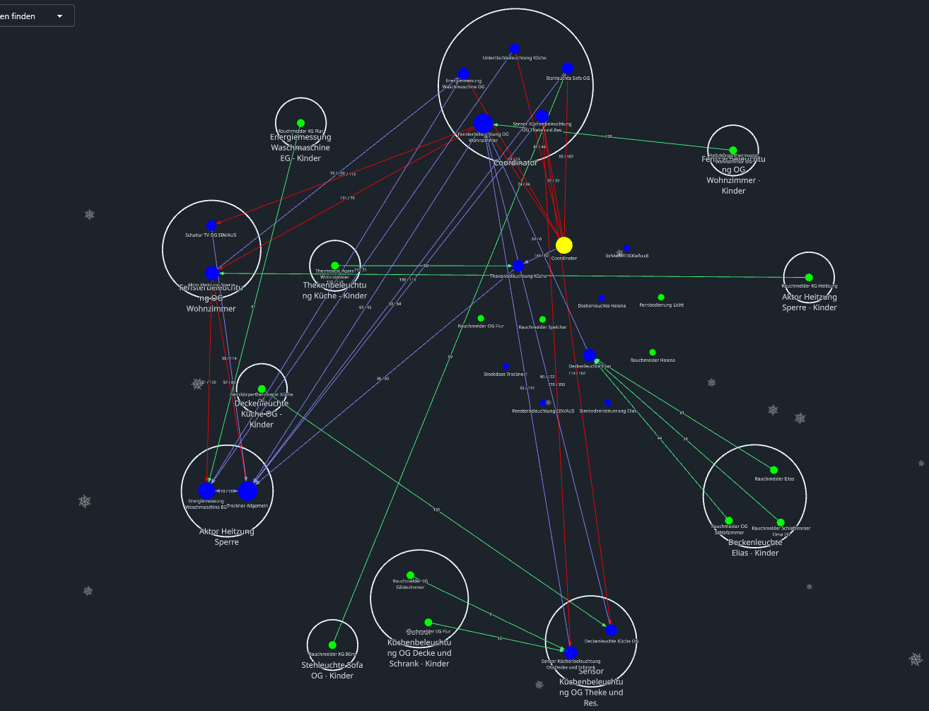

Hier meine Mapp.
Ok dann muss ich mal schauen wieso die Leuchte die Route verliert. Diese wäre ja ein Aktiver Router eigentlich.

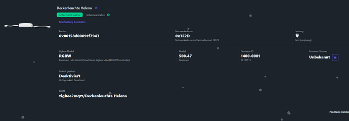

Dies ist die Leuchte.
Ja ich habe noch 2 davon montiert diese Funktionierem super.
Angezeigt wird Z2M

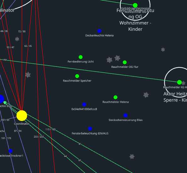

Ja da schwirren halt irgendwelche Geräte ohne Routen herum. :laughing: Warum und weshalb? Da kann man jetzt nur eher raten. :slightly_smiling_face:
Ob das dann wirklich der Fall ist muss Du halt selber überprüfen. Bekanntlich bildet die Z2M Karte nicht unbedingt auch die Realität ab und es werde dort auch durchaus Geräte ohne Route angezeigt, die aber problemlos funktionieren und somit selbstverständlich auch eine Route haben und nutzen.
Gut denn das deutet schon mal darauf hin das es aktuell wohl kein eher grundsätzliches Problem zwischen der Leuchte und Z2M gibt. Sofern auf allen drei Leuchten auch die gleiche Firmware installiert ist.
Also kannst Du Deine Problemsuche zuerst eher auf diese einzelne “Problemlampe” und deren Umgebung konzentrieren. Wenn Du ein Problem mit genau dieser einen Lampe ausschließen willst und falls der Aufwand nicht zu groß sein sollte, kannst Du die Lampen natürlich auch mal untereinander durchtauschen. Wenn dann die jetzige “Problemlampe” an dem anderen Einsatzort, wo jetzt eine der beiden anderen Lampen montiert ist keine “Zicken” mehr machen sollte, dann weißt Du das die “Problemlampe” selber schon mal nicht das Problem ist. Bei so einem Austausch von Routern sollte man dem Zigbee Mesh aber am Besten immer erst ein paar Tage Zeit geben bis es sich wieder orignisiert und stabilisiert hat.
