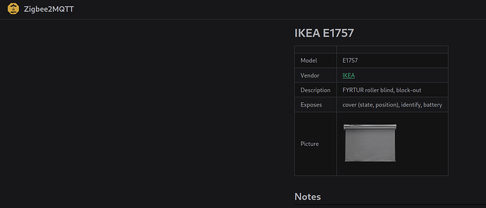

Da Du uns aber nicht sagst, welches Gerät genau es ist, ist das halt Kaffeesatzlesen, in der Oberfläche von Z2M, gibt es eine ID, wenn man darauf klickt, landet man in der Gerätedatenbank von Z2M, oft stehen da auch weitere Hinweise zum Gerät.
Mit Klick auf die Modell-ID gelangst Du dann hier hin!
