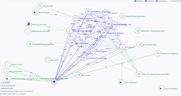

es gibt 11 Router und viele Endgeräte, zusammen 19 Geräte:
grafik

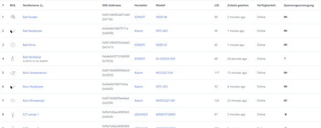

Eine Auswahl der Geräte:
grafik

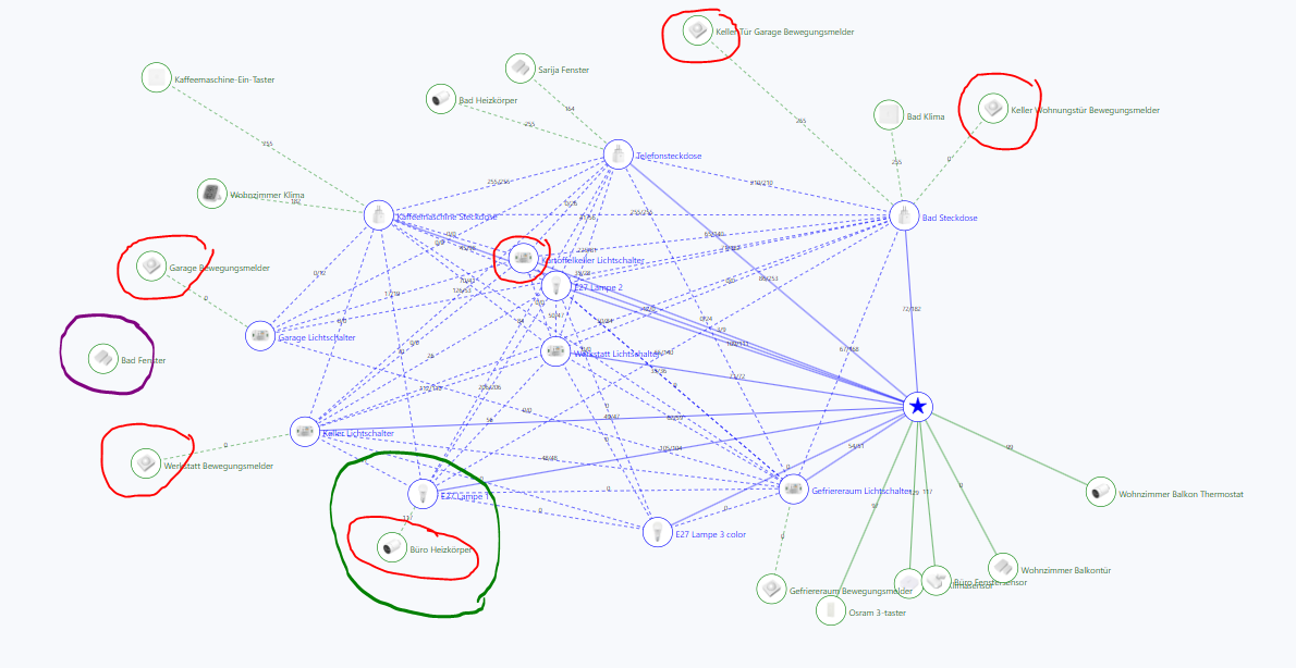

Mein Netz sieht aktuell so aus:
die Komponenten, die schon mal ausgefallen sind, hab ich rot markiert. Die Lila Komponente funktioniert trotzdem, auch wenn keine Verbindung angezeigt wird. (Nach dem Test gibt es auch wieder eine Verbindung)
Die grün markierte Komponente hat sich mit einer Lampe verbunden, obwohl die in einem anderen Raum ist (keine massive Wand), und der Coordinator sich im gleichen Raum befindet, und auch näher dran ist.
Offensichtlich sind die Signale vom Corrdinator nicht so starkt, wie die der Router.
Ronny1978 meinst du, die Geräte sollten sich nicht direkt mit dem Coordinator verbinden? Alle Geräte sollten über z.B. eine Steckdose als Router gehen? Das würde zur Beobachtung aus dem vorigen Abschnitt passen.
Was passiert aber dann, wenn die Steckdose, die ja dann das Bindeglied zwischen dem Coordinator und allen Geräten ist, ausfällt? Wie baut sich dann ein Netz wieder auf? Aber das ist dann das zweite Problem.

Deine LQI Werte sind sehr klein für die eingekringelten Geräte … d.h. Sie haben eine sehr schwache Verbindung zum „nächsten“ Router
